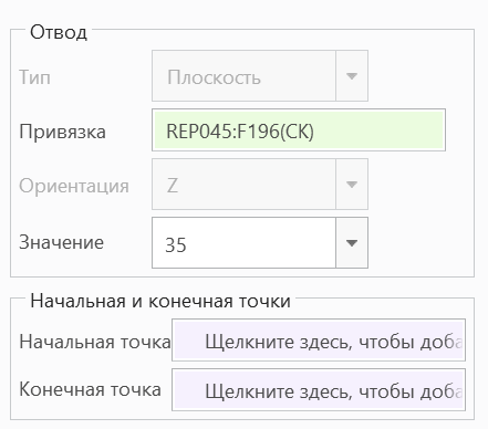

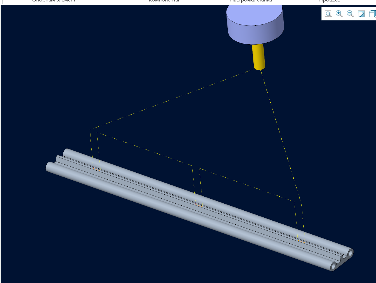

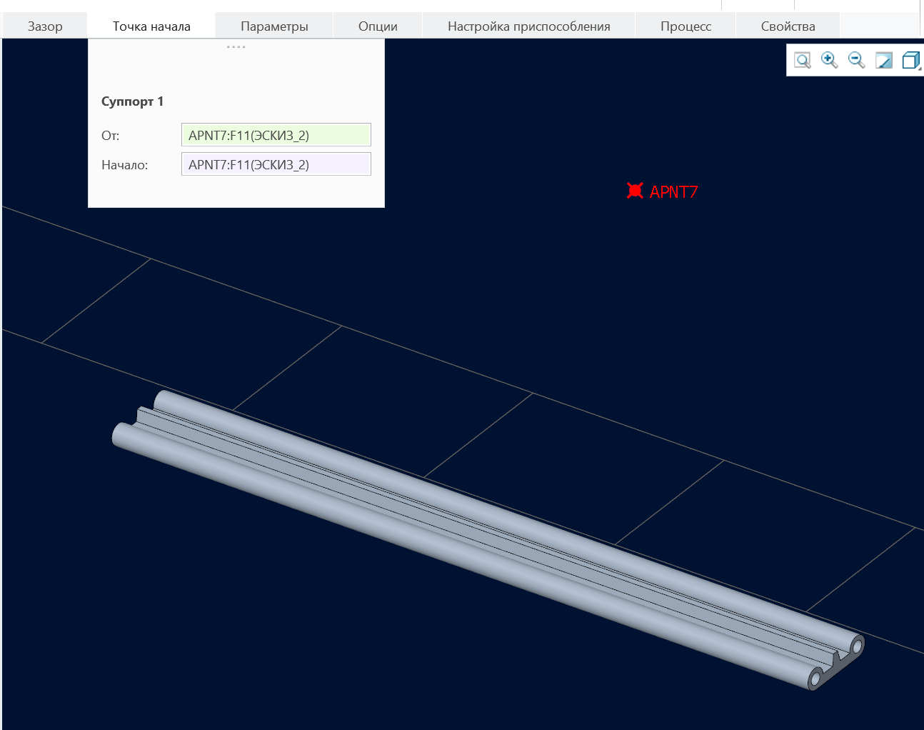

Столкнулся со следующим: При настройке операции фрезерования, во вкладке "точка начала", указал положение начала и конца для инструмента.
При просмотре траектории движения инструмента, все рисуется корректно.

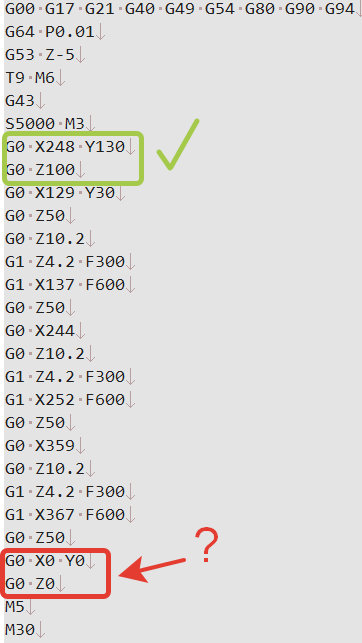

Но при выводе на станок, возврат инструмента, в конце операции, происходит в некорректные координаты.
Подскажите где, что подкрутить?

@Mysterious к сожалению, я в своем Creo 8 не могу открыть ваш проект :( Из доступного мне - могу посмотреть, что внутри файла *.f08 вашего поста. Вижу, что в конце программы пост должен выводить G53 Z-5. А не выводит. И не настроена GOHOME процедура, следовательно, станок пытается ехать "по дефолту" в нули. В абсолютах :)
А ошибка знаете в чем? Вы пытаетесь настраивать точку начала-конца внутри ОПЕРАЦИИ, а надо - внутри ПЕРЕХОДА!
11 минут назад, fenics555 сказал:
Ну или попробуйте в окне "движение инструмента" вставить "переход в точку" и выбирайте.
Это более сложный вариант, он рабочий, НО не все переходы содержат возможность "низкоуровнего" редактирования траекторий через добавление движений, команд и т.п.
А во вкладке "ЗАЗОР" точки начала-конца можно сконфигурировать всегда.

Во фрезеровке я их не использую. Мне понадобилось отводить шпиндель из-за "производственной необходимости" (редкий частный случай).
Сейчас, чтобы реализовать эту необходимость, пришлось воспользоваться вставкой "движения инструмента" в точку.
2 часа назад, Говорящий Огурец сказал:
@Mysterious...А ошибка знаете в чем? Вы пытаетесь настраивать точку начала-конца внутри ОПЕРАЦИИ, а надо - внутри ПЕРЕХОДА!...
Здесь это не вариант, т.к. траектория размножена массивом. В этом случае шпиндель будет отъезжать несколько раз, а мне нужно только в конце.

В том-то и дело, что в CL-data вывод GOHOME с корректными координатами, а вот в листинге уже нет.
Прикладываю архив со  всеми файлами, что генерит пост.
