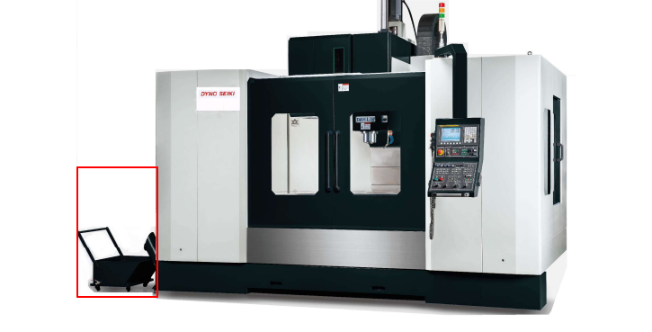

Что-то запутался, как понимать выражение

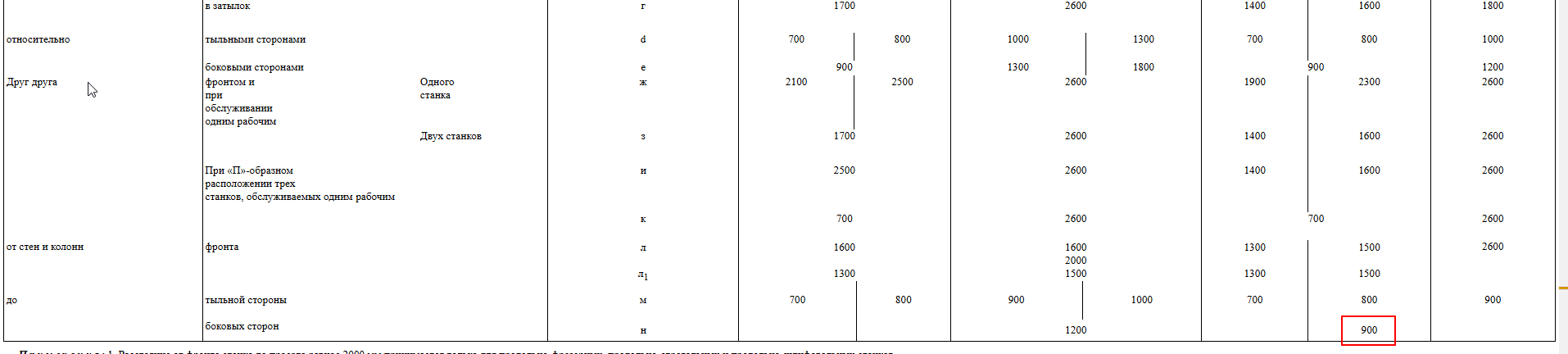

Нормы расстояний не учитывают размещение тары для сборка стружки и каналов для ее транспортирования
Вроде имеется ввиду, что я могу не включать в габарит станка тележку и трубу, по которой стружка транспортируется из станка.
Однако, тележка с трубой может на 1 метр выступать. При этом отступ от боковой стороны составляет 900 мм, в конкретном случае.
Получается, что тележка может впритык к стене встать.

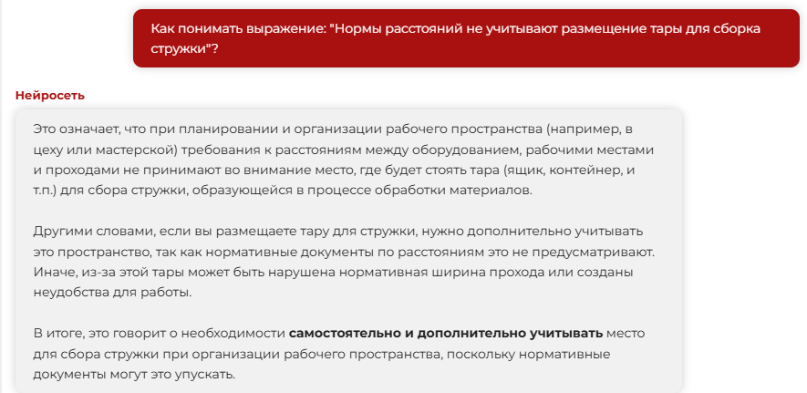

Спросил ИИ.
В итоге, еще меньше стал понимать. Учитывать или нет тележку и трубу?

Тележку легко откатить, если нужно освободить место для проезда.
Если труба не демонтируется легко и просто, то включайте её в габарит станка.

Нормы придуманы, чтобы обеспечить ТБ, пространство для цехового транспорта и ремонта. Об этом и думайте.
Если кто-то трубу от тележки не отличает, то это отношения к делу не имеет.

Мне бы такие проблемы. Дело не в тележке или трубе, а в том как возле станка ходить и ремонтировать его потом. От 850 до 900 мм по кругу самый минимум. Вот как ИИ поработает ремонтером или оператором, тогда его и спросим как лучше.

Так моя первая цитата из норм, а не ии. И в норме, получается, не нужно тележку и конвейер для стружки учитывать.
Нормы расстояний не учитывают размещение тары для сборки стружки и каналов для ее транспортирования
Горыныч
А разум и логику включить ГОСТ не позволяет? Вам тележка и стружкоуборочный конвейер нужны? Обслуживать станок будете? Вот из этих соображений и исходите.
Приведенную Вами цитату, я читаю так: нормы не учитывают стружкоуборку, поэтому если вы их планируете, то включите голову и добавьте необходимое расстояние самостоятельно.

Учитывайте ко всему прочему, куда будет выкатываться эмульсионный бак и конвейер стружечный. В некоторых станках - вбок, в некоторых -  спереди станка.
