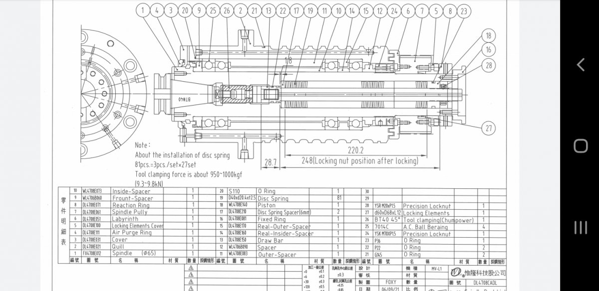

Есть такой шпиндель.
В нем применяются тарельчатые пружины D40xd20,4xt2,5  81шт.
Ниже эскиза указано усилие 9,3-9,8 kN
Не могу понять ,как получилось такое усилие ?
По DIN 2093 , для вышеуказанной пружины сила при 0,25 максимальной деформации 3351 Н ,при 0,5  6453 Н, при 0,75 9390 Н.
Получается тогда ,при 3х параллельной сборке ,учитывается сила при деформации 0,5 ?
А если с учетом ГОСТа 3057-90 ,то еще нужно умножить на коэффициент 1,09 ,учитывающий сухое трение пружин,
а если в конситентной смазке ,может и не надо ?
Или я чего то недопонимаю ?
Разъясните пожалуйста.

В приложении пример расчёта на ЭВМ, может пригодится.
DIN2093.pdf
