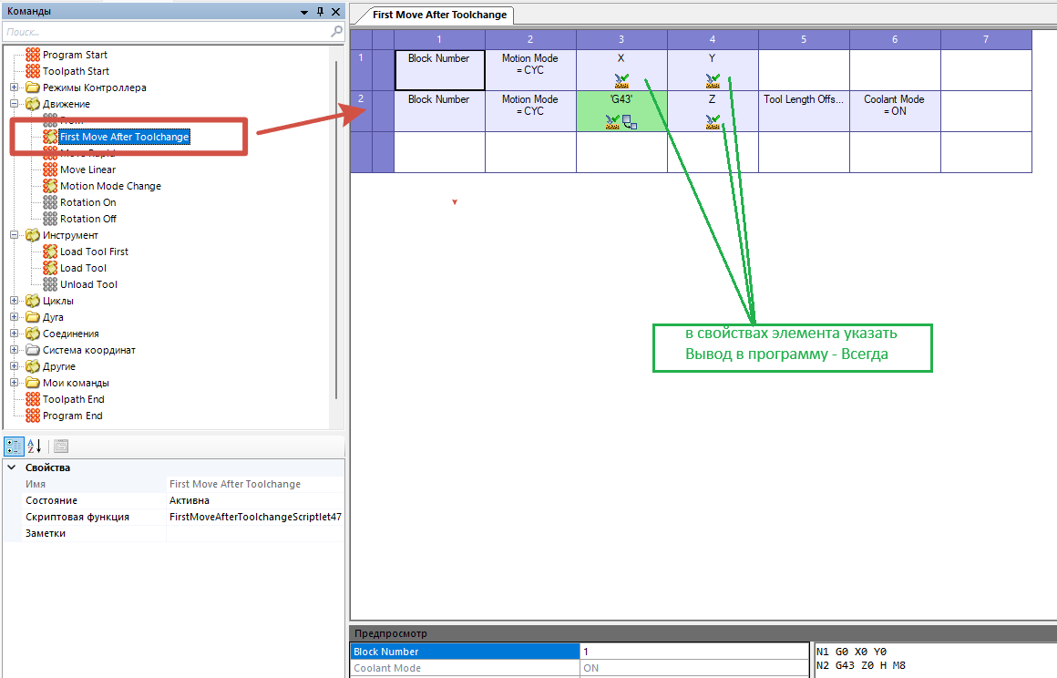

Доброго времени суток, знатоки!
Прошу помощи с корректировкой постпроцессора (файл прилагается). PowerMill, станок Beaver (контроллер OSAI).
Проблемы 2:
1. Очень медленная обработка по кривым (дуги, окружности, сплайны...).
2. Некорректная смена инструмента:
На смену инструмента и после станок "идёт" кротчайшим путём без поднятия оси Z, т.е. сквозь заготовку.
Прошу помочь с решением этих вопросов.
p.s. Сильно не пинайте дилетанта.;)
Beaver_3axis_osai_R_curves.pmoptz

20 часов назад, Arhgeo сказал:
Проблемы 2:
Работаю в старой версии PM, не могу открыть ваш файл ПП
1. Это скорее всего зависит от вашей стойки. Необходимо может быть использовать фрейм (команды управления) для высокоскоростной обработки или сглаживания. Например на фануке реализовано через G05.1 Q1/G05.1 Q0
Или изменить количество точек в траектории (заменить на дуги) и т.д.
2. В посте добавьте вот такие команды (это пример для Фанука)
а) для движения после смены инструмента (рис.1)

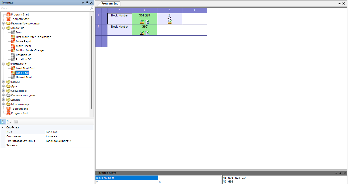

б) активировать команду Load Tool и добавить туда команду на перемещение в "0" станка по Z и затем инструмент поедет на смену (рис.2). Хотя стойки по умолчанию должны перед сменой инструмента выезжать по Z, а потом уезжать на смену. Может быть и не на всех.
