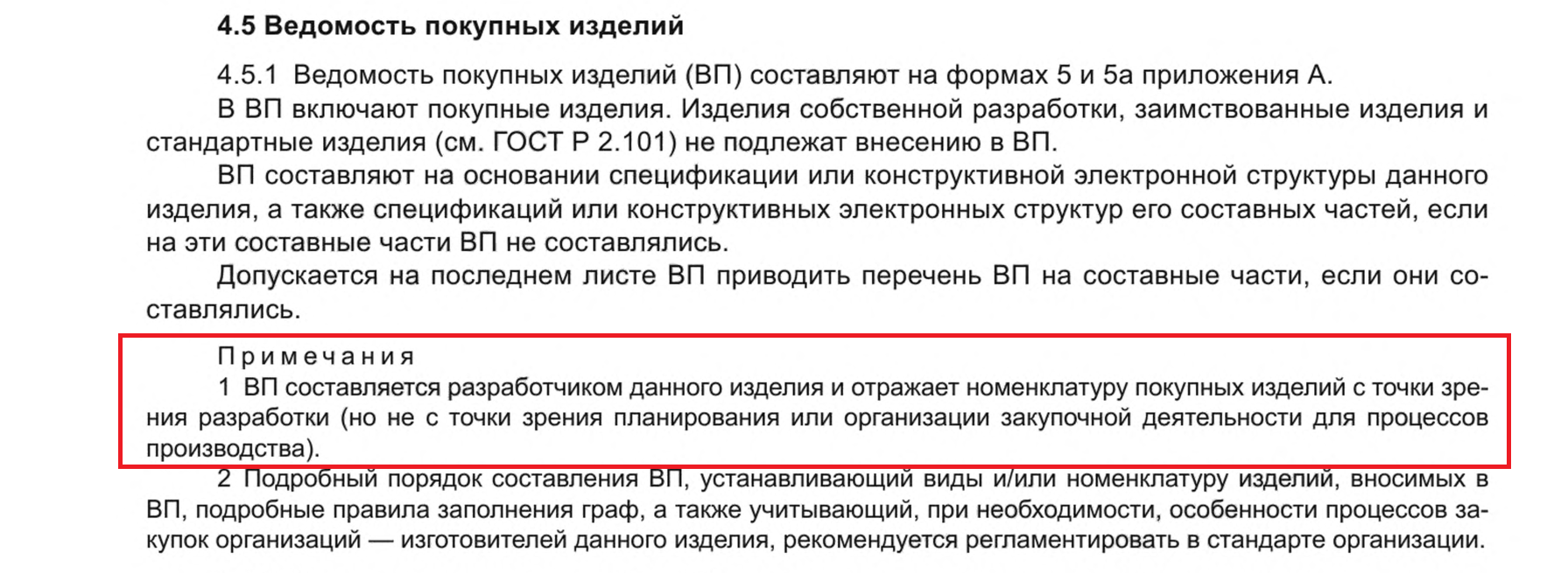

@brigval  Но согласно ГОСТ Р 2.106-2019 пп. 4.5.1, примечание 1:
brigval
@Chuvak Если закупка идет по ВП, а на основании ГОСТа стандартные винты не будут включены в ВП и нет условий для их изготовления на предприятии, как эти винты попадут на сборку? Никак.
А на Вашем скриншоте еще есть п. 2. Иногда стандартом организации становятся действия по умолчанию)
Chuvak
@brigvalПонял, спасибо за разъяснения)
