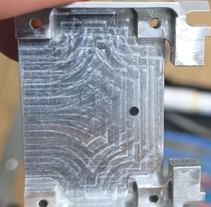

Коллеги, доброго времени суток! Скажите как избавится от следов от фрезы при обработке? На фото плоскость, обработанная фрезой 4 мм, режимы S=8000, f=2000, фреза подчищала плоскость, убирала припуск 0,1 мм. Материал алюминий.
можно делать припуск ко дну 0,1мм или поболее, и проходить на чисто с перекрытием процентов 80 от диаметра фрезы.
 АйМаш, Профитмил, трохоида это черновые стратегии, после них подразумевается чистовой проход.
Вообще 0,1 вполне достаточно ,непонятно почему у тебя один рисунок наложился на другой. С осью Z всё в порядке?

шероховатость по чертежу стоит Rz25.....заказчику не нравится, то что сделали.
по детали - она размером со спичный коробок, толщина дна, где работает фреза - 1 мм, установлена на оправку
по операции - это была чистовая операция. прежде чем ее сделать я выгрузил все мясо с проходами за слой 0,3 и оставил на чистовую 0,1, профиль сделал отдельно, а эту плоскость подчистил  отдельно операцией сняв всего 0,1 мм.
говорят прога плохая, надо было 3-кой обрабатывать, но я думаю, что от нее было бы только хуже.
я думаю, надо сервисному отделу проверить станок на момент правильной работы станка (работа и позиционирование осей и работа ШВВП)

Зачем? Они Ваи визуально не нравятся?
11 часов назад, maxx2000 сказал:
проверил программу Z стабильный, будут проверять ось Z
если увеличить обороты до 11000 и уменьшить подачу до 1500. может это как-то улучшить чистоту?

заказчику не нравится следы от фрез, на сколько он компетентный, я сказать не могу, но факт остается фактом. просит их убрать, поэтому со сторону ЧПУ пробуем это сделать все возможное, куда потом идет деталь на слесарку или еще куда, это решают технологи. поэтому и попробовал спросить, чтобы кто-то из своего опыта работы посоветовал решение

Такая шероховатость достигается ну никак не фрезерованием и не на дюрали. Это достигается шлифовкой.
Можно конечно получить фрезеровкой и на дюрали, но на станке за овердохрена миллионов.
В тоже время наличие визуального рисунка от проходов инструмента не означает что шероховатость не соответствует чертежу. Мало ли что ему не нравится, шероховатость это не внешний вид поверхности, это всего лишь неровность определённой высоты. Если клиенту нужна определённая отделка поверхности(сатин, зеркало, покрытие), то это должно быть отражено в ТТ.
Если 0,1мм(толщина волоса) можно почувствовать ногтем, то Rz 2,5(0,01мм) уже не почувствуешь.
Можно пойти на встречу задуть песком, обоссать кислотой или щёлочью, а можно померять шероховатость и поставить перед фактом, что всё по чертежу. Хочешь чтоб как сын маминой подруги была-плати ещё бабки за отделку.

шероховатость по чертежу - Rz 25, не Rz 2,5
@alex68nic тогда тем более, это качество поверхности из под фрезы, сверла, резца. Rz это не требование к внешнему виду, это требование к неровности(если угодно неравномерности рисунка) поверхности.

Проверить профилометром и отправить результаты заказчику. Нравится - не нравится, терпи, дорогой заказчик.

Если станок в хорошем состоянии (не обязателен новый Микрон или Макино, просто хорошее состояние, без люфтов и перпендикулярность шпинделя ок) можете попробовать фрезы с монокристаллическим алмазом. Именно MCD, не PCD. Но.... Rz2,5 это на память, грубо, Ra0,25. На фото на вид так и есть, скорее лучше.

Для чистовой обработки используете другую фрезу? Фреза для алюминия, шлифованная? Биение патрона, фрезы проверяли? Патрон отбалансирован или дешевое китайское Г?

Шероховатость по чертежу Rz 25, не Rz 2.5, требований по шероховатости именно для этой поверхности нет

Выборка была сделана фрезой 6 мм, по Z на плоскость был оставлен припуск 0.1 мм, потом чистовой 4 ой делаю чистовой профиль и чистовой проход по этой плоскости , убирая эту 0.1. Фреза скорее не щлифованная, скорее все взяли со склада и поставили, никаких доп. манипуляций с ней не делали. Точно могу сказать - фрезы и патрон китайские. Раньше работали на митсубиши, а последние 2 года руководство взяло направление на экономию по инструменту с сохранением того качества, которое было до этого времени. Мастера и наладчики жалуются, что качество отвратительное и по биение и стойкости фрез. Поэтому все как-то так через ж.... Станок - Еtasis с Fanuc MF plus type 5.

Вот пока не устраните все проблемы о которых я написал, можете забыть о получении почти зеркальной поверхности после торца фрезы.
Если смотреть по вашей фотке, то как тут уже заметили, у вас шероховатость от Ra2, 5 до Ra3, 2 что в общем то меньше чем Rz25.
21 минуту назад, mannul сказал:
не не тянет она на 3.2
