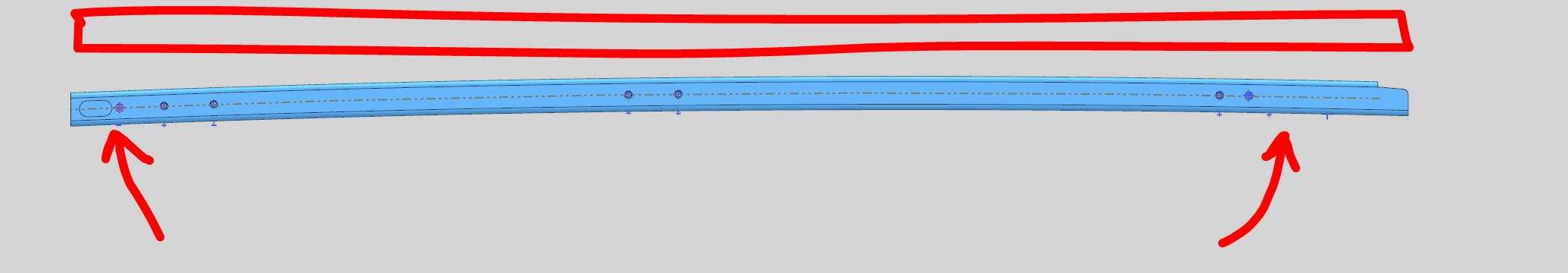

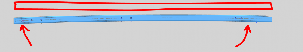

Развертка трубы
Алексей Смирнов
Ты для начала скажи, есть ли инструмент так согнуть трубу? :smile:
Алексей Смирнов
нарисовано примитивными инструментами. допускаю что можно в спец модуле металлоконструкций сделать аналогично.
Я знаю что можно сделать в металлоконструкциях, а что нет. Нарисовать можно, что угодно, даже разогнутую трубу. Я задал совсем другой вопрос.
Ну раз согнуть нельзя, значит и разогнуть нельзя.:pardon:
Осталось что? Правильно. Нарисовать разогнутую деталь.

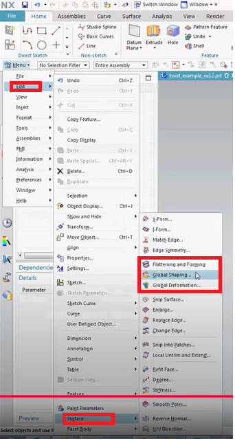

Вот эти 3 команды позволяют деформировать тела по различным критериям. В вашем случае вам нужна Global Shaping.

Не важно какими операциями он ее построил, он вообще мог получить ее без дерева, Global Shaping позволяет ее и согнуть и разогнуть, как ему будет угодно главное чтобы не пересекалась.
Перестраивать всю трубу по новой, когда можно построить 2 поверхности и воспользоваться одним фитчером - моветон.
1 час назад, maxx2000 сказал:
В NX нет инструмента который может спроектировать заготовку для гнутой детали из сортового металлопроката, есть набор инструментов.
Это вновь софистика и пустая болтовня. ТС нужно разогнуть трубу, существует инструмент, где он находится я указал, уроки есть в трубе и в книжке Сименса.

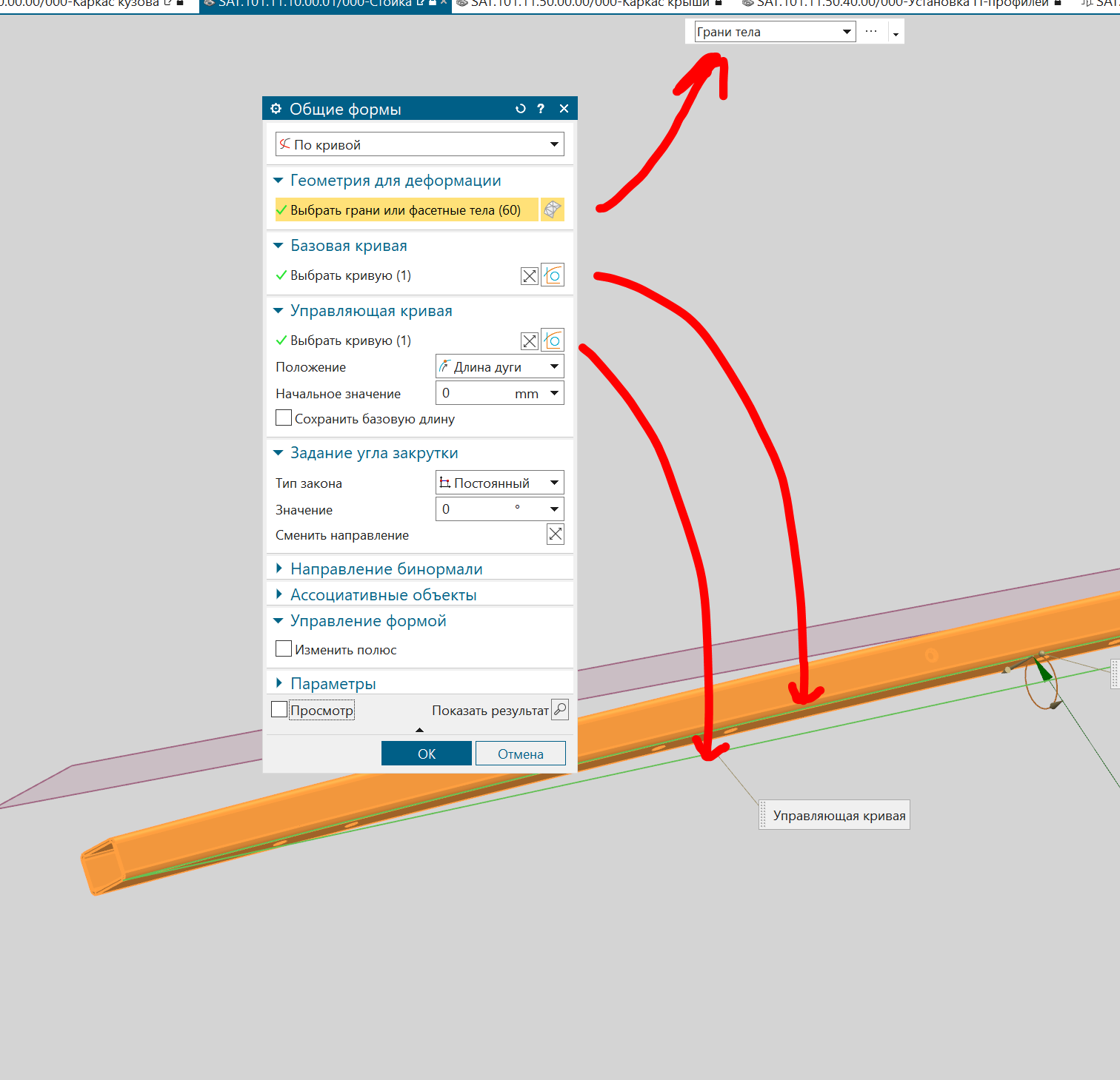

спасибо, вроде получилось.
Базовая кривая - ребро, управляющая кривая - прямой отрезок, с совпрадающей длинной, либо чуть короче ( как в листовухе, с нейтральным слоем).
@Алексей Смирнов самое главное не разогнуть, самое главное это деформации которые возникают при этом. Круглое становится овальным, а квадратное прямоугольным, концы деформируются.
