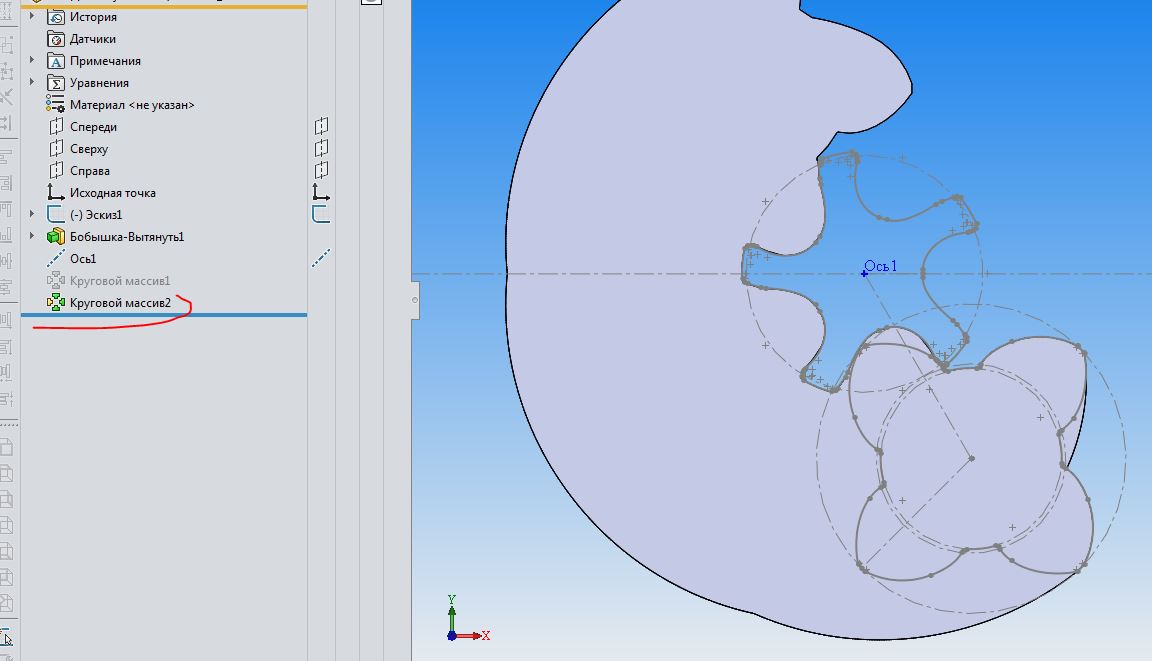

Здравствуйте.
Есть необходимость выполнить вырез профиля первой детали по контуру второй детали, детали двигаются относительно друг друга по сложной траектории.
Как пример - зубчатое колесо обкатывает ответное колесо, оставляя на ответном контур своего профиля.
Мне не удалось найти нетрудоемкого способа реализовать такое. Только с бубном через "Анализ движения" (с использованием функции - отслеживание траектории), затем куча кривых по большому количеству этих точек, затем excell, далее облако точек, потом сплайн, но это все - "ручной костыль". Финальная кривая-контур все равно приблизительная.
Способ обкатки - самый верный в данном случае, применительно к моей задаче.
Есть ли способ или мысли как это изящнее, главное проще, сделать?

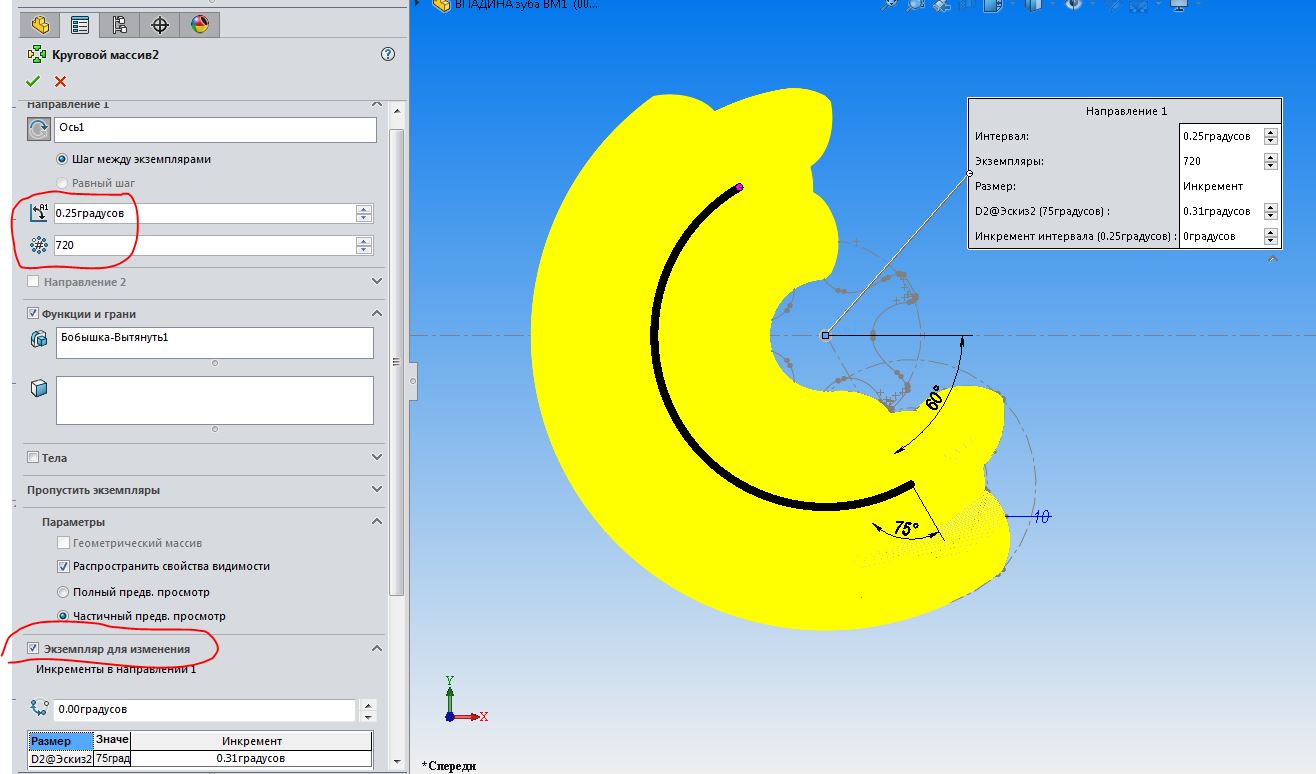

Так я об этом в самом начале и написал, что это можно сделать через "Анализ движения" ("Мotion analysis"), но это не дает приемлемой точности ("костыли сплошные"). См. первое сообщение.
НО! ))) Сегодня утром мне удалось найти решение как это сделать инструментом массива. Хотя расчет значение угла и шага придется подготовить в ручную (вычислить в Excell, например) ну а потом внести данные в значения для массива.
И главное точность поверхности на порядок качественнее (это вопрос желаемой, а главное контролируемой мной дискретности)

Где же иллюстрация решения?))
кажется, это никому кроме меня и не нужно было )
ну а далее только увеличивай значение шага и количество, главное чтоб производительности хватало
