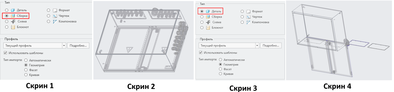

Добрый день! Кто-нибудь может подсказать в чем дело? Открываю сборку STEP с опцией Сборка (скрин 1), то все в норме (скрин 2). Открываю эту же сборку STEP с опцией Деталь (скрин 3), то сборка рушится.
Пробовал в Creo 8 и 9. Файл STEP https://drive.google.com/file/d/1xLFfq22bw-08ID_Zzbeam6C8TiiVmzjq/view?usp=sharing

У меня тоже так. В "деталь" все компоненты сваливаются в общее начало координат.

Заметил что такое происходит, когда в сборке есть подсборки. Похоже это ограничение самого формата STEP.

Пробовал другие сборки открывать, та же проблема. Думаю не в этом дело. Возможно просто формат STEP не знает как собирать между собой сборочные узлы, поэтому пихает их к одной системе координат)
почему тогда как сборку открывает нормально?
davidovka
На видео он не открывает step как деталь, а в деталь импортирует step.
@davidovka собственно основное отличие, что при импорте сразу открывается диалог с Data Doctor, а если просто открыть то открывает без него.
Если ты про то что написано на кнопке, то по умолчанию там написано открыть, а при выборе STEP переключается на импортировать
davidovka
Я просто попробовал и у меня все импортнулось ожидаемо: сборка как деталь. От этого не понимал, откуда столько обсуждения. Всомнил.
Нужно всего лишь добавить intf3d_in_as_part yes

Спасибо за информацию, нашел еще про это на форуме: https://community.ptc.com/t5/3D-Part-Assembly-Design/Is-there-a-way-to-import-STEP-files-so-that-they-can-be-modified/m-p/983794

С этой опцией останется возможность импортировать сборку как сборку? Или любая сборка всегда будет импортироваться как деталь?
@Ветерок останется
