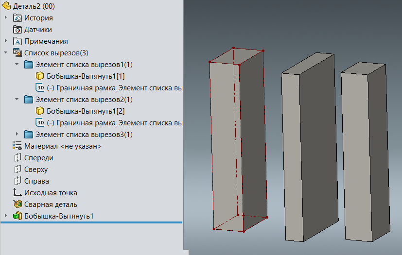

01.03.2025 в 00:23, Snake 60 сказал:
Можно Скрыть в дереве, и тогда, да, свойства замораживаются. А можно скрыть через фильтр отображения (глаз) и тогда свойства активны.
А я что-то вообще не понимаю, что тут происходит у людей. Постоянно пользуюсь граничными рамками, правда в многотеле (сварные детали). Там без разницы, скрыта рамка, отображена - свойства всегда считываются. Вот пример, три тела, у одного рамка отображена (через глазик самой рамки), у двух других скрыта. Свойства в чертеже обновляются. Или тут про что-то другое говорят?
3 минуты назад, Krab сказал:
Не знаю, может в других версиях солида граничная рамка скрывается по кнопке "эскиз" или "3д эскиз" в "глазу", но в солиде 2020 это так не работает, там отдельная кнопка под граничные рамки. Но эта отдельная кнопка работает коряво.
Кнопка эта, если что (на картинке). В 20 эта кнопка работала, в 24 тоже. Специальная кнопка для граничных рамок у меня как раз не работала толком никогда (или я не понимаю, в каких ситуациях она должна работать), поэтому пользуюсь кнопкой отображения эскизов.
Но, повторюсь, у меня многотел (сварные детали).
Сейчас создал граничную рамку через справочную геометрию, тогда да, ЭТУ рамку "моя" кнопка не скрывает, а кнопка граничных рамок как раз да. Просто я ЭТОЙ граничной рамкой (что на всю деталь) никогда не пользовался, всегда на тела расставляю.
32 минуты назад, kkk сказал:
Да, вопрос был про граничную рамку из справочной геометрии. Но вариант с граничной рамкой от сварной детали выглядит на первый взгляд неплохо, попробую её использовать, возможно она будет работать адекватнее.
