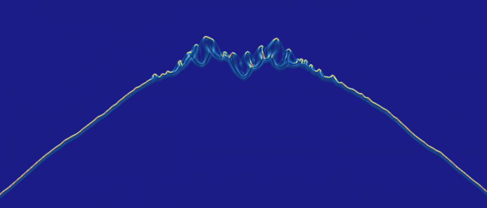

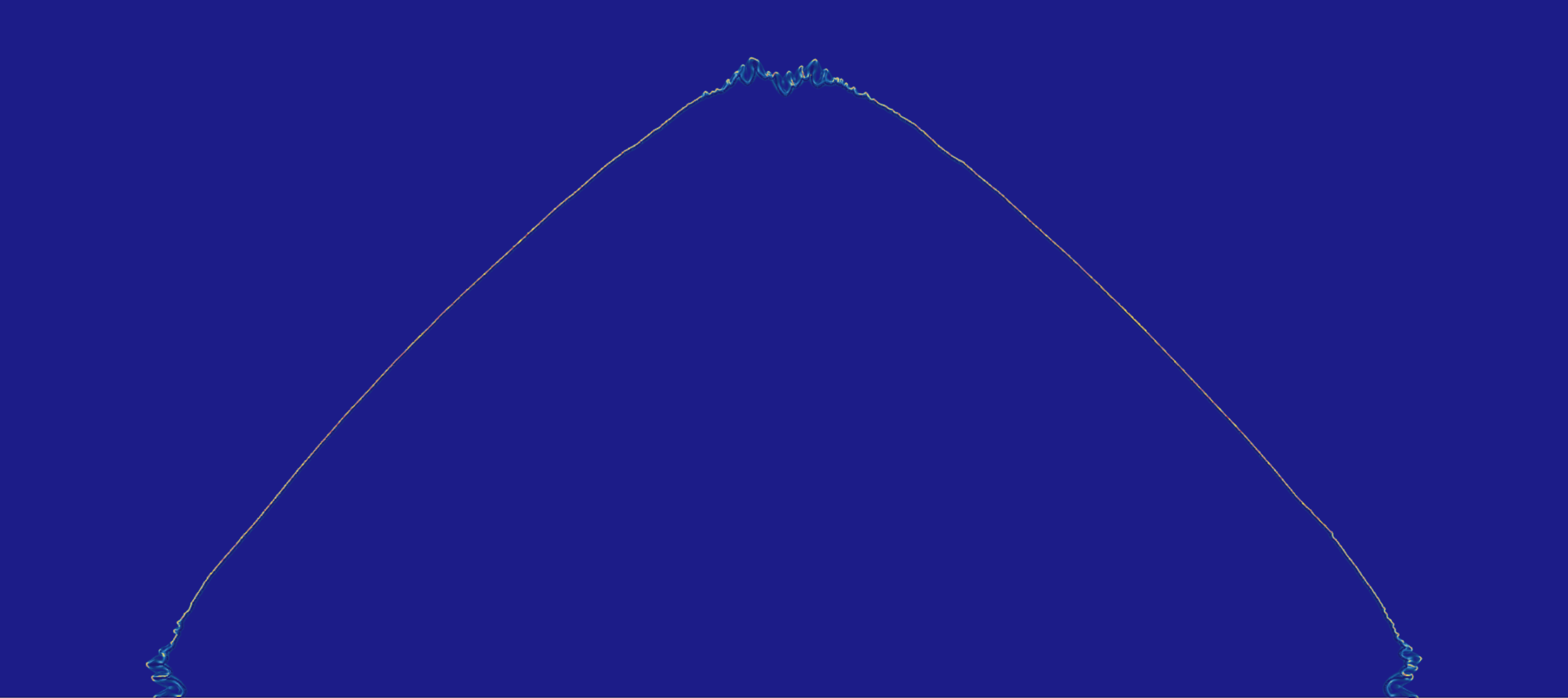

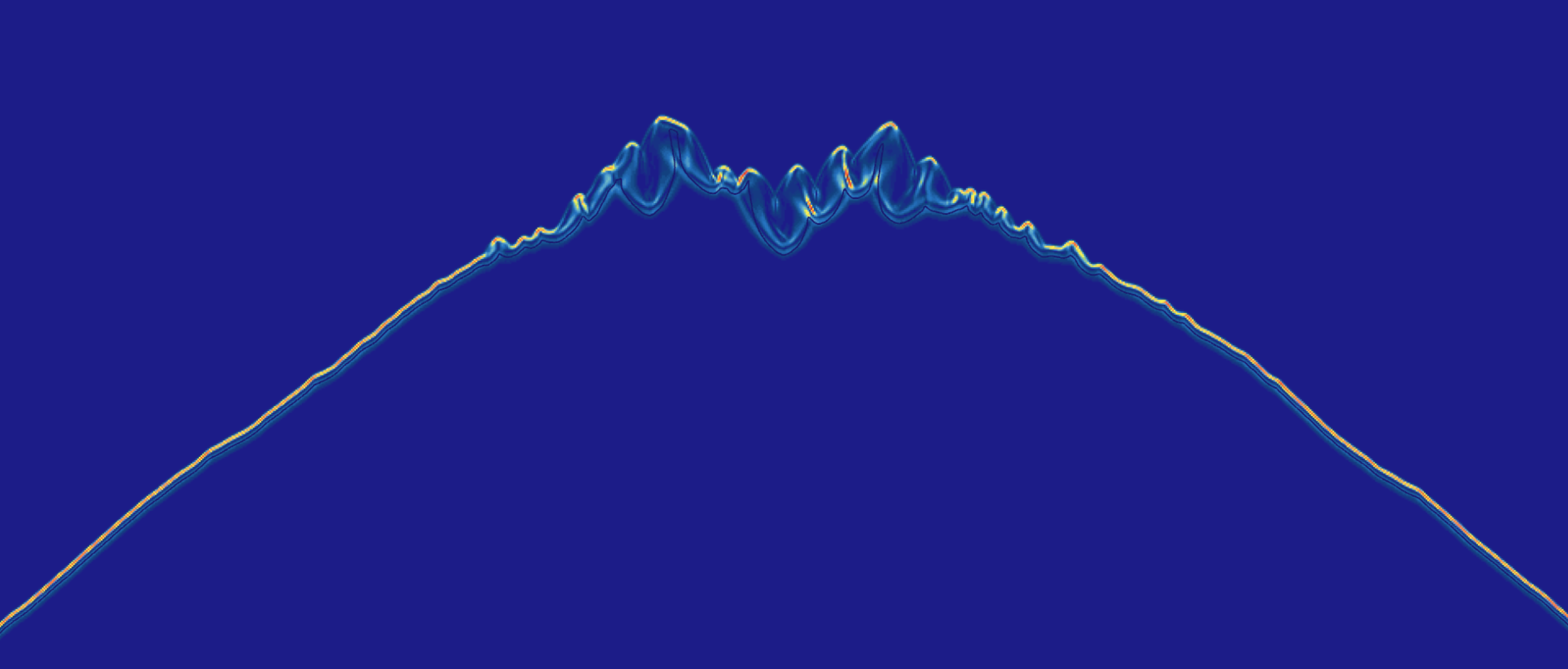

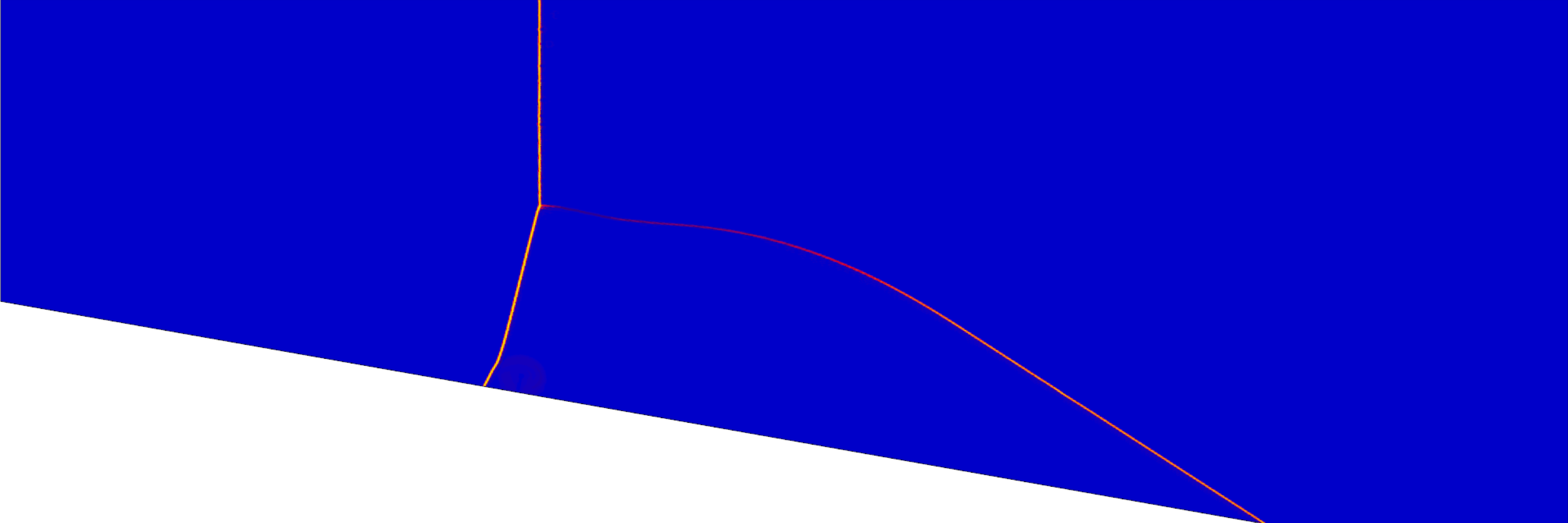

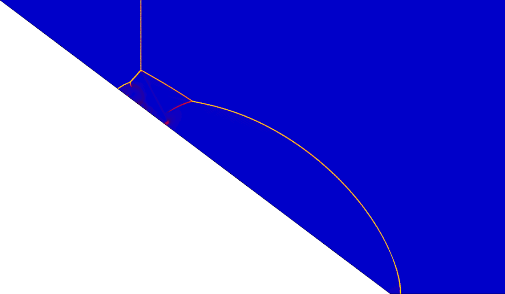

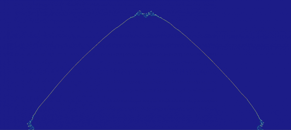

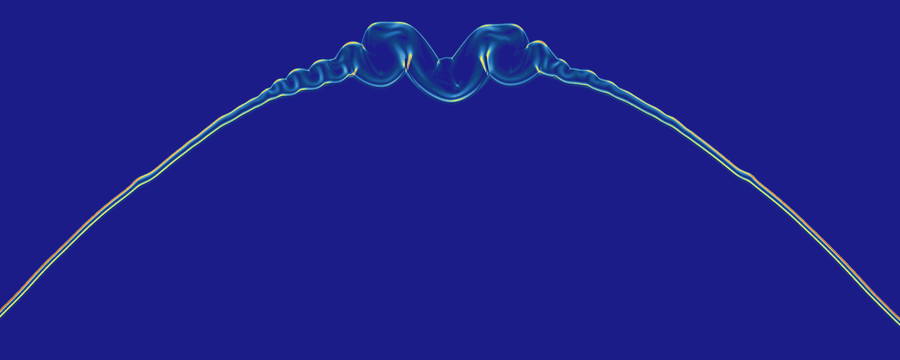

Добрый день.
При решении нестационарных задач с ударными волнами столкнулся с нефизичными эффектами. Сетка декартова, без пограничного слоя. Число Куранта меньше единицы. Решатели/ограничители пробовал разные. Столкнулся с проблемой в Star-CCM+, но полагаю, что подобная проблема может встретиться и в другом ПО.
Вопрос - кто-нибудь сталкивался с подобным? Что можно предпринять?
Первая задача - взаимодействие ударной волны и наклонной поверхности. Идеальный газ. Ударная волна движется справа налево. На некоторых углах решение отличается от экспериментальных данных - ножка Маха искривляется у поверхности.
Угол 1.
Угол 2.
Угол 3.

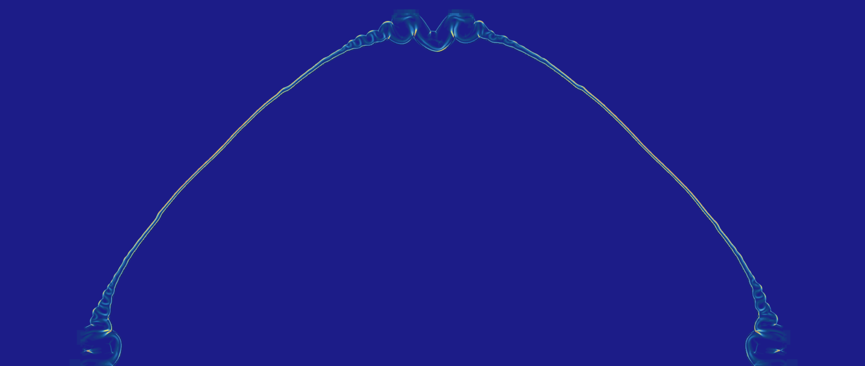

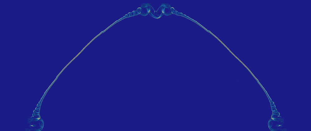

Еще один пример - разлет продуктов взрыва в двумерной осесимметричной постановке. Видно, что пузырь теряет сферическую форму, вытягивается вдоль координатных осей.
Поближе
Попробовал добавить в уравнения ЗСКД и ЗСЭ слагаемые, имитирующие влияние искусственной вязкости. Стало получше, но ненамного.
Поближе
Foksmen
Какого порядка схема по пространству?
a_schelyaev
Видимо скошенная схема нужна, чтобы потоки не только через грани передавались, но и через ребра и вершины по диагоналям.
Foksmen
13 часов назад, green_fly сказал:
Второй.
Можно попробовать уменьшить до первого. Чем меньше порядок схемы, тем устойчивее счёт.
green_fly
5 минут назад, Foksmen сказал:
Да, результаты более гладкие получаются. Попробую пересчитать.
24 минуты назад, a_schelyaev сказал:
Посмотрю, можно ли это как-то организовать/имитировать.
Foksmen
2 часа назад, green_fly сказал:
Заодно можно попробовать шаг по времени уменьшить. Раза в 2 для начала.
