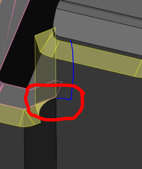

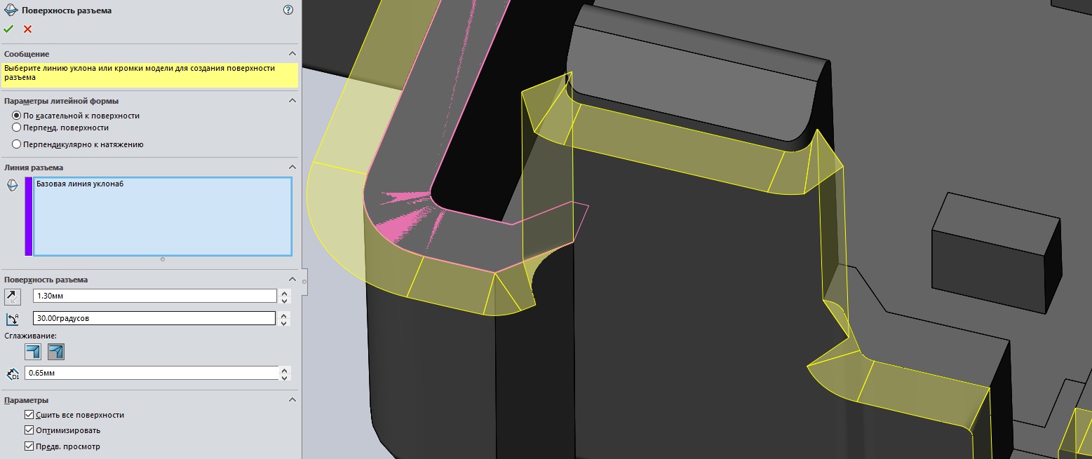

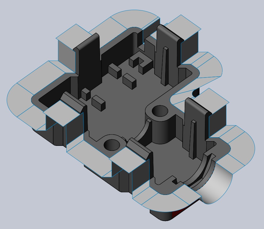

Коллеги, ситуация такая - есть довольно простая деталь, но поверхность разъема в районе защелок никак не хочет создаваться. В одном месте я немного изменил геометрию поверхностей, прилегающих к выемке под защелку - не помогает.
Поделитесь опытом - как правильно в данном случае создать поверхность разъема или что подправить в геометрии, чтобы поверхность создалась.

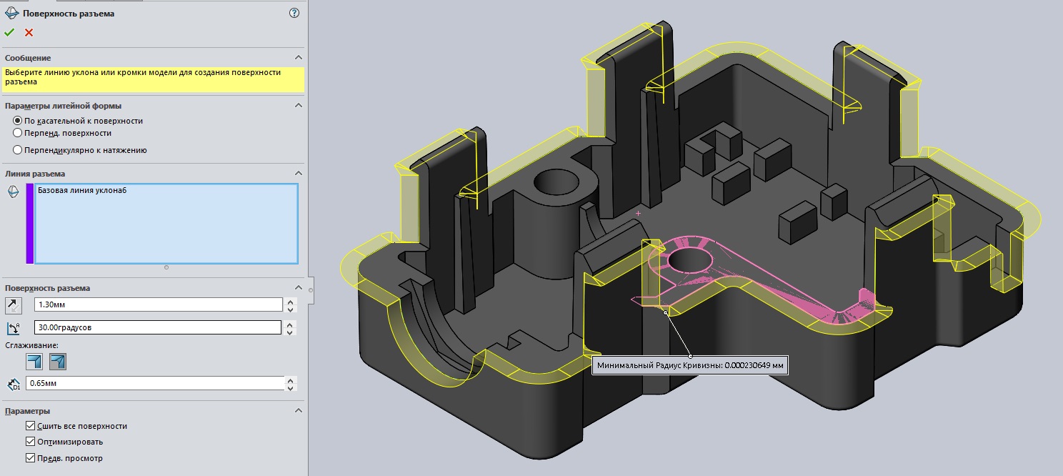

PS и что означает сообщение от солида о значении минимального радиуса кривизны (см.скриншот)? что делать с этой информацией?

А если не связываться с этой "умной" функцией и построить нужные поверхности вручную?
Или поиграться опциями, например, убрать касательность.
Edited by Ветерок
Ручной режим оставим на десерт )))
Опциями уже всеми поиграли, изменения в построении малозначимые.
Просто раньше как-то всегда разнималось, и поэтому хочется понять что в данной модели не хватает для авторежима.

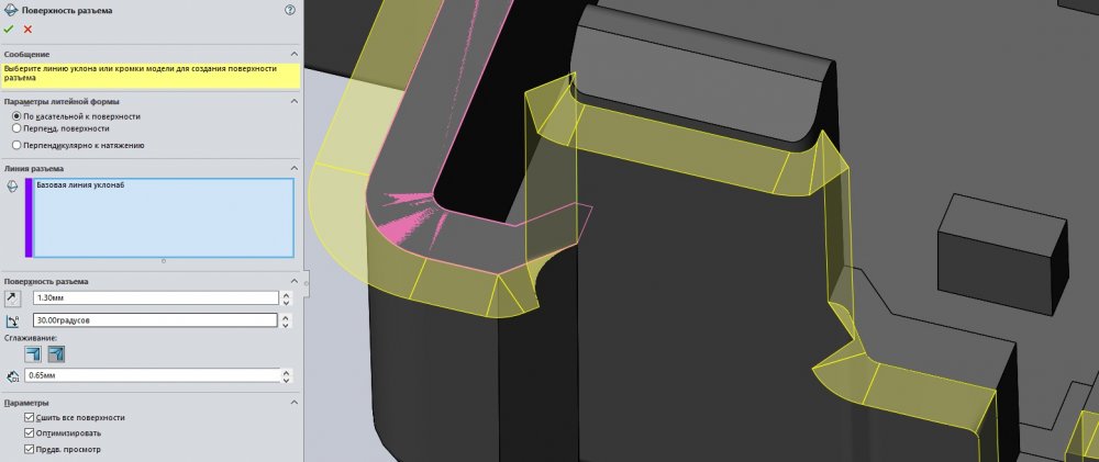

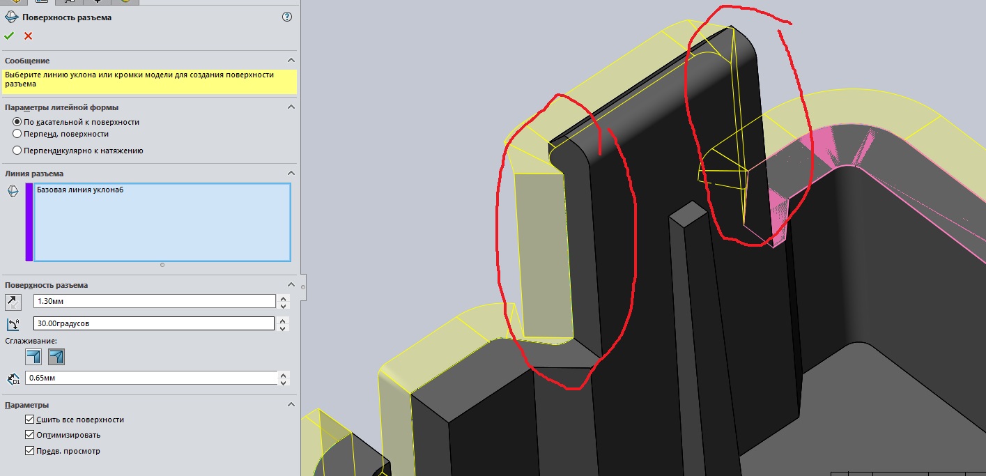

Есть мнение, что поверхности начинают самопересекаться или вырождаться, и поэтому не может завершить операцию. Продляй в ручную

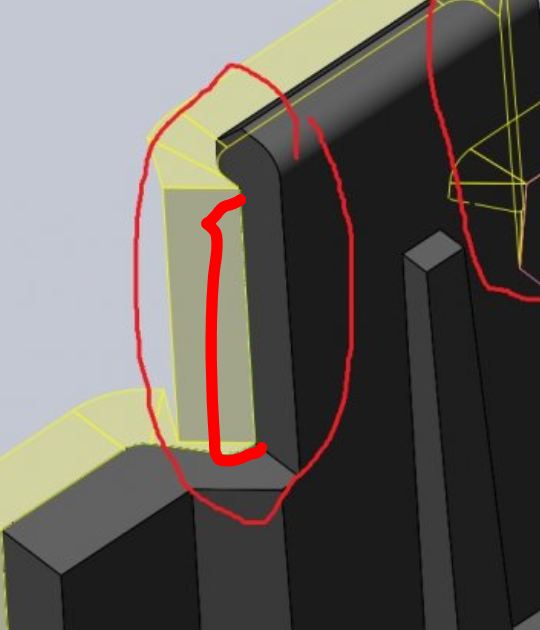

На самом деле вот это место не есть хорошо. Надо бы сделать отступ от внешнего угла хоть на пол-миллиметра.
Здесь тоже искусственный интеллект вряд ли поймет, что поверхность надо сделать вот таким образом и как-то сотыковать с остальным периметром.
Edited by Ветерок
@djrandom  Создание поверхности разъёма не советую отдавать на откуп, непосредственно, программе, что вы и сделали ... это ошибка, т.к. программа в 99,9% создаст не работоспособную поверхность, ну если это не простейшая геометрия. Только хардкор ... только ручками ... таковы реалии. А в таких местах как данные защёлки, поверхность вообще создаётся, даже не инструментом ПОВЕРХНОСТЬ РАЗЪЁМА, а другим поверхностным инструментом и потом эти поверхности сшиваются с ПОВЕРХНОСТЬЮ Разъёма, создавая нужную работоспособную ПОВЕРХНОСТЬ РАЗЪЁМА. Если у вас SW22 или SW23 то могу модельку скинуть, если более ранняя версия то это безполезно, тогда могу видео записать.

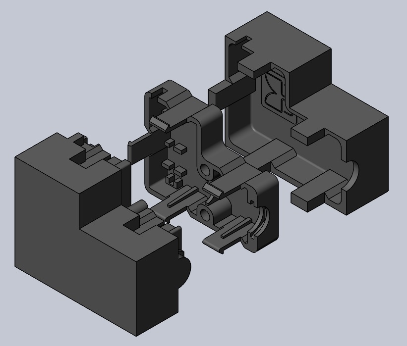

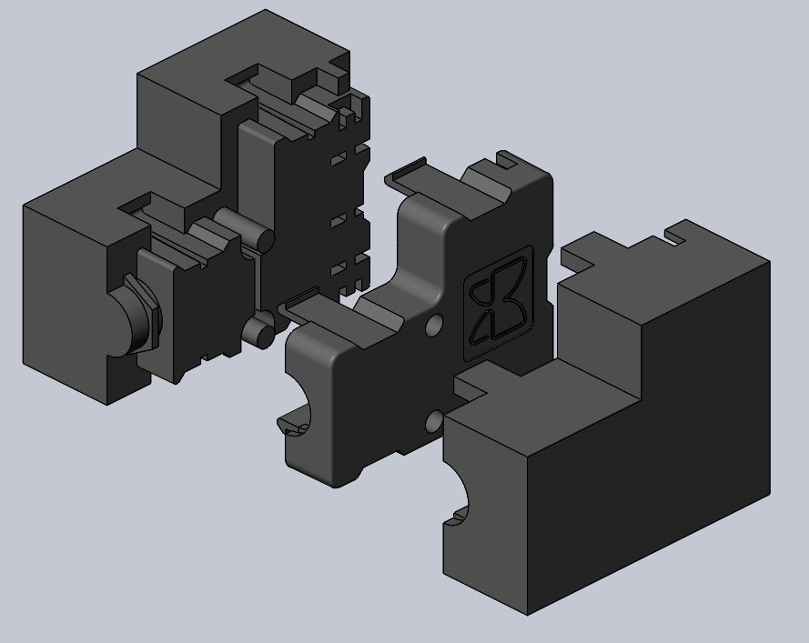

Всё-таки всеми правдами и неправдами, проверив модель и подвинув на пару десяток туда-сюда некоторые элементы, удалось заставить солид создать поверхность разъема без особого хардкора и, соответственно, получил матрицу и пуансон. Плюс еще ответная деталь была с проблемой - там не строились отсекающие поверхности, но тоже аналогичным образом слегка изменив модель после проверки и практически автоматом (потребовалась лишь небольшая корректировка) они создались, после чего поверхность разъема создалась уже полностью в автоматическом режиме. Всем спасибо!
