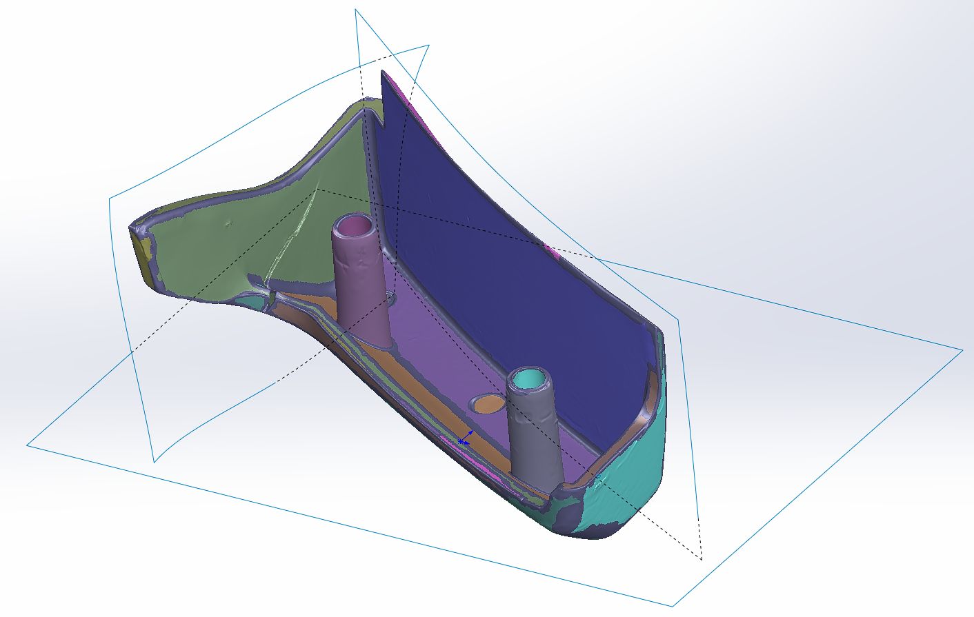

Добрый день, возникла проблема, что после сканирования при загрузке в SW через Scanto3d сетка выдает ошибку: В сетке присутствуют топологические ошибки. Можете подсказать, что возможно сделать в данной ситуации с файлом.

Из ошибок в основном дырки. Можешь лечить, а можешь забить и прям так обтянуть поверхностями.

У меня после работы scanto3d остается часть детали и оборванные грани. Может я не совсем принцип понял, думал, что данное дополнение сразу по stl задает модель.
В SW при запуске у меня это выглядит так: https://disk.yandex.ru/i/p8b9yiZrAxr4wg

Тогда первый вопрос, в каком сапре можно исправить дефекты сетки?
автоматически ни в каком. ручками удаляешь шишки, ямы и заделываешь материалом, можешь исправлять в любом редакторе который работает с Мешем напрямую, не знаю как насчёт SW, но CREO, ZBrush могут, Геомеджик считают чуть ли не иконой реверса

У вас массив точек, автоматом оно в твердотельную модель само не превращается.
9 минут назад, Gardevar сказал:
Можно и тут, т.к. принцип везде примено одинаков и описан в справке - заключается в ручном формировании модели с ориентиром на облако точек, в том числе есть автоматизая, но она всё равно требует ручной донастройки:
https://help.solidworks.com/2010/russian/solidworks/scanto3d/legacyhelp/scanto3d/topics/scanto3d_overview.htm
@Kelny у него не массив точек, у него фасетная геометрия. Если геометрия без дефектов её можно преобразовать в твёрдое тело если хватит вычислительной мощности ПК.

Только не думайте, что "исправив дефекты сетки" вы сможете быстро получить твердотельную геометрию. Какую-нибудь геометрию вы получите, но это будет не то, что вам надо, скорее всего.
Недавно видел ролики как сразу при импорте stl (очень хорошего гладкого stl) получить геометрию тела.
Довольно мощная программа для обработки сканов - Geomagic Design X.
Но первое утверждение будет верно для любого варианта.

Добрый день. Возвращаюсь к теме вопроса. Через geomagic можно исправить сетку, модель, окей, тут ясно. Но у меня деталь не имеет вообще перпендикулярных/параллельных сторон. Я пробовал импорт в солид через автоповерхность - соответственно провал) А другой, единственный вариант, который я тут вижу - каждую сторону задать через поверхность, далее вырезать из "куба" и далее сшивать. Получается правда франкенштейн. Может быть, конечно, я какого-то сокрального принципа не понял
В принципе ты уловил суть, STL ты используешь как референтную геометрию
Gardevar
Да суть в том, что вырезая из твердого тела и сшивая потом модель, при импорте в солид я получаю поверхностное тело. Это как-то можно исправить? Про то, что эта деталь - несусветное китайское .... я молчу)
чуть выше тебе дали ссылку на раздел справки где описан порядок работы

вот это маразм. Этого не нужно вообще. Нужно сразу сшивать поверхности и преобразовывать в твердое тело. Без всяких кубов и вычитаний.

Но, как итог, это будет все равно тело поверхности при импорте в солид, так?
Попробую из поверхности сразу сшивать, не делал так, потому что все гайды на работу с твердым телом были.

При импорте будет то, что было при экспорте. Если были только поверхности - будут поверхности, если было создано тело, то должно быть тело.
Но даже если получатся поверхности, их точно так же можно сшить и превратить в твердое тело уже в Солиде.
Для меня вообще нет разницы - тело или поверхность. Почему многие так боятся поверхностей, как будто это зараза какая-то?
Деталь конечно мрак. Плоская поверхность только одна, все остальное курва сплайн
