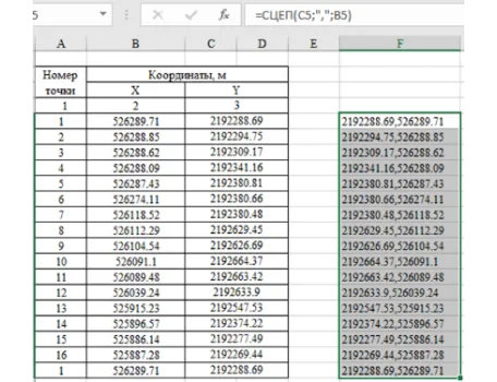

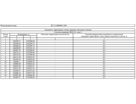

Пример 1. Когда геодезисты не предоставили никакой информации, проектировщикам нужно получить кадастровые границы из исходных данных. На рис. 2 показан фрагмент кадастровой выписки – чаще всего это PDF-файл. Чтобы получить готовые кадастровые границы, достаточно вставить в nanoCAD GeoniCS формулу и выделенный фрагмент.

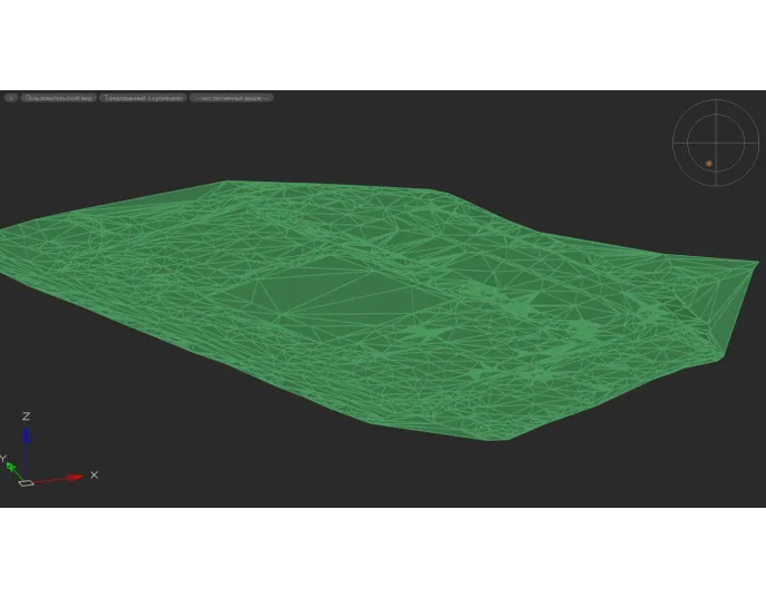

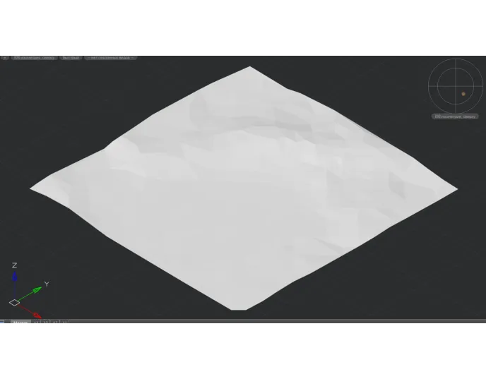

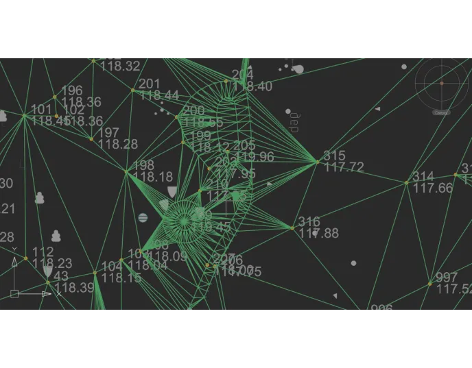

Более точное построение первичной поверхности. Проектировщики зачастую не могут получить поверхность достаточной степени проработки, поэтому дополнительно используют построение горизонтали из характерных линий (линий рельефа). Если геодезисты не предоставили дополнительные отметки в координатах, проектировщики, используя nanoCAD GeoniCS, задают их самостоятельно (рис. 4, 5). Таким образом можно получить более точную поверхность (рис. 6).
zvnpevke76ev5pcmvoqc01iokth2stlw-688-537
Рис. 4. Построение первичной поверхности в nanoCAD GeoniCS
 hsqp3fjtfhxiwyher5d26z690nc2zgdg-688-537
ugj4tnkcplja1h9mwadpursyssnglmmq-688-537
Рис. 5. Построение существующей поверхности в nanoCAD GeoniCS

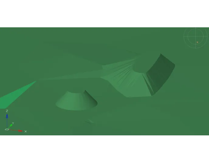

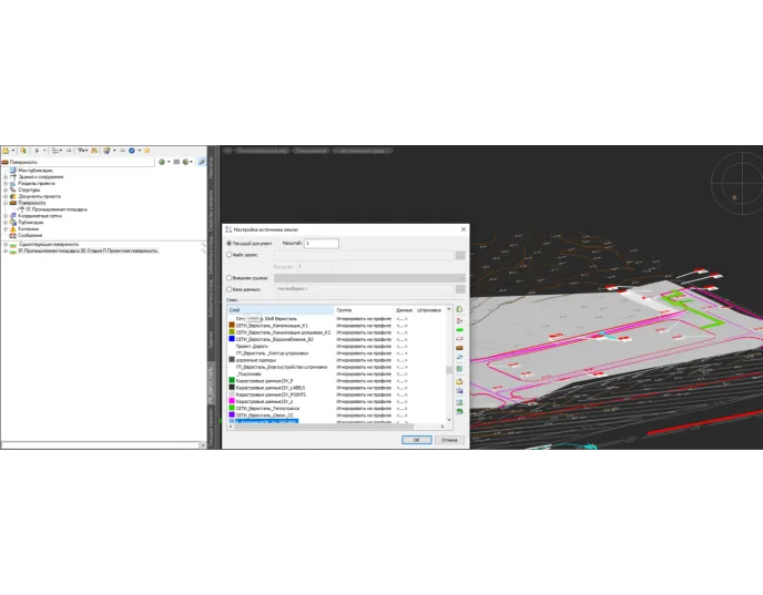

Более точное представление об объекте. Для вертикальной планировки проектировщики используют отметки земли, планировочные и структурные линии, чтобы создать более точную и наглядную 3D-модель проектной земли (рис. 7).
3j6gne2iqquwq1nzw8ljtj8ii126362k-688-537
s0zy8vc3gis394lhy3f70bdggp7iy5me-688-537
Рис. 7. 3D-модель проектной земли, выполненная в nanoCAD GeoniCS
Дополнительный визуальный контроль. В nanoCAD GeoniCS проектировщики работают с проектируемой (красной) и существующей (черной) поверхностью, получая возможность дополнительного визуального контроля над тем, что они проектируют и как это взаимодействует с существующим рельефом (рис. 8). Такая возможность особенно удобна, например, при демонстрации проектируемого фрагмента заказчику или при сверке данных в условиях, когда еще нет точного понимания, как должен выглядеть будущий объект.

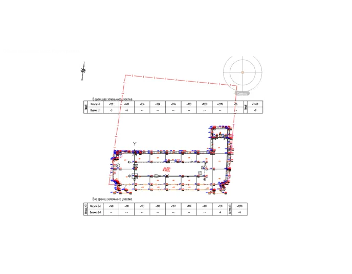

Несложный расчет объема земляных масс и создание картограммы. После того как вертикальная планировка готова, проектировщики при помощи инструментов nanoCAD GeoniCS оформляют ее в картограмму земляных масс.

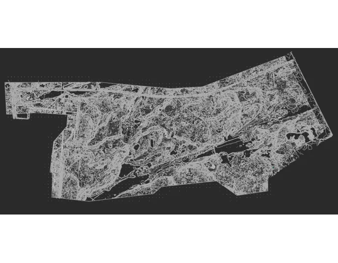

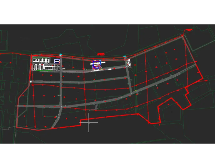

Актуализация сводных планов. Сводный план нередко представляет собой множество разных объектов. В ОЭЗ «Кулибин» он подразделяется на инженерные сети, которые относятся непосредственно к АО «Корпорация развития Нижегородской области»; инженерные сети, которые прокладывают резиденты; все остальные объекты, такие как дороги, здания, инженерные сооружения. Функционал nanoCAD GeoniCS позволяет объединить сводные планы (рис. 9, 10).
y5lk26qrvwvsl5qgvl2ipp1jggetn19c-688-537
Рис. 9. Сводная модель ОЭЗ «Кулибин», выполненная в nanoCAD GeoniCS
r0i2xjadp5bffvofx6oiebzpjwuugzyk-688-537
Рис. 10. Генеральный план ОЭЗ «Кулибин», выполненный в nanoCAD GeoniCS

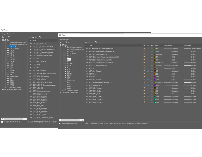

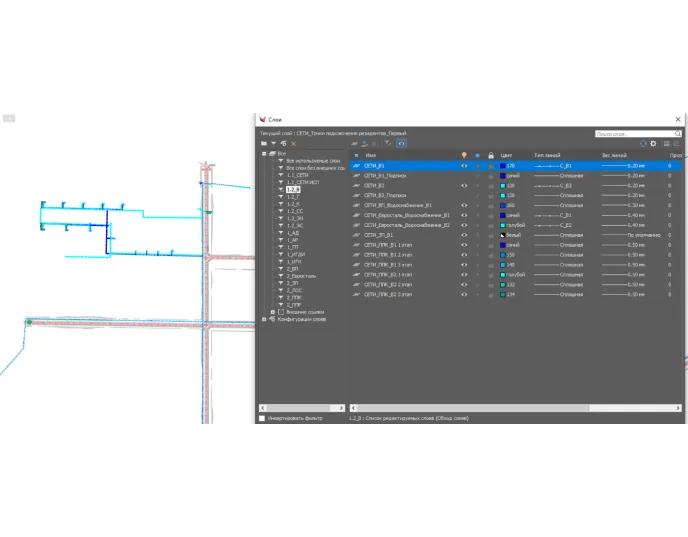

Удобная ориентация по слоям. Один из наиболее простых способов атрибутирования объектов в nanoCAD GeoniCS – это распределение объектов по слоям и задание слоям некоторых шифров. На рис. 11 показан фильтр по слоям, где расположены все сети. Он позволяет получить быстрый и удобный доступ к поиску объектов на всех слоях. Такая разбивка значительно упрощает эту операцию, особенно с учетом того, что многие организации еще не осуществляют четкого распределения слоев.
5l03k8537k85h7o7cfbnkkifh48yuqni-688-537
Рис. 11. Фильтр по слоям сети в nanoCAD GeoniCS
Благодаря инструментам nanoCAD GeoniCS проектировщики могут показывать только то, что требуется видеть в данный момент, скрыв все остальное. Например, изолировать слои с канализацией и увидеть, как она расположена на местности и как взаимодействует с другими сетями (рис. 12).
