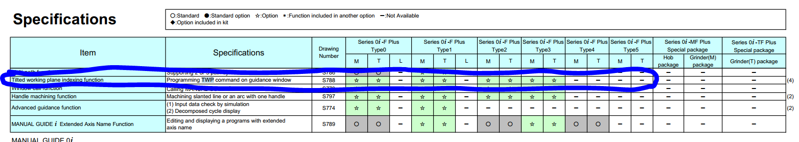

Коллеги, приветствую! Выручайте. У кого есть пример программы с фрезерной обработкой 3+2 на стойку Fanuc Series 0i MF Plus посмотреть синтаксис правильный? Мануал прочитал, в принципе понятно, но в реальной программе наверняка будут нюансы. Скиньте, поделитесь, пожалуйста. Если будут пример и с непрерывной 5-ти осевой, тоже приветствуется. Если нет для такого типа стоек, скиньте для других, думаю для Fanuc не должно быть отличий
И что же вы вычитали?
Во-первых непрерывной 5осевой на станке с fanuc oi MF plus нет и быть не может. Данная стойка поддерживает только не прерывное движение по 4 осям.
Во-вторых что касается индексной обработки 3+2 такая возможность на данной стойке есть но зависит от типа type2, type3 или type5. Но в любом случае это платная опция, в базе она не идёт.
Если же данная опция на вашем оборудование приобретена, то работает она через команду:
G68.2 X Y Z I J K (ijk задают преобразование эйлеровских углов) данная команда совершает математическое смещение нуля
чтобы оси физически развернулись можно задать команду G53.1 станок исходя из настройки параметров рассчитает пару углов для поворота, или вместо G53.1 самому задать углы поворота двух осевого стола:
G90 G0 A-90 C90 (как пример синтаксиса)
G68.2 должна быть предварительно настроена в параметрах стойки 19700... Где задаются нули точки трансформации.
а отменить команду G68.2 можно по средствам команды G69

Добрался до компа, вот на каких модификациях поддерживается индексная обработка (платная опция):
Type0, type1, type2, type3.
