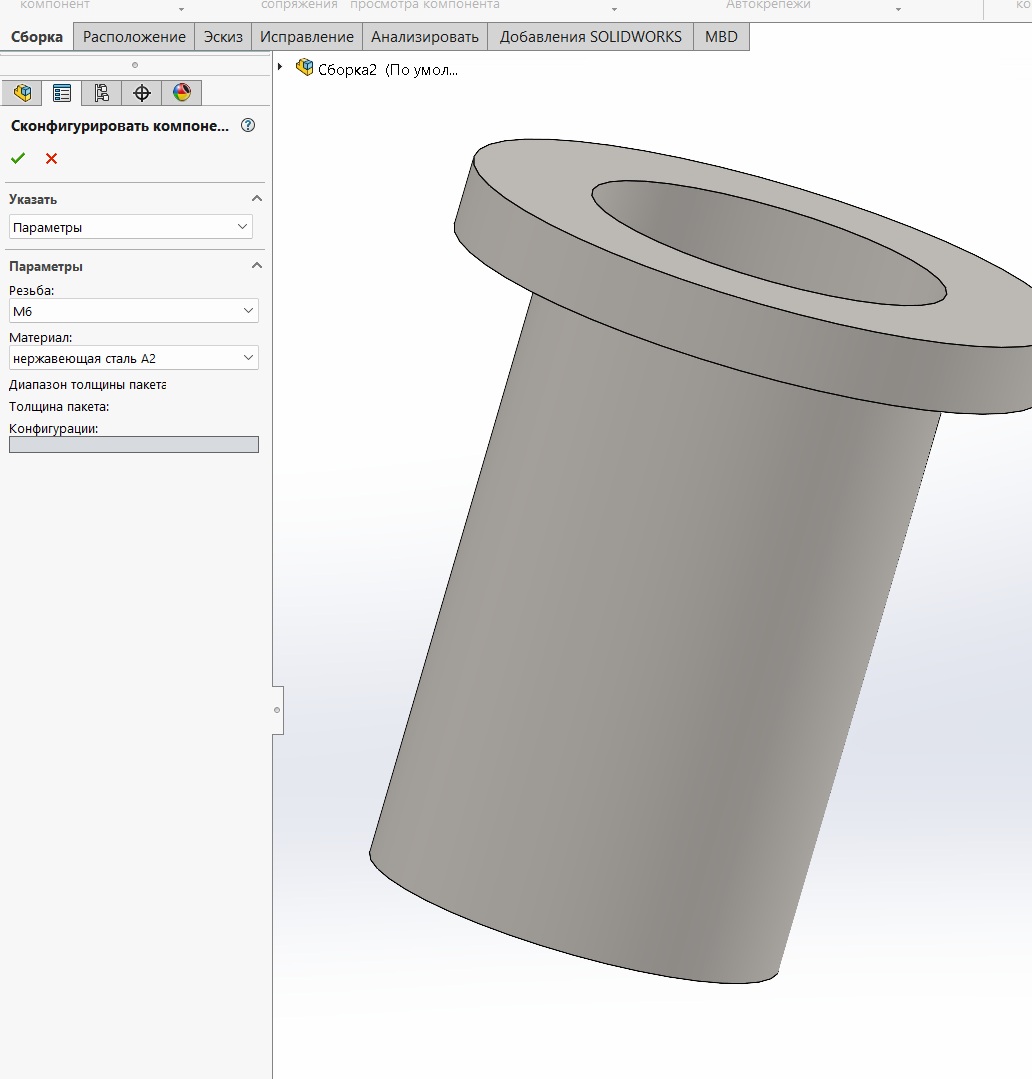

Подскажите, пожалуйста, в чем может быть причина того, что при добавлении в сборку не подбирается конфигурация по параметру "материал", если я выбираю нержавейку?
Модель во вложениях.
SW2020 SP5.0

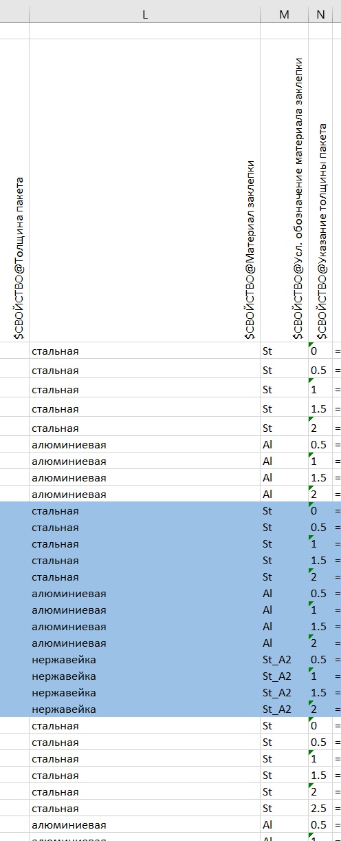

@Alex1986  Это баг ConfigurationPubliser-a, поищите на форуме, где-то была тема по этому поводу. Он спотыкается на пробеле в названии "нержавеющая сталь А2" Я переименовал все эти строки в таблице просто на "нержавейка", обновил деталь в библиотеке и теперь всё открывается и подтягивается.

Я поменял в таблице, но в ConfigurationPubliser не произошло изменений и в выпадающем списке он предлагает материал, которого уже нет в таблице
47 минут назад, Alex1986 сказал:
Так понимаю вы отредактировали ТАБЛИЦУ ПАРАМЕТРОВ, но не внесли эти изменения в таблицу паблишера.

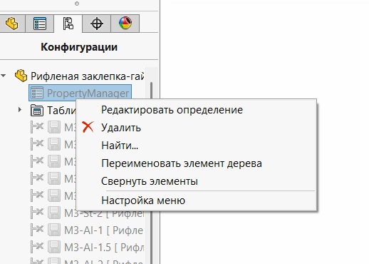

Зайдите на закладку конфигураций, на PropertyManager клик правой кнопкой мыши и выбрать ОБНОВИТЬ.

Тогда РЕДАКТИРОВАТЬ ОПРЕДЕЛЕНИЕ и если не доступна кнопка ПРИМЕНИТЬ, то изменить чего либо на поле паблишера (например имя чего-либо) и сразу вернуть обратно, а потом нажать кнопочку ПРИМЕНИТЬ и закрыть.
Кнопка ОБНОВИТЬ судя по справке появилась в SW2023:
https://help.solidworks.com/2023/russian/whatsnew/c_wn2023_assemblies_config_publisher.htm
