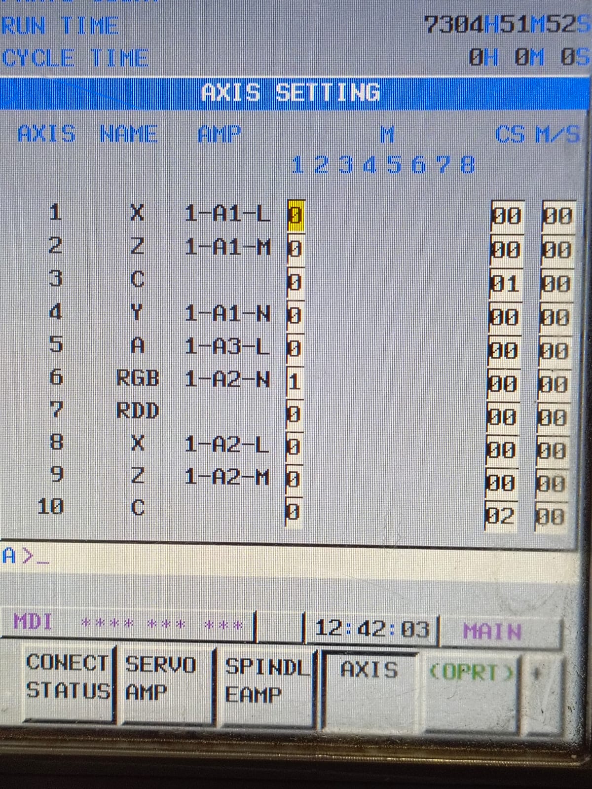

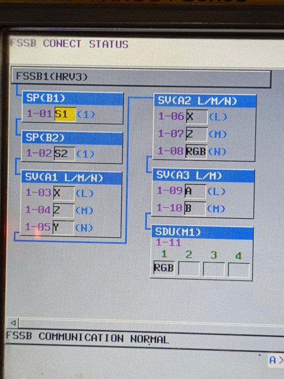

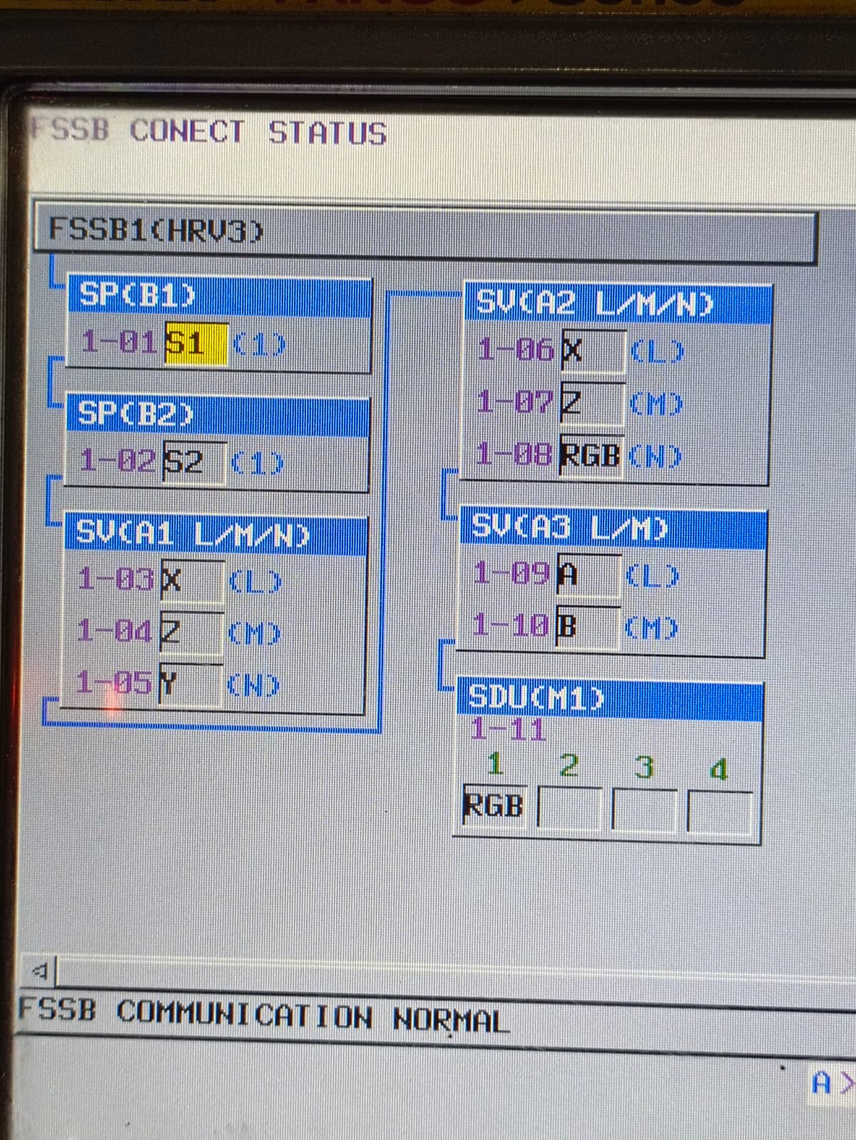

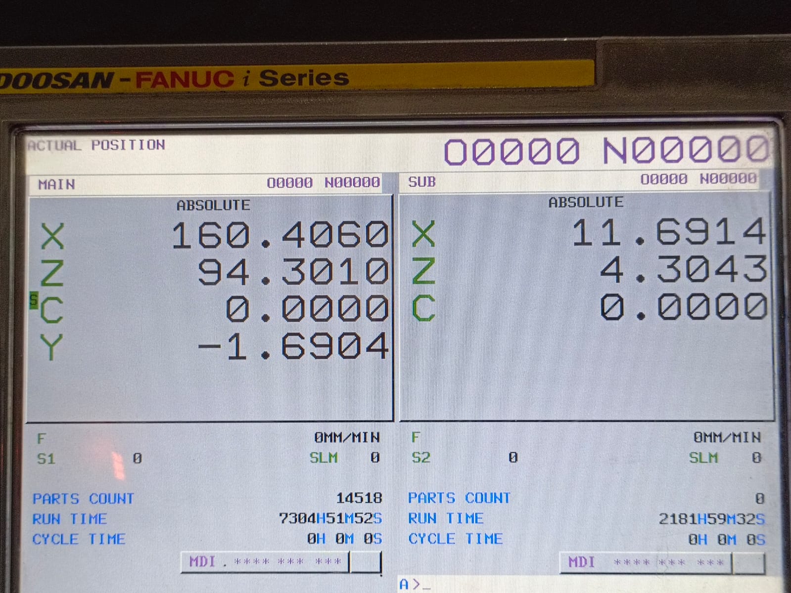

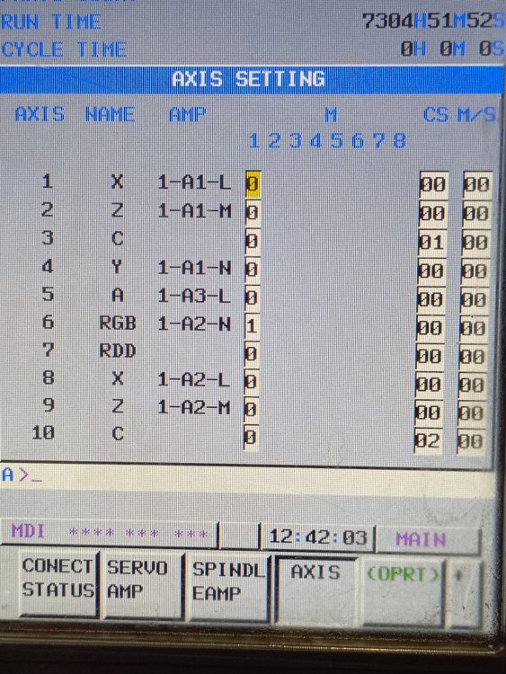

Добрый денью. Очень нужна помощь. Станок Puma st26g. После отключения питания слетели настройки FSSB. Восстановил по электросхемам последовательность приводов, все оси подхватились кроме основного шпинделя. X1, Y1, Z1, X2, Z2 двигаются, С2 (контршпиндель) работает как шпиндель и как ось. А вот основной никак не хочет , ошибка PS1593. И на нем еще дополнительный энкодер через SDU, не имел с ними  дело, может не правильно поставил что то в axis setting. Бэкапа нет)))
а как же батарейка
5 часов назад, atox сказал:
а как же автоматическое определение
17 часов назад, gudstartup сказал:
а как же батарейка
Слетело не знаю как. А автоматическое определение - как мозги узнают куда подключен дополнительный энкодер, к какой оси без явного указания? В этом и вопрос. Может у кого то есть подобный прутковый. Посмотреть хоть странички с настройками осей. Обращался к трем сервисникам , не могут даже понять что за оси RGB, RDD. RGB как я понял это привод С2 в режиме поворотной оси.

ваша ошибка не отоситсяк ошибкам связанным с фссб скорее всего слетело или было изменено еще несколько важных параметров и вам предстоит их настроить.
ищите нормальный бэкап
