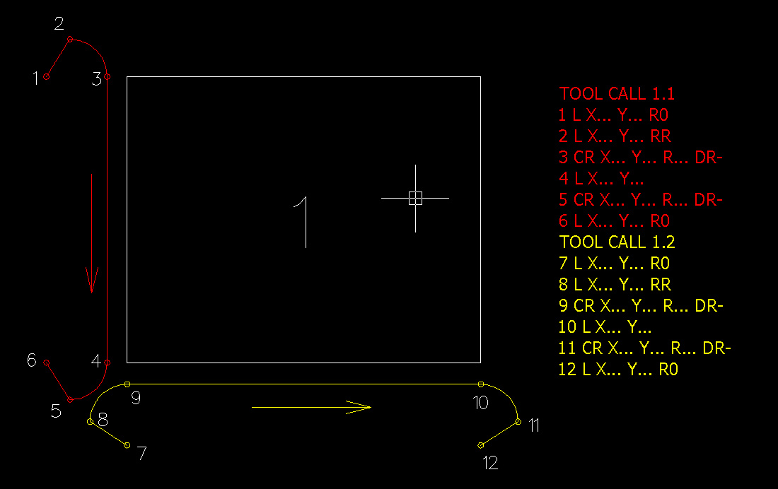

Всем привет! Используем стойку iTNC530. Есть обработка профиля, допустим прямоугольный. Его надо обработать одним инструментом так, чтобы работало два корректора на диаметр при использовании одного инструмента. Скажем одна грань с одним корректором, а грань под 90 град с другим корректором. Как можно это реализовать на хайдене? Прописываем всю траекторию с одним корректором (есть RR и R0) и добавляем DR+0 в TOOL CALL - работает, но это один корректор на всю траекторию. До этого работали на станках Окума/Фанук. Там это реализуется введением нового корректора, например один инструментом (Т08) растачивает разные отверстия, использую разные корректора, например D08, D10, D11...

Отверстия с разными корректорами и контур с разными корректорами на грань - это разные вещи.
Сам сможешь запрограммировать контур с переключением корректоров?
Для контура нужные грани программируй через параметры (Q1  Q2.....) и перед проходом лепи в этих параметрах нужный тебе размер.
