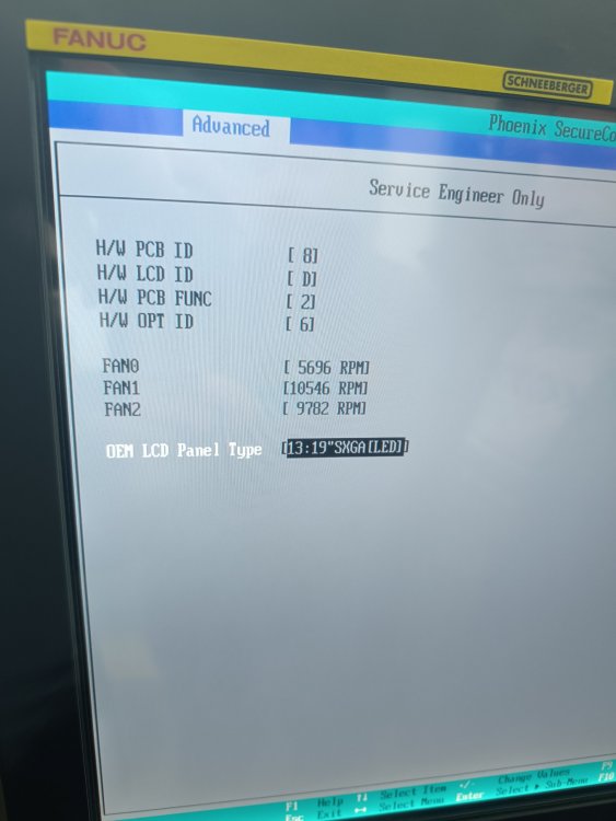

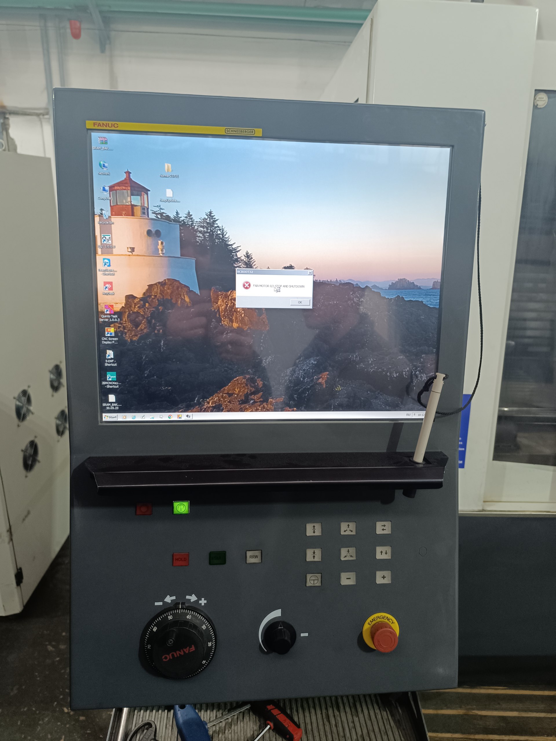

Добрый день уважаемые форумчане. Помогите пожалуйста с проблемой: станок станок шлифовально-заточной Schneeberger, стойка FANUC 31i-B5 выдал ошибку  Fan motor 0/I stop and shutdown. Причем, вентиляторы все работают нормально, в биосе посмотрели скорость вентиляторов примерно равна паспортным данным FAN0 - 5646 об/мин, FAN1 - 10 546 об/мин. напряжение на вентиляторах 23,8 V. Подскажите как поступить

Ошибка по вентилятору чпу. Его в бисе не увидишь. Оно в чпу
В самой стойке. Дует на материнскую плату. Их там обычно два вентилятора.
А биос покажет вентиляторы на панеле с монитором
@Umkach чпу у вас в электрошкафу и с панелью оператора соедененено либо по оптоволокну либо по эзернету.
откройте эл.шкаф и посмотрите что там индицируется на семисегментном индикаторе.
2 часа назад, Umkach сказал:
FAN0 - 5646 об/мин
этот по моему медленный
Добрый день . Немного забегался, вовремя не ответил. Вы были абсолютно правы : вентиляторы на  контроллере стоят. Все вентиляторы на усилителях проверил , а тут даже не подумал. Все работает Всем СПАСИБО большое

А в итоге? Вы разобрали стойку и заменили вентиляторы?
13 часов назад, Valet Ozzz сказал:
они заменяются в 31 серии без разбора чпу блока
Стойку не разбирал, блок вентиляторов очень легко снимается. Вентиляторы разобрал, почистил и поставил на место. Заказал новые. Пока новые идут старые поработают
