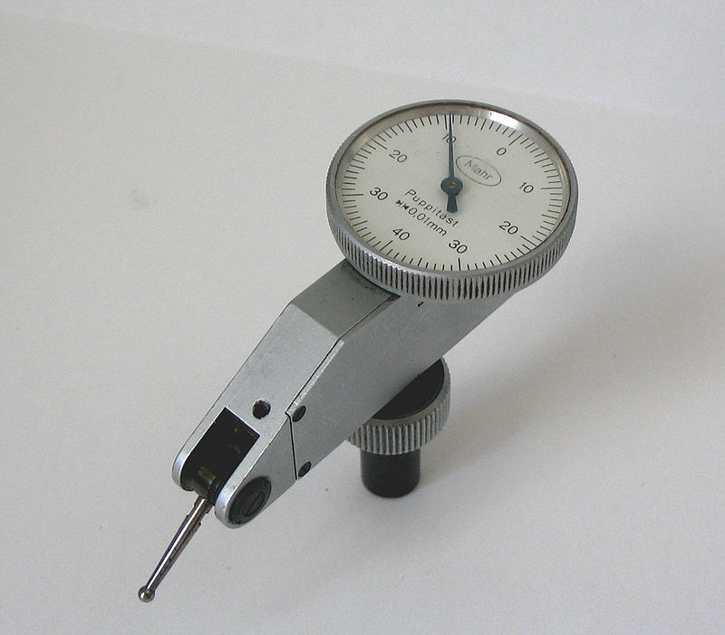

(фрезерный станок , стойка sinumerik 802c)  При ручном перемещении стола по оси X с шагом 0,001 мм , стрелка пупитеста вначале перемещается плавно согласно шагу 0,001 мм . В какой-то момент стрелка пупитеста перемещается на расстояние нескольких шагов (приблизительно 0.004мм 0,005мм 0,006мм). После чего стрелка не перемещается насколько шагов ,затем стрелка продолжает перемещается плавно. В чем может быть причина ?
1. Поменять индикатор.
2. Иcкать люфт в опоре швп, муфте, гайке.
3. Писать сообщения белым по-чёрному.

16 часов назад, Grisha73 сказал:
У вас суперпрецезионный станок, что по микронам как часики должен перемещаться? Вы от него хотите больше, чем он может?
Попробуйте вначале по соткам перемещаться.
17 часов назад, Grisha73 сказал:
если нет линеек то причина в направляющих или кожухах которые имеют создают повышенный момент при перемещении а измерительная система при отсутствии линеек не может распознать то что перемещения по факту не происходит.
также может быть отсутствтие компенсации ошибок шага винта.

Точность позиционирования. Ошибка измерительной системы (не в плане неисправности, а в плане погрешности измерений), активные EEC и CEC компенсации, люфты механики.
Что бы понять точно, необходимо знать конструктив станка. На оси X имеется прямая измерительная система? Есть редуктор или мотор напрямую связан с ШВП. Есть в муфте упругий элемент или муфта сильфонная/разрезная имеющая жёсткость на скручивание.
И самое главное - а паспортные характеристики точности станка у вас какие? У нас на DMG 1250 beta используемом под точные детали требование в пару соток. Микронные станки это очень сложно. Нужен регулярный тест интерферометром, настройка компенсаций, температурная стабильность и правильное своевременное обслуживание.

Anat2015
Индикатор на фото вообще то соточный, не микронный, вы им меряли?
lem_on
13 минут назад, Anat2015 сказал:
Микронный индикатор в этом деле вообще зло. Фото было для примера, что такое пупитестер, на нем прям и написано.
Anat2015
Кукловод, дословно переводится, тоже импортный сленг. А индикатор хороший, не китайский, немецкий вроде бы.
