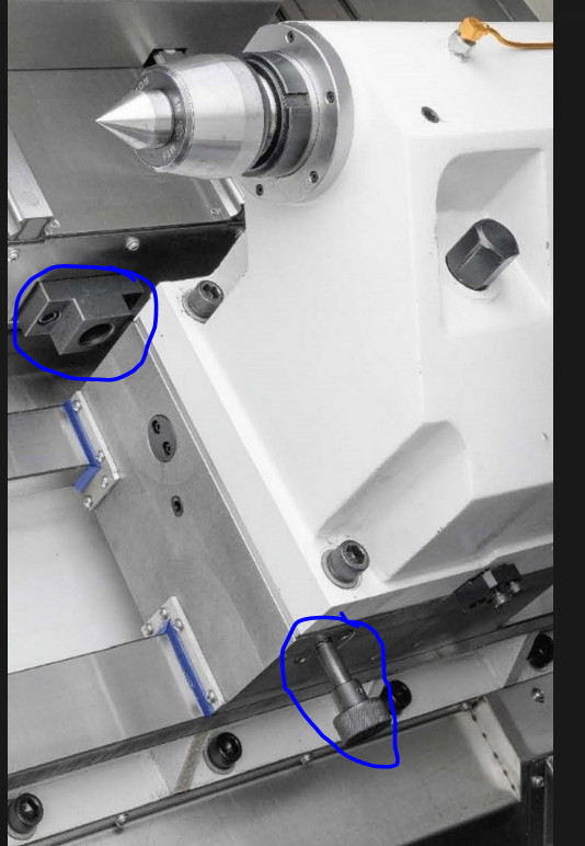

Добрый день, китайский станок от компании КАМИ xkc t7y. Проблема в том, что не могу разобраться как подцепить заднию бабку. В документации к станку все коды есть кроме кода зацепа (пиноль фиксирующий есть).

На стоке никаких кнопок на зацеп бабки, только выдвижении упора, но как понял пиноль есть. Не подскажешь как этот файл пироги скинуть? Вот фото бабкиPs084WLR

Не-не, кнопки сейчас нас не волнуют. Физические элементы для зацепа бабки на станке вообще есть? Ну то есть Вы с чего-то решили, что в станке есть механизм, о наличии которого в документации не говорит вообще ничего.

На корпусе револьверной головки есть отверстие, как раз для зацепа задней бабки и у бабки есть механизм который должен в отверстие заходить.

У меня был М15 - захват, М16- убрать захват. Место, где бабка отпускается называется паркинг. Станок его всегда запоминает и на М15 туда едет, зацепляется, бабка разжимается, едет на новое место с револьвером, отпускается, зажимается. Так что если такая программа не прописана в станке, работать не будет.

Вы никогда зацеп бабки что ли не видели? Довольно стандартная фича. Не перемещается независимо она никак, у неё же привода нету :) Зацепили суппортом, подтащили её, отцепили, бабка зажалась, пиноль поджала деталь. Успех.

задняя бабка с собственным ШВП конечно есть, но и бабки без ШВП тоже. Ось Z подъехала, зацепила бабку, оттараканила в нужное место, отпустила ее, бабка включила тормоз. С люнетом такая же история. Хотя безусловно есть и следящие люнеты с собственным ШВП

Это Ваше фото? Я не вижу какого-либо механизма зацепа, в смысле не ручного. Обведите его, пожалуйста.
@Sflix  должны быть датчики положения зацепа и клапана для приведения в действие механизма либо пневмо либо гидро а иначе только в ручную

Так это же ручная бабка. Вот на суппорте сухарь куда вставляется штифт, Суппорт подводится напротив штифта, штифт спереди рукой толкается чтобы попал в сухарь на суппорте и дальше, чтобы руками не толкать суппортом тащите его. Подвели куда надо, штифт назад вытащили из сухаря и зафиксировали заднюю бабку.

Скорее всего всё очевидно, бабка ручная, никакого автозацепа нет. А мы тут развели дискуссию))))

Да была бы она с автозацепом в документации и в КП на станок это было бы написано прям огромными буквами, выставляя это как конкурентное преимущество.

еще гидравлический тормоз есть. Когда бабку подвел и отцепил, она должна стопориться

и где он спрятался на фото где гидропроводы ?
все под кожухами обычно
