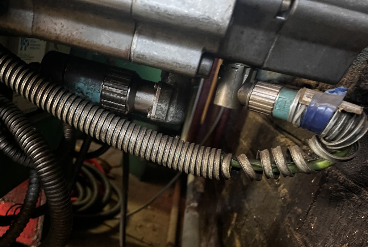

кабель  энкодера в очень плохом состоянии возможно нарушение амплитуды сигнала лучше замените особенно металлорукав а то он вам кабель перережет:biggrin:
