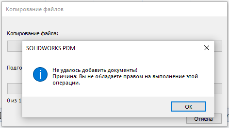

Здравствуйте. Столкнулся с проблемой добавления файлов в новое хранилище. В новом хранилище отказывается добавлять файлы, появляются только пустые папки. Одинаково фиолетово, что файлы добавляет пользователь или администратор. Разрешения есть у всех пользователей на добавление файлов. С первым хранилищем таким проблем не было, работает все четко. Вот такое окно появляется при добавлении файлов:

Вопрос закрыт. Решение - не писать название хранилища на кириллице.
