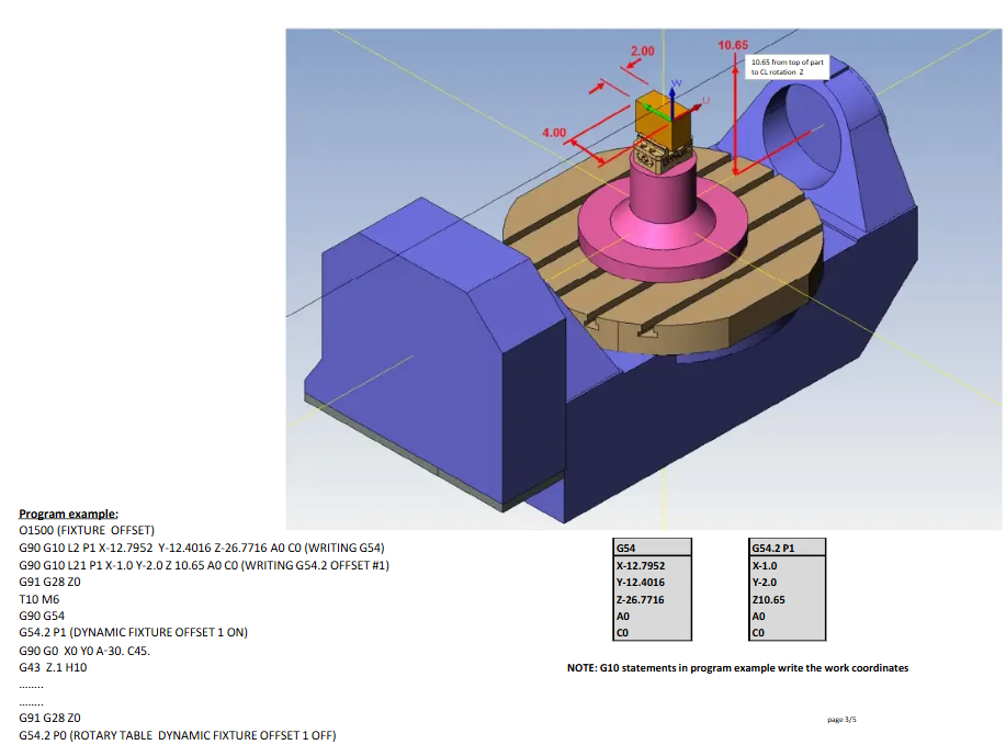

Из всех материалов которые мне удавалось найти, лучшей является статья по ссылке https://ru.scribd.com/document/689548761/Rotary-Table-Dynamic-Fixture-Offset-Instruction-2#logout (открывать с WPN) Но по ней остаются вопросы. Главный, будет ли работать функция, если G54 изначально будет лежать не на пересечение осей вращения, а в произвольной точке?

Я это и спрашиваю)) Будет ли работать фича, если мы привяжем условно g54 к какому либо элементу детали, запрограммируем G10 L21 P1 с нулями (соответсвует G54.2 P1) и дальше последовательно включим G54, и далее G54.2 P1. Просто в статье по ссылке как раз описан абстрактный случай, когда g54 висит на pivot point и от нее задаются смещения для g54.2 p1, через g10 ... .

Работать то она будет, но, полагаю, что неправильно) потому что вектор смещения до нуля заготовки будет вращаться вокруг точки G54, а физически - вокруг оси стола.
А так работает как у Вас на картинке примера: в G54 хранится точка пересечения осей вращения, а в G54.2Pn вносится вектор смещения от G54 до нуля заготовки.
