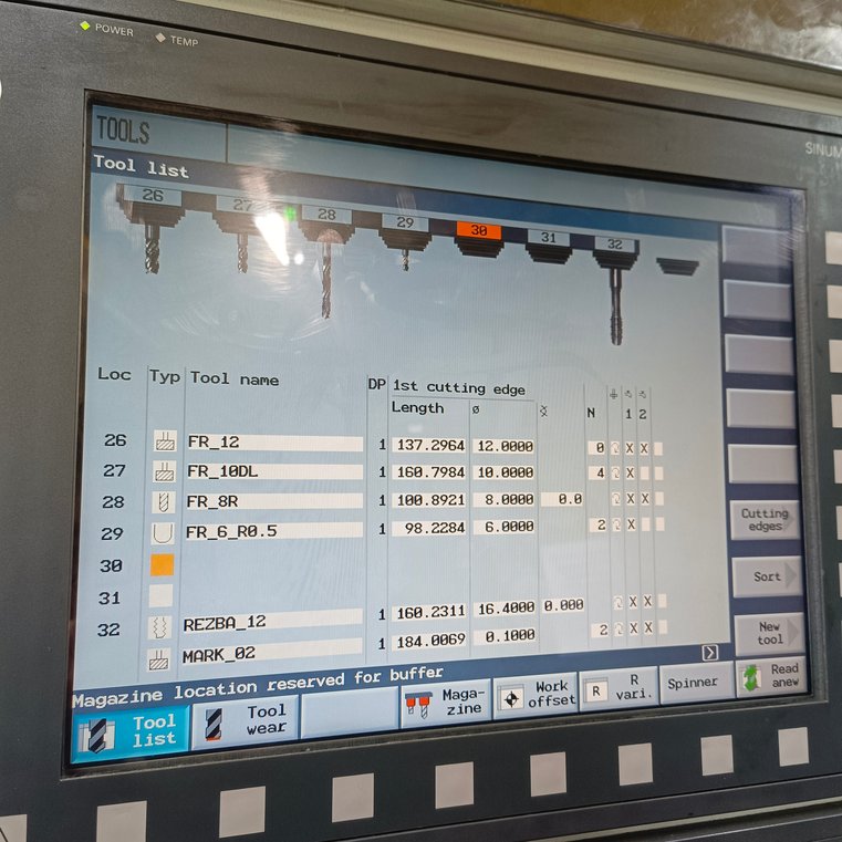

Добрый день, уважаемые знатоки. Станок Spinner, 840 Dsl. При удалении инструмента (нажатиеи кнопки Delete) происходит удаление инструмента из магазина, при том, что добавить инструмент уже не возможно и ячейки остаются незадействованы. При попытке загрузить в низ инструмент пишется надпись: magazine location reserved for buffer. Если делать upload, то всё нормально. Есть ли способ вернуть эти ячейки в производственный процесс?
Выглядит так данная проблема. Не понятно с чего копать то начинать? :wallbash:

надави на кнопку "магазине" и , если там есть крестики, их надо убрать (то ли подтвердить, то ли стереть).
Сообщение говорит что место зарезервированно в буфере. По сути, установлен флаг что ячейка использована. При этом такое можно сделать в HMI Advanced и, как понимаю, в ShopMill раз он у вас. В Оперейте уже логика другая и там такого вроде нет. Самое раздражающее, что просто так все биты посмотреть нельзя. Есть системные переменные где флаги каждой ячейки прописываются. Вот там какой то бит надо сбросить и будет работать. Вроде восстановление архива NC поможет. Перед тем как что то изменять создайте архивы NC, PLC и возможно HMI тоже. Ну и полный пусконаладочный архив тоже не помешает.
2 часа назад, Lmstr сказал:
Да, надо какие то биты флагов убрать. Смотреть надо документацию "Tool Management" и NC Variables and interface signal

13.02.2025 в 18:37, ID_Hacker сказал:
Доброго времени суток. там также. Перемещение инструмента между ячейками магазина, магазином и шпинделем, магазином и буфером возможно  в любой последовательности, только все эти перемещения надо квитировать через PLC. если станкостроитель не предусмотрел скажем, квитирование перемещения из ячейки магазина в буфер, как раз и возможен такой глюк. Без восстановления архива вернуть ячейки к жизни можно через переменные магазина, обнулить их  надо. В общем, надо лезть в документацию Tool Management, как уже подсказали.
15.02.2025 в 00:58, Andrey_kzn сказал:
Если посмотрите управление магазином в HMI Advanced и Operate заметите, что там разное количество флагов состояния можно смотреть. Как минимум в этом большое различие. Так же различие в самих командах загрузки/выгрузки, создания/удаления инструмента.
