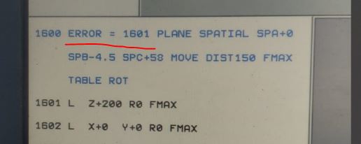

Добрый день! При сбросе программы на станок со стайкой iTNC530 выскакивает ошибка 1601. Программа писалась в CAM системе. Если кто сталкивался, расскажите об ошибке и как ее избежать?

Число 1601 не номер ошибки.
Это номер кадра, в котором обнаружена ошибка синтаксиса.

Я бы попробовал вот так:
1  PLANE SPATIAL SPA-4.5 SPB+0 SPC+148 TURN MB MAX FMAX SEQ-
Ось B у вас виртуальная, верно? Поэтому я избегаю ей "пользоваться": больше люблю  эквивалент поворотов в реальных осях.  В вашей строчке я не вижу ошибки синтаксиса, может добавьте в нее "SEQ" с плюсом или минусом.
