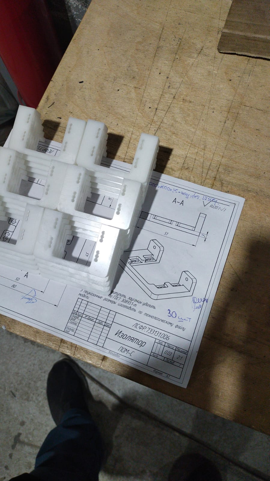

Собственно вопрос в заголовке. Клиент наточил из своего материала заготовки и утверждает что это капролон.
Я ему говорю что капролон не даёт такой волсни и по цвету совсем не капролон, что капролн молочного цвета и непрозрачный. Говорит , в магазине продали как "Капролон натуральный" :g:
Для токарки может и пойдёт, но мне его фрезеровать в 3D
Ага, даже на фото видно белый и прозрачный. Очень похож на полиэтилен высокого давления.
Было у нас одно изделие, кабель РК75, центральная жила 4мм в изоляции из полиэтилена диаметром около 20 мм. Вот из этой изоляции точили ручки на отвёртки. Вот по внешнему виду один в один по качеству поверхности.

Можно попробовать посчитать плотность.
Или даже просто опустить в воду - капролон тяжелее, а полиэтилен - легче.

Это скорее всего полиацеталь.
@mannul я не встречал полиацеталь такого цвета, обычно он белый и непрозрачный как фторопласт

На капролон (ПА-6) очень даже похоже. И, кстати, от него волосни много.  Полиэтилен не обрабатывал.

Ну, клиент на токарке мог бы минимальное притупление сделать и заусенец бы отвалился. И на фрезерке на капролоне только по краям обработки заусенец останется, также кромку притупить и отвалится. На крайняк ногтем поскрести можно, если съем возле заусенца небольшой был. Волосня больше с виду страшная, а бороться с ней не сложно.

очень похоже на POM

Вообще не похоже.
Вот POM, и он отлично обрабатывается и красиво выглядит:

1 час назад, Клиент сказал:
вообще не похоже.
капролон непрозрачный

Очень много капролона обрабатываем. Выгдядит именно так. Что в плите, что в стержне. И заусенцы именно от капролона. Возможно, обсуждающие путают со фторопластом.
Просто, он не окрашен в белый цвет. Цвет натуральный
Волосня на капролоне  будет при малом съёме, чаще при чистовом проходе с минимальным боковым съёмом на большую глубину. На токарке надо ну очень постараться чтобы получить то что на картинке, если только резец не той стороной поставишь

Натуральный цвет капролона(неокрашенного) именно белый с желтым оттенком или бежевый. А то что на фото @maxx2000 похоже именно на полиацеталь, вот он как раз, неокрашенный, именно такой. Капролон и полиацеталь по характеристикам примерно одинаковы, поэтому полиацеталь и могли продать под видом капролона.
По каким характеристикам? Я считаю, что общего мало
1 час назад, mannul сказал:
Несмотря на то, что полиацеталь раза в 2-3 дороже?

Корпуса подводных телефонов, формы для литья
Он не волосится,- стабильный материал
А вот капролон:

У токаря спросил, что за материал из фото @maxx2000 , он тоже однозначно подтвердил, что капролон

Ладно, вскрытие стружка покажет.
Богоманшин Игорь
Капролон горит как... да как чулок капроновый. Воняет так же. Пламя неровное сине-оранжевыми пузырями, поверхность начинает булькать и обугливаться. Коптит.
Полиацеталь хорошо воспламеняется и горит с образованием синего пламени с жёлтым кончиком и капель, сажа при этом не образуется. Тепловое разложение ацеталя сопровождается выделением неприятного формальдегидного запаха.
Можно даже не поджигать, дабы соблюсти ТБ. Просто нагретым паяльником ткнуть в деталь - от ПОМа сразу вонь пойдет ВНИМАНИЕ - может вызвать бронхоспазм при вдыхании даже не очень большого количества дыма!

Так очень даже похоже именно на полиамид (капролон), именно натуральный.
Говорить в наше время, что капролон жёлтый - это моветон. Особенно сейчас, когда разработана куча композиций на основе полиамида. Мне встречались композиции полиамида идеально белого цвета. Всякие коммерческие марки с повышенной износостойкостью. Часто применяют в КМУ, кранах, в парах трения и в качестве прокладок.
Также возможно, что полиэтилен НИЗКОГО ДАВЛЕНИЯ (ВЫСОКОЙ ПЛОТНОСТИ) или полипропилен. Это нужно вблизи смотреть структуру, волокна. Оценить жёсткость. Но нормальный спец. без проблем сходу скажет, взяв в руки. Они очень сильно отличаются тактильно, полиамид от полиэтилена (полипропилена).
Точно не POM. Как-то сильно просвечивает для полиацеталя, и тем более такой пластичный, чтобы тянулся так. Он именно, что жёсткий, хорошо обрабатывается, без бороды. Он именно, что стирается при износе, а не течёт пластически, как на фото.
Но, повторюсь, это гадание. С таким фото, и без образца в руках я лично не стану ничего утверждать. Тем более до усрачки, как любит местная публика.
Ищи режимы. Есть же пара-тройка более-менее нормальных деталей в этой кучке.
Даже в ГОСТе, на сколько я помню, у капролона отмечена широкая цветовая палитра: от молочно-белого до откровенно желтого.
Это точно не полиацеталь. Практически достоверно. Я тоже, как и @Клиент, готов утверждать, что это полиамид.
