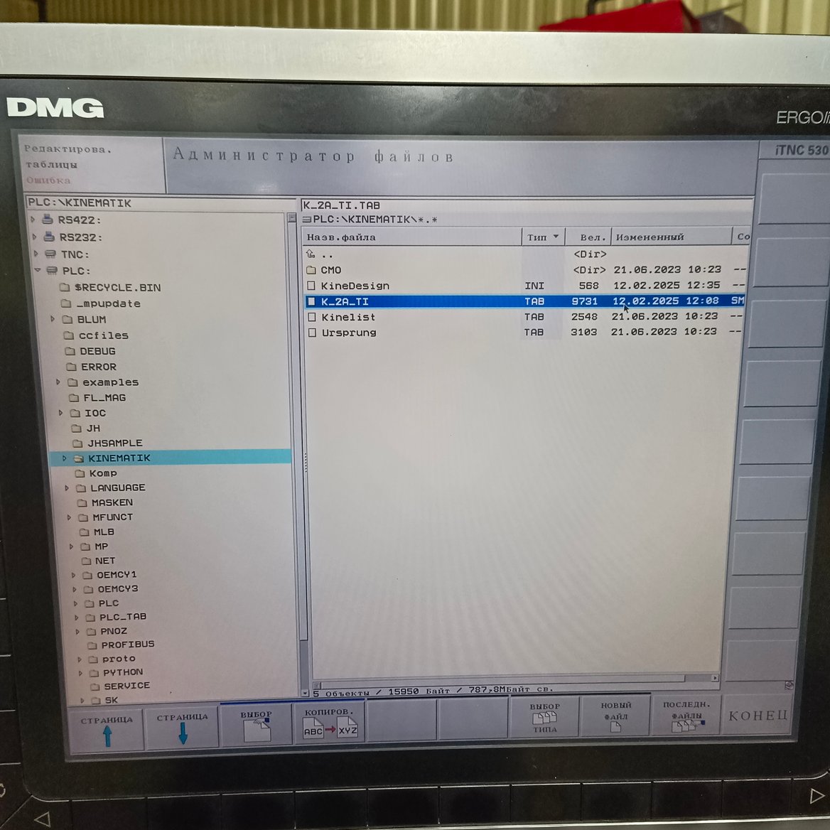

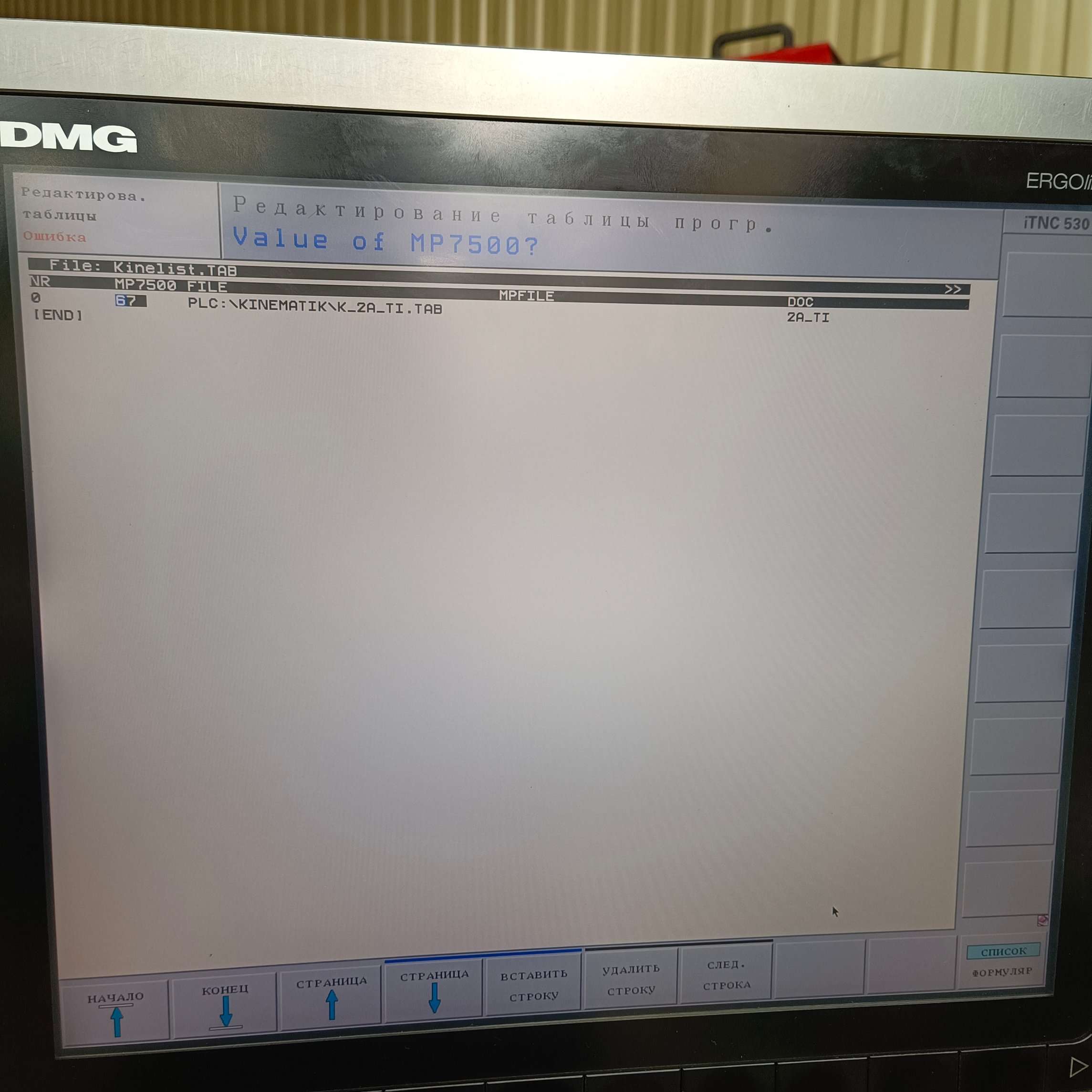

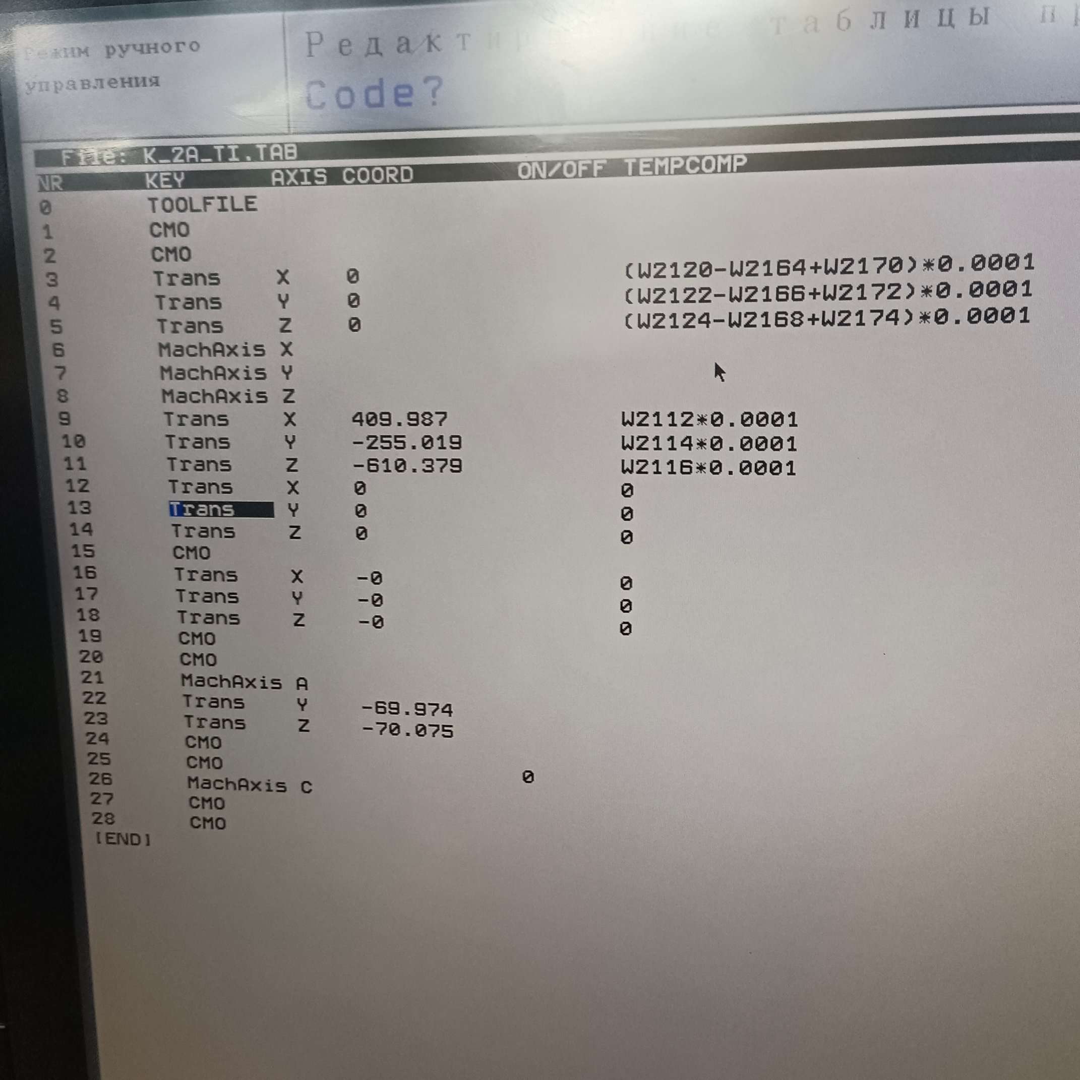

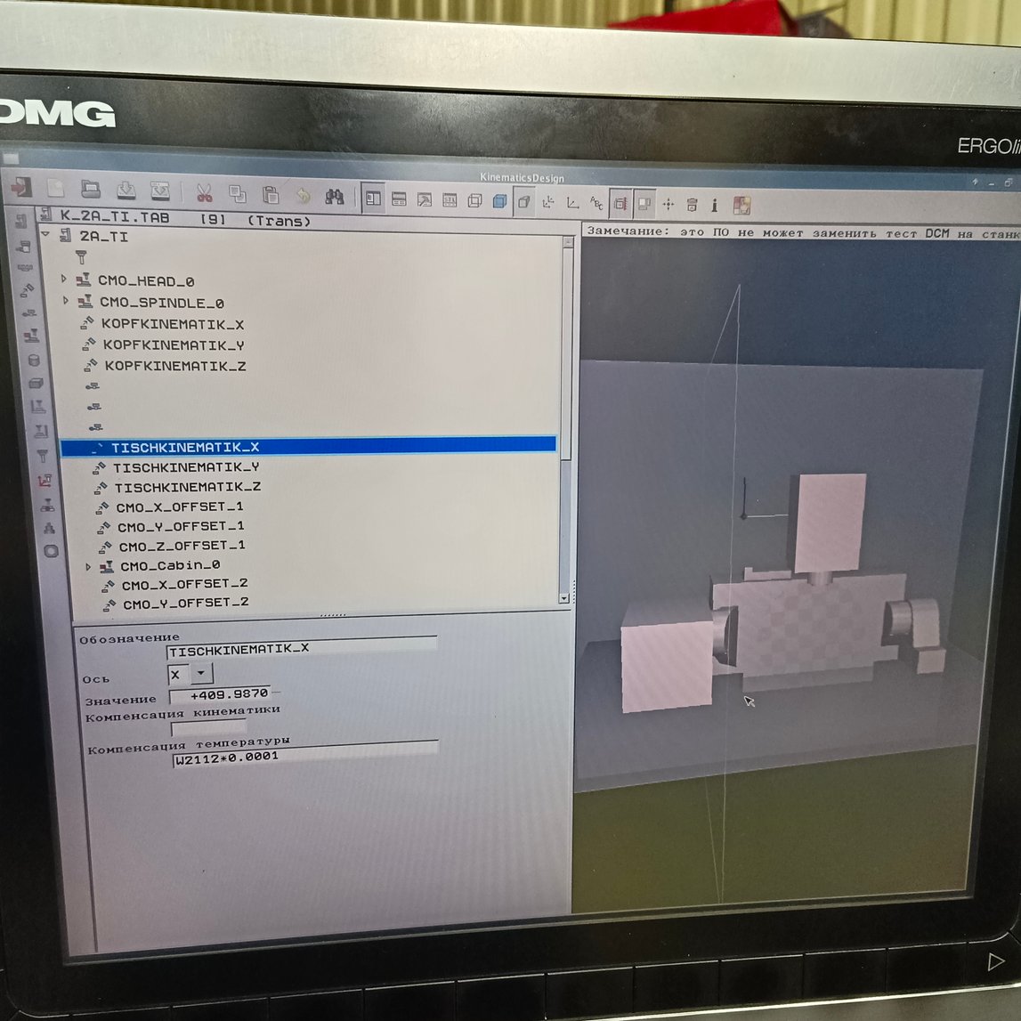

DMG.Heidenhan. TNC530. Heros: после перезагрузки таблица кинематики не сохраняет изменения
Добрый день, всем знатокам, пытаемся настроить пятиосевое преобразование, точнее даже цикл поворота Plane.
Опции автоматической настройки нет (была раньше пробная). При изменении значений в kinematicDesigner со стойки значения сохраняются, выдается сообщение об активизации таблицы, значения из kinematicDesignera переписываются в таблицу на диске PLC:\kinectic\файл.TAB. Значения активизируются, так как индикатор после сохранения и активизации начинает себя вести по другому при повороте Plane. Но после перезагрузки станка все изменения в обоих таблицах (и в kinematicDesigner и на диске PLC) сбрасываются на изначальные, которые были до изменений.
Возможно что-то не так делаем, но вроде как всё как обычно, хотя с Heidenhain иметь дело приходится крайне редко.
