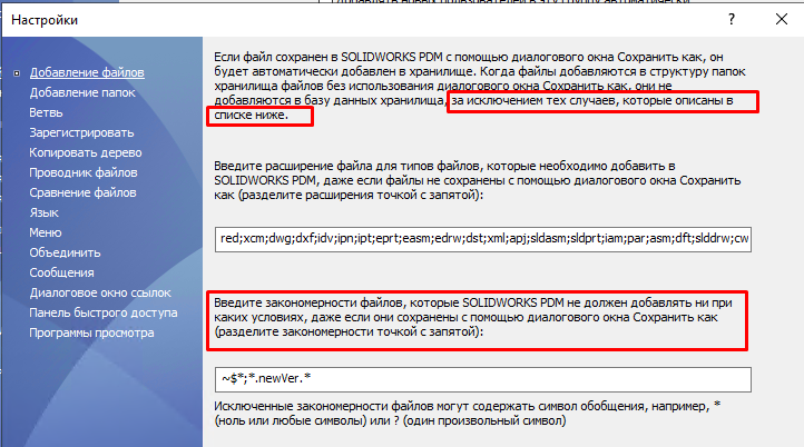

Подскажите, пожалуйста, как отключить автозагрузку PDM?
В настройках группы или пользователя слева самый верхний пункт "Добавление файлов"
