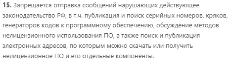

Вы нарушаете правила форума, где когда-то был пункт 15.
Программа позволяет брать и отдавать лицензию, данный механизм предусмотрен для переустановки системы и/или взятия лицензии для того что бы поработать дома.
Если увас есть лицензия, то нет ни какого смысла искать противозаконный софт.

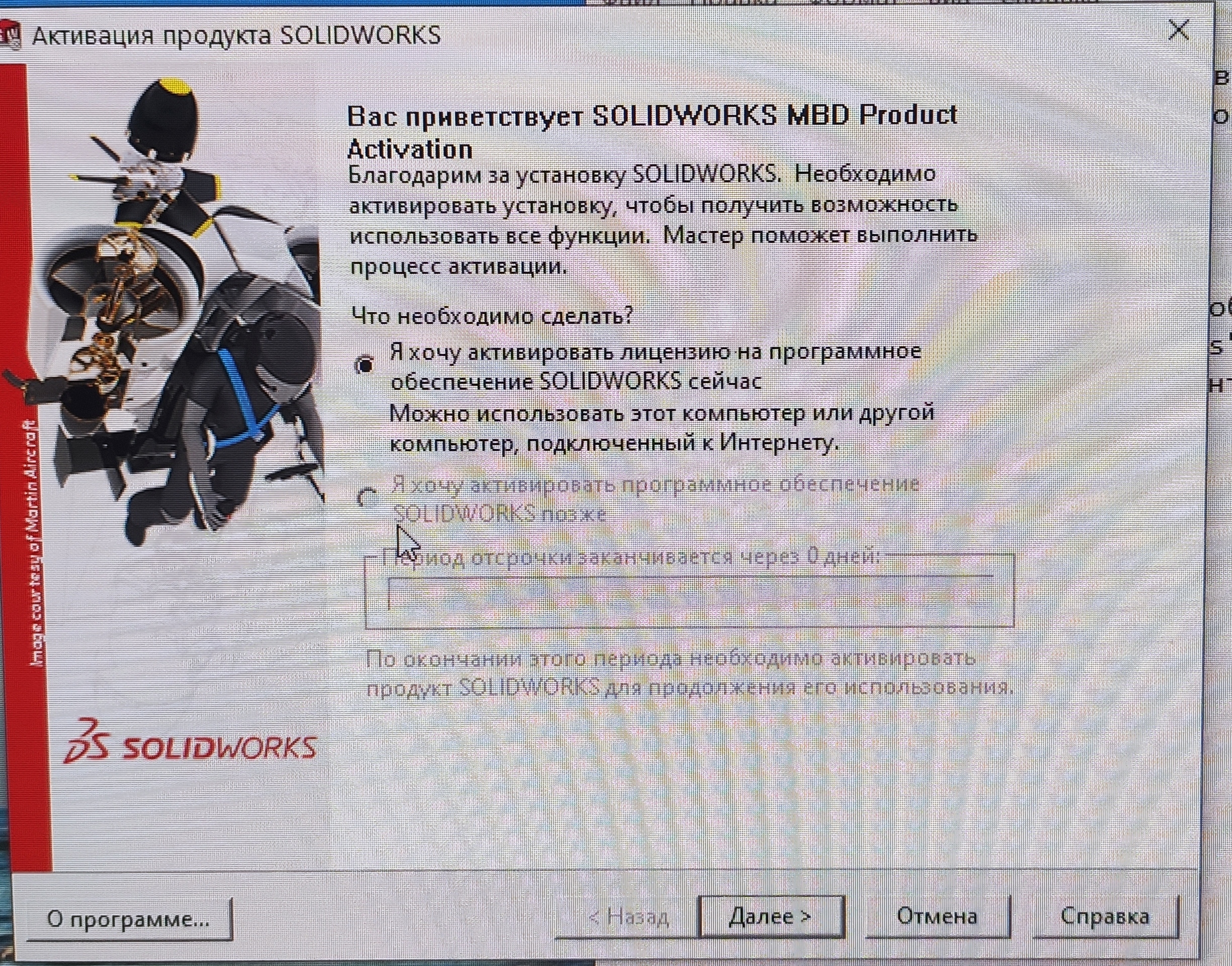

Последовали вашему совету (про то, что неделя совсем небольшой срок) и дождались, пока сеть восстановят. Но... Как всегда есть одно но - наши ж руки не для скуки - на том компе, где пытались ставить опыты, теперь при запуске лицензионного SW выскакивает окно активации продукта (((  Жмешь там отмену и всё загружается и работает, менеджер лицензий кажет все лицензии... Как-то можно сделать так, чтобы на этом компе окно активации не выскакивали при загрузке? Желательно без переустановки системы ) Я тут, кстати, позвонил паре человек, с кем когда-то общались по приобретению sw, так они уже "там" не работают.

Почему отмену? А почему бы не указать лицензию, раз она есть?

так вроде далее и сервер лицензий указываете

А что мешает воспользоваться кнопкой ДАЛЕЕ? Но так понимаю SOLIDWORKS MBD требует отдельной активации, вы уверены что покупали её?
https://help.solidworks.com/2022/russian/SolidWorks/sldworks/t_mbd_overview_licensing_and_activation.htm
5 часов назад, djrandom сказал:
А вы используете SOLIDWORKS MBD? Если нет, то вероятно надо запустить установщик и удалить этот инструмент, тогда и лицензию запрашивать не должен бы. Можно было бы отключить в дополнениях, но там этого инструмента почему-то не занесено для отключения без удаления.

При условии приобретения такой лицензии. Ведь на SOLIDWORKS MBD своя отдельная лицензия требуется.

Нашел наконец-то договор на поставку SW2017, посмотрел спецификации - нет там этого пакета (MDB). Просто баг на одной машине, обусловленный нашими кривыми ручками )))
