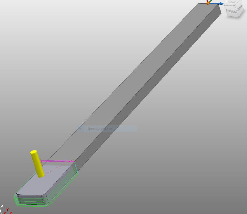

Я сильно новичок, все дела, как положено, ничего не понимаю.. Собственно вопрос - как сказать павермиллу, чтобы он из точки в точку прописывал не много кадров, а как можно меньше. Точные координаты не помню, но в целом, например, около такого: по z координата не меняется, по Y нужно переместиться на 500 мм, по X на 10 по прямой.  В одну сторону станок едет нормально, плавно, ибо одним кадром, а в другую по причине множества кадров, движение получается, как бы сказать, не рваным, а таким нервным. С самой обработкой проблем нет, результат правильный, но швп явно не на пользу такое движение.   Это проблема постпроцессора или в самом павермилле нужно где-то указать, чтобы при таких простых траекториях он не выдавал много кадров?
Количество кадров зависит от допуска.
РМ - это софт для обработки сложных формообразующих поверхностей. Т.е., NURBS -поверхностей. Для РМ даже плоскость - это NURBS поверхность.
Для плавности перемещения станка в каждой чпу есть соответствующие команды, их надо учитывать в постпроцессоре.

от допуска? Какого допуска? который точность? Ну, как бы павермиллу же плевать на допуск, когда он в одну сторону едет, но не плевать, когда в другую. А точность 0.01 стоит у меня. Ну, как бы у меня просто движение по прямой, g 01, так и написано. Или что не так. Просто это движение по прямой разбито на много кадров.

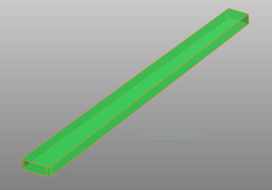

у меня именно прямая изначально в павершейп, потом тело вытягиванием и в павермилл. Не сплайн. Это проще и правильнее было бы делать по стратегии типа "выборка по 2д кривой" или "по профилю 2д кривой", но эти стратегии глючные в павермилле. Неоднократно уп выдавал либо с зарезами, притом зарезы показывал, но не говорил, что они есть, а я и не перепроверял, либо вообще чёрти что, например, надо прямоугольнык, а станок треугольник делает, хотя на симуляции всё нормально. 3д стратегии нормально работают, поэтому даже  для 2д резки использую 3д стратегии. Но в этом не должно быть проблемы. Ту же траекторию и FeatureCAM, и Artcam, делают нормально. Я уже даже не знаю, хоть солидворкс изучай, но так не хочется.

Но по какой тогда причине некоторые прямолинейные движения проходят одним кадром, а некоторые просто десятками? Грубо утрировав, назову их диагональными. Он же как-то определяет, как будет лучше. Просто мне кажется, что такая продвинутая программа должна иметь настройки для подобных вещей. И то есть, выходит, если я поставлю точность 0.1, то кадров будет меньше? Это на точности не скажется? мне в пять соток бы попадать. Если он плюс-минус десятку будет каждый кадр отклоняться, то это караул просто. И всё равно не могу поверить, что такое  покадровое разбитие линейного перемещения - это нормально. Ладно у меня станок для деревяшек маленький, портал кг 50 весит, а если это большой серьёзный станок, там швп явно себя нехорошо чувствовать будет через полгода максимум. Хотя я не знаю, как себя профессиональные стойки ведут при таком разбитии прямой на множество кадров. Если они прямолинейно двигают ось, будто это один кадр, то вопросов нет.
значит это не прямая, а сплайн

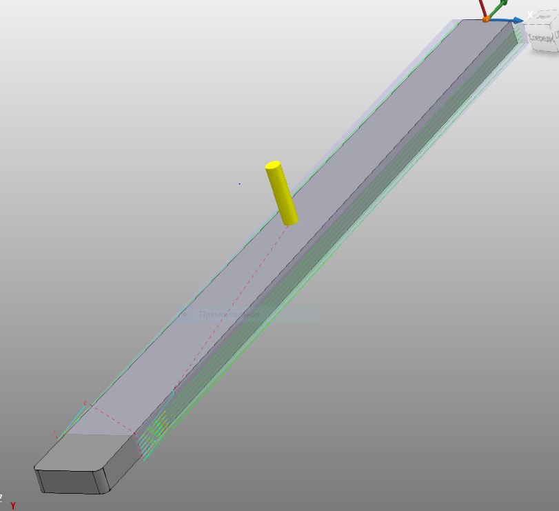

В пш чертил прямыми. Скрин с ПШ прилагаю. Скрины с ПМ: на первом, где торцы в длину обрабатываются, много кадров. На втором, где только задняя часть, кадры меняются именно со сменой направления.

А ничего что на ваших скринах подводы стоят "Наклонно" ?
18 часов назад, RTYG55 сказал:
Сами же задали наклонные врезания.

@mannul это не подводы, а врезание. И схренали они не могут быть наклонными вдоль прохода? И что подвод не может быть по трём осям, как врезание??
Другое дело что если его именно такой тип врезания беспокоит, потмоу что станок его отрабатывает с дёрганьем.
