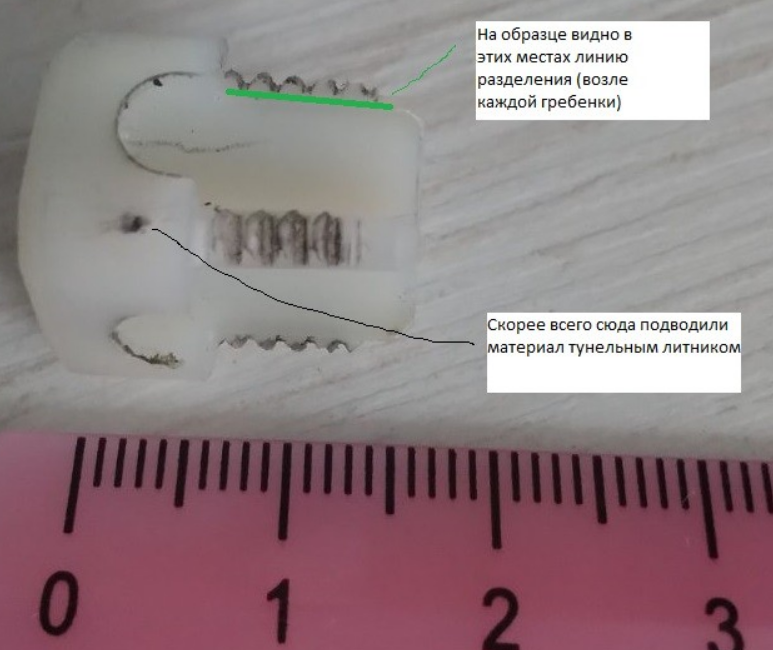

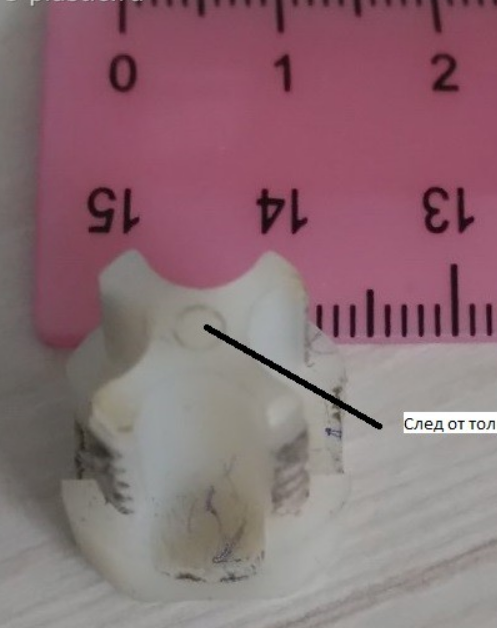

Как получить такую детальку?

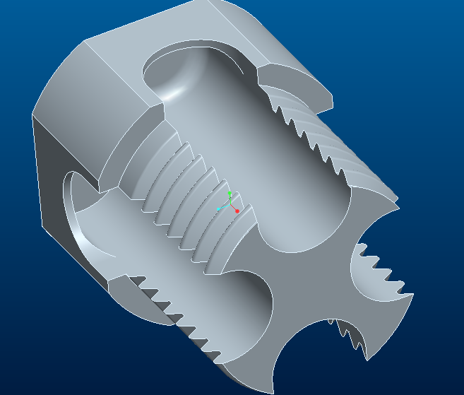

Добрый день. Может кто-нибудь сталкивался с подобными  деталями с резьбой. Чтобы резьба была без подрезов , то можно было её выполнить полуматрицами , или сделать резьбу в знаке  , а потом на приспособе выкручивать деталь со знака, или ставить механизмы вывинчивания резьбознаков.  Ну как сделать в форме резьбу с подрезами?  Материал: полиамид ПА-6
Что приходит в голову так это резьбу делать двумя ползунами, которые охватывают 4 знака. Ну есть сомнения , что "западные партнеры" получали деталь таким способом , да и подогнать это всё будет проблематично, чтоб не было облоя.
Спасибо за любые советы!

Я думаю , что резьба в ползунах нарезались  в сборе. Тогда подгонки практически не будет.
Резьба во вставке нарезана, в ней же 4 прорези под знаки оформляющие пазы. Даже автоматический съем думаю можно сделать, только сложная форма получится, для больших объемов. А так по простому места на 4, и выкручивать вручную.

Т.е. 4 знака сидят неподвижно, на них рабочий садит закладную вставку с резьбой и с прорезями (по виду как плашка) и толкатели скидывают отливки вместе с закладными? Думал я о таком варианте. Форму в автомате не пустишь, трудоемко выкручивать детали, ну и на образце получена деталь думаю не таким способом- не зря видны линии разделения около каждой гребенки (на скрине зеленым).

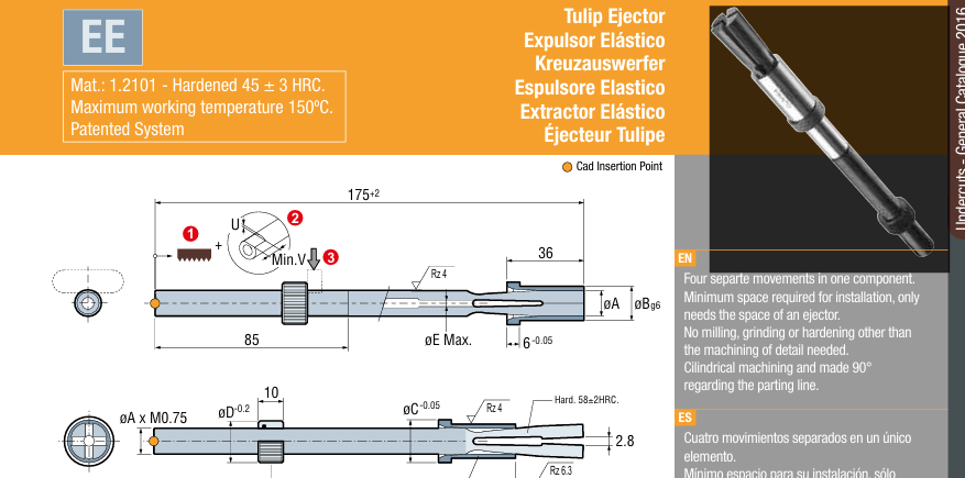

2 часа назад, _Shadow_ сказал:
* гибкий пуансон
А можно поподробней. Вы имеете ввиду что то такое?
Ты же всё нарисовал, 2 полуформы и 4 ползуна с резьбой
Не совсем. Резьбовые вставки например в плите съема сидят, выкручивать детали, когда они снимутся со знаков. Можно шуруповертом, довольно быстро получится, но конечно же все зависит от программы.

_Shadow_
23 часа назад, mideta сказал:
именно главное чтоб раскрытия хватило
