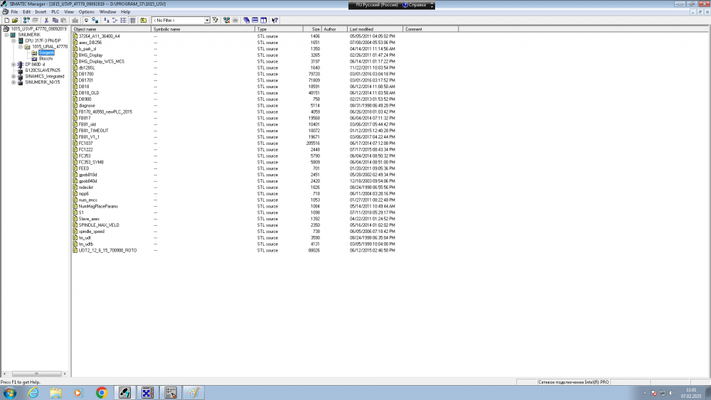

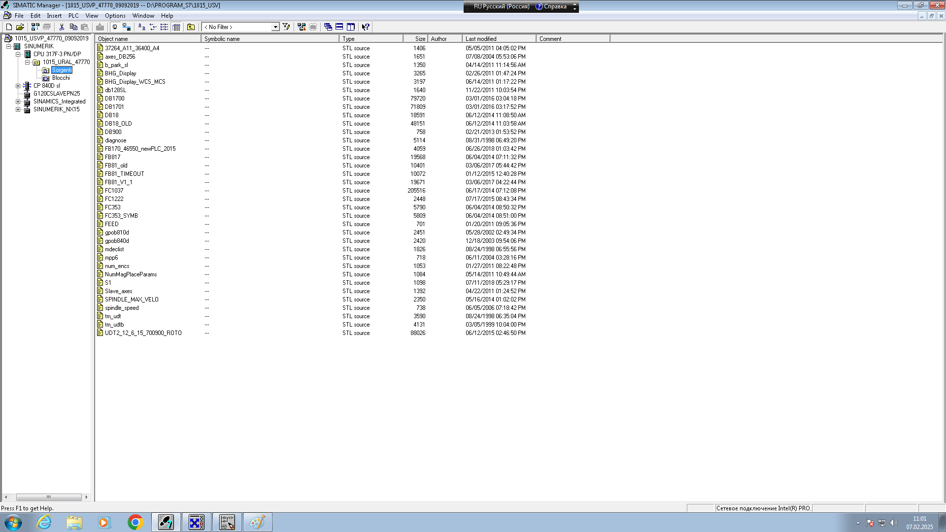

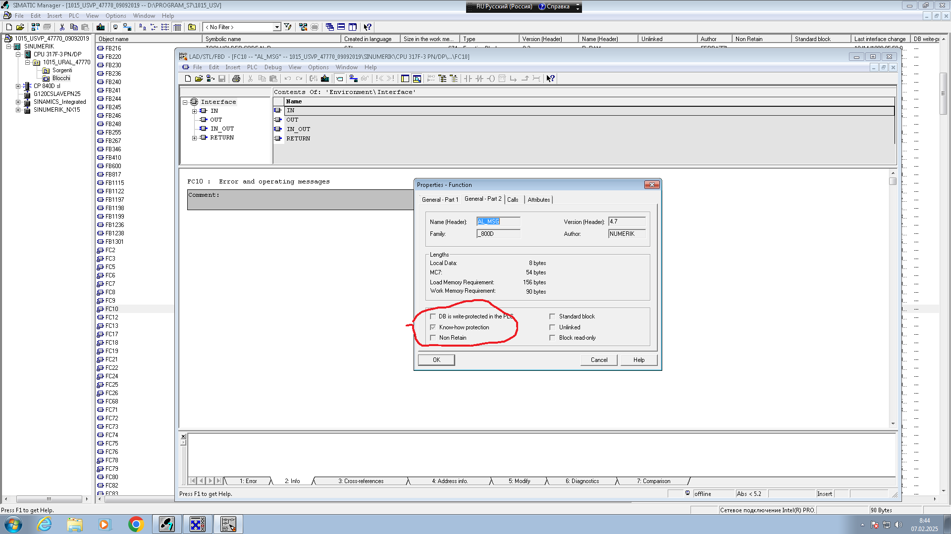

ОБрабатывающий центр PIETRO CARNAGHI  1200, в принципе всё работает, но в переферии ПЛК установлен удалённsй модуль SAFETY тот же контроллер сименс только модули жёлтенькие. Иногда бывают остановки именно связанные в логикой ПЛК SAFETY, а на функциональных блоках FC установлена защита (замочек), захожу в свойства блока, что бы убрать галочку ввести пароль, а галочка серого цвета неактивная.
Вопрос как вызвать окошко пароля, что бы его ввести, активировать и снять галочку?
Знаю, что есть специальные программы ломалки, что бы снять замочки, хочу именно паролем снять.
В этих блоках само собой изменять ничего не буду, это для диагностики. ПРоверять все конечники дверей, кнопки, по светодиодикам уже поднадоело.

это как правило ситемные блоки из библиотек сименса и к вашим кнопкам они отношенияне имеют а нужныдлявзаимодействияплк ссистемой и выполнения спец. функций.
эта защита не требует введения пароля просто убирается из свойств блока  в базе данных и для этого есть программы.
сначала изучите стл а то ничего там не поймете

А что за программы?, программист автор же как то установил данную галку, защитил блок. Через Source Folder проверял, на данные блоки строки где можно заблочить \\know how protrction нет.
STL владею не плохо почему не пойму? Та же логика в таблицах указываются биты.
7 минут назад, Сергей Кочев сказал:
чего вы проверяли??
если бы у вас были исходники то зачем вам снимать эту защиту смотрели бы их напрямую:biggrin:

Потому что это блоки из библиотек сименса или стороннего разработчика. галочка серая, потому что автор блока запретил разблокировку. На первом скрине у вас блок AL_MSG из стандартной программы PLC для ЧПУ синумерик, это так сказать библиотека программ от сименса для чпу синумерик. Там и автор "нумерик" по этому.
Сергей Кочев
19 часов назад, ID_Hacker сказал:
Спасибо, да уже разобрался, но всё равно там есть не библиотечный блок снял блокировку.

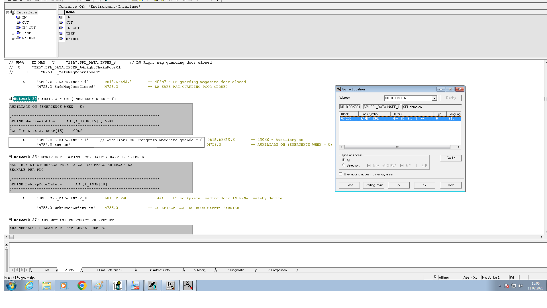

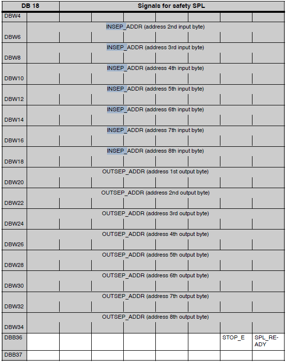

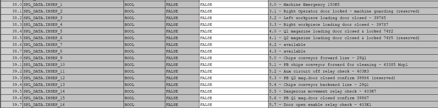

Не могу разобрать откуда и чем формируется бит ?
DB18.dbx39.6  "SPL".SPL_DATA.INSEP_15
В goto только бит резет а катушки нет
ID_Hacker

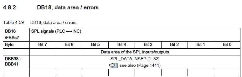

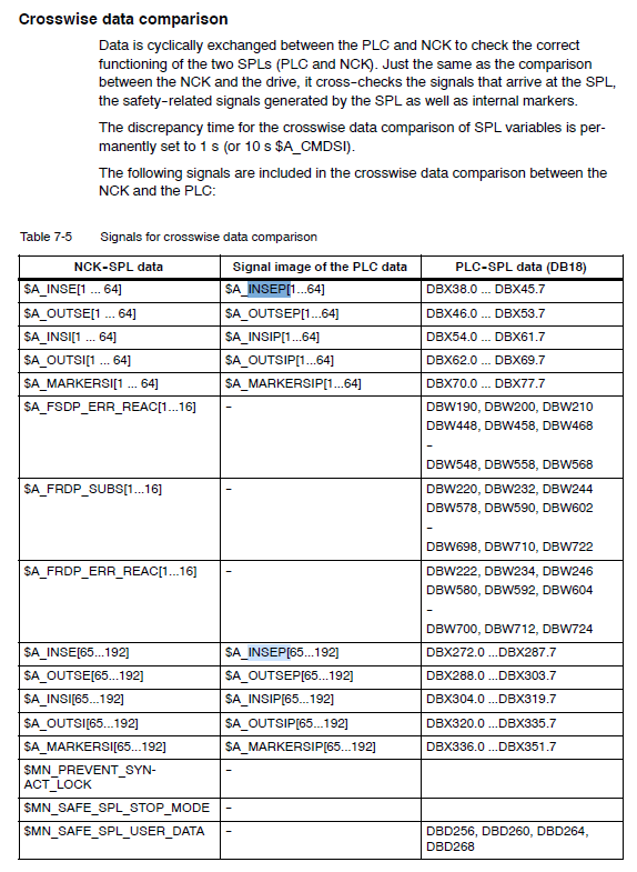

Это из "SINUMERIK 840D sl NC variables and interface signals List Manual"
Это перекрёстное сравнение данных, что с чем сравнивается.

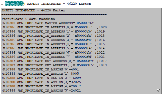

Здесь адреса входов/выходов (обычно Safety модули) для INSEP/OUTSEP. Смотрел в программе, тут почему то нули, как задаётся адресация пока не нашёл.
Это пример из блока DB18 станка карнаги
ID_Hacker

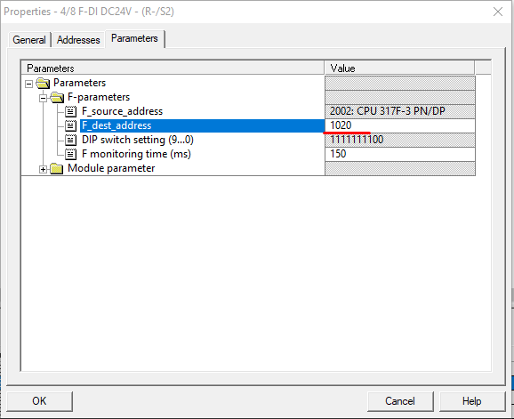

Читайте документ "SINUMERIK Safety Integrated Function Manual" так же ищите документацию по Safety integrated для синумерика.
Вот что нашёл у себя в функциях
Вот есть F_адрес у Safety модуля входов
