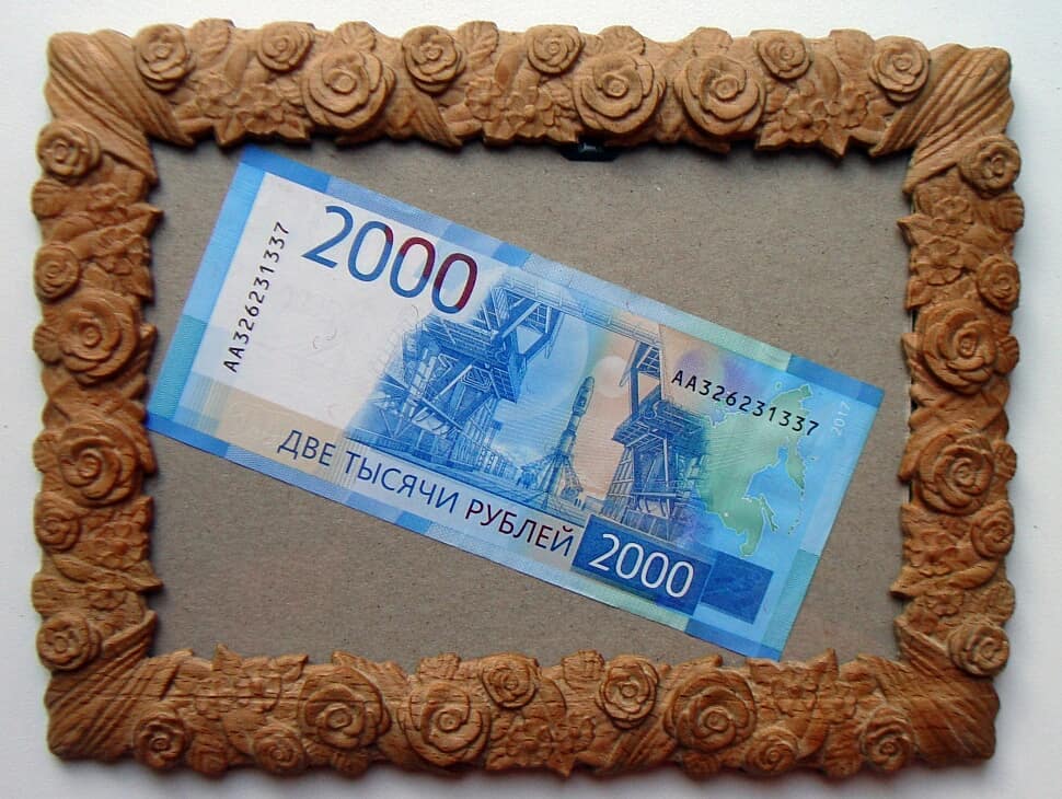

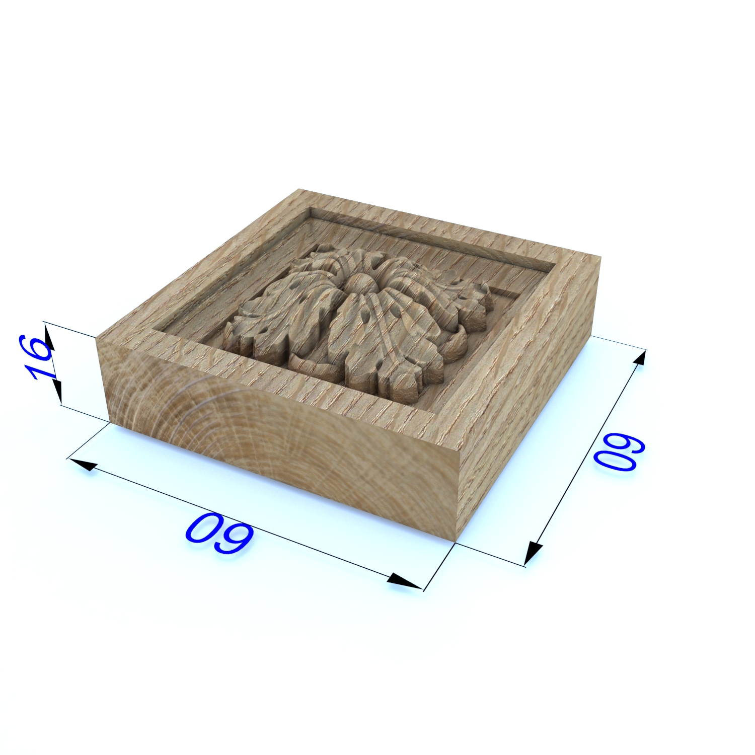

Здравствуйте. Есть ли какой-нибудь способ в 3д максе или солиде или в каком-нибудь блендере-збраше-риноцеросе скруглить только внутренние углы под заданный радиус?
Фрезерую деревяшки на трёхкоординатном станке. У сферической фрезы есть радиус, например R 0.5
Хочу показать на визуализации результат именно после фрезеровки, с углами, в которые фреза достать не может, ну т.е. как это будет в реале, а не на stl-ке.
Все выступающие углы она обходит без изменений, их скруглять не надо. А вот внутренние, в зависимости от радиуса и угла между прилегающими полигонами - нужно скруглить.
На простой модели это можно и вручную выбрать, а если узоры чуть сложнее, тут уже врукопашную не справиться.
Рендерю в 3дмаксе, но эту операцию по скруглению можно произвести и в другом софте, если в нём проще.
Пока что дошёл только до мысли накинуть симуляцией на рельеф тонкую многополигонную ткань, чтобы она облепила выступы и провисла над углублениями
Во вложении для сравнения рендер и результат в деревяшке.

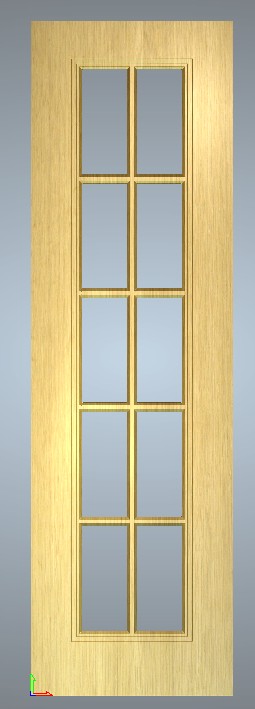

в арткаме симуляцию знаю. Она пригодна для того, чтобы посмотреть результат, но она не даёт красивую картинку для каталога.
причём тут симуляция в Арткаме? Это можно сделать в любой программе
Нарисовать в любой, хоть в Максе. Это ж самое простое, ты вырежи потом
А насчёт текстур в Арткаме
Можно натянуть хоть сову на глобус
Владимир Миронов
ты ж мне привёл скриншот симуляции в арткаме, я про неё и говорю.
Она справляется с задачей совершенно правильно: внутренние скругляет под фрезу, наружные оставляет как есть.
Но такую визуалку посетители маркетплейса не поймут. На витрину нужно выставить красивый результат из 3дмаксовского рендера.

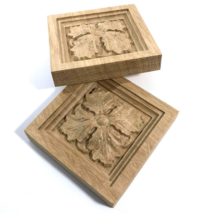

Иногда мне кажется, что проще отфрезеровать модельку в дубе и отфоткать, чем мурыжиться с этими рендерами.
Но для ассортимента в 1500-2000 изделий каждую завитушку фрезеровать всё же нецелесообразно.

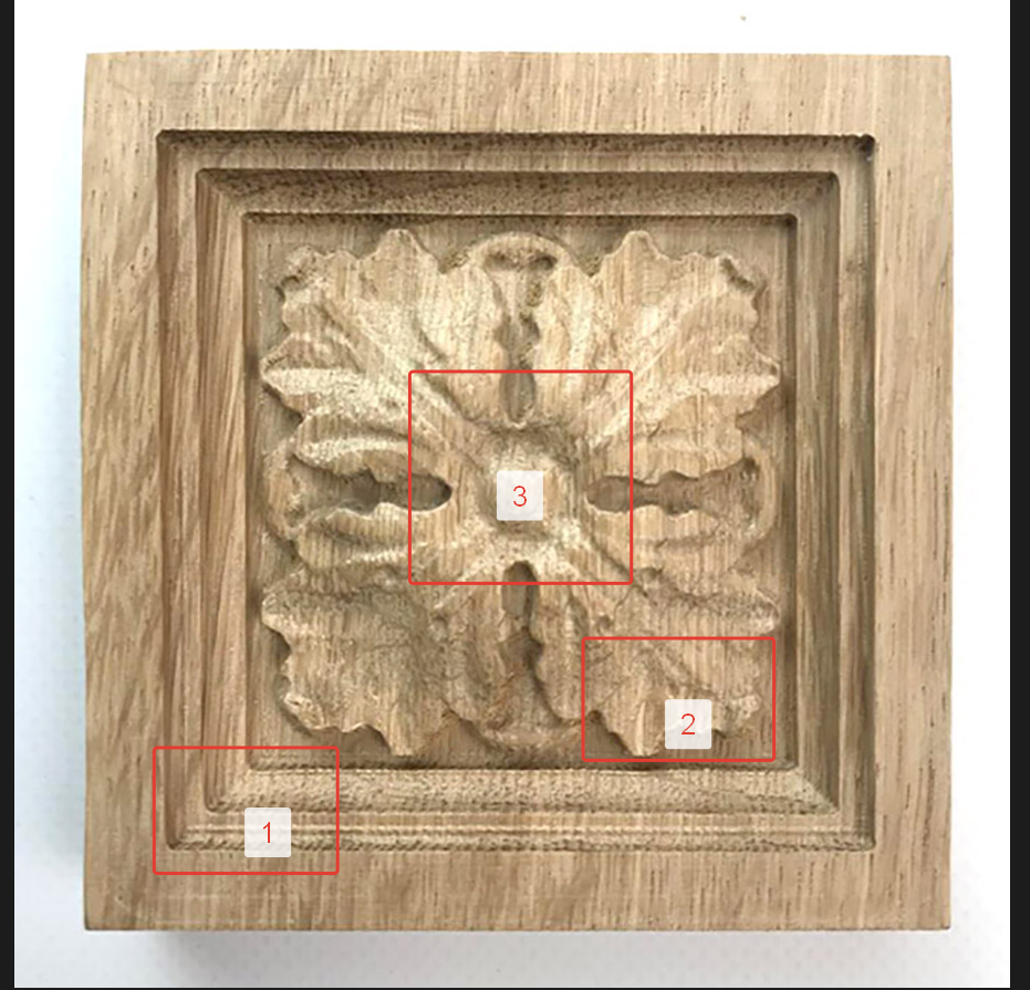

А почему ты не хочешь выполнить подрезку углов конусной фрезой с углом градусов в 10, можно той же морковкой, там угол градусов 5 вообще, будет почти вертикальная стенка и угол в углу? Там при грамотном подходе можно даже в Арткаме машинного времени сэкономить процентов 50.
Владимир Миронов
Это у тебя на штапиках на прямых линиях и по вектору подрезку углов можно задать.
А у меня на кудрях в центре модели негде подрезать.
Наверное ещё можно какую-то стратегию выбрать 3д-смещение или как там его, может он и подрежет что-то, но суетиться над этой заготовкой будет в три раза дольше. Оно и так эти плашки по полчаса режет.
Это ты смотришь наверное на место №1
Там да, можно сделать подрезку углов, но как по мне, там если стенки и будут не-вертикальные, и внутренние радиусы, то ничего страшного. Вернее, если уж они получаются в реале такие, то надо на визуализации это отобразить.
Я же смотрю на место №2. Там, где цветок примыкает к плоскости. Мелкая сетка цветка примыкает в одному полигону. Там и получаются внутренние радиусы.
А в месте №3 - там и никаких подрезок внутренних углов и не сделать-то. изображение.png

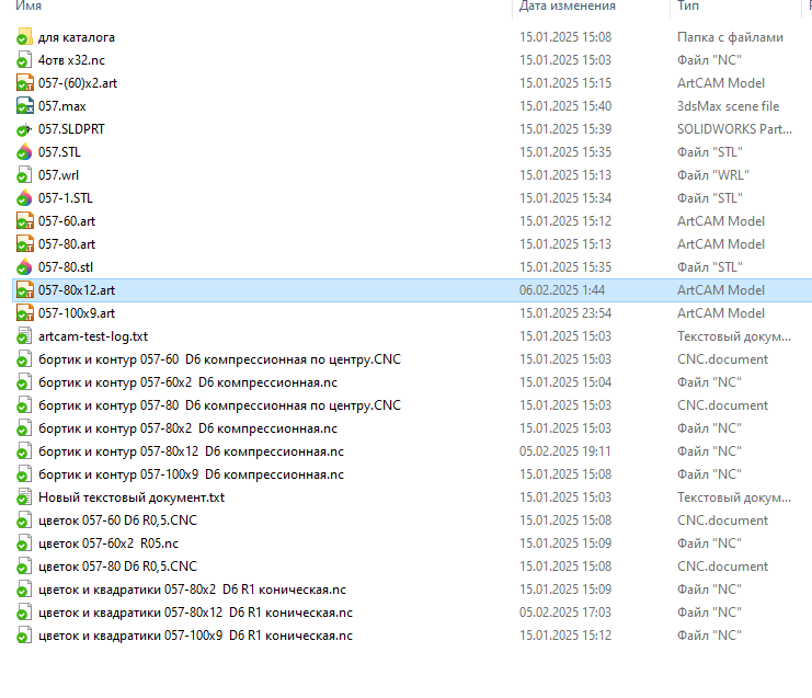

Ты обработку програмируешь в Арткам 2018? Проект можешь выложить, я посмотрю.
У тебя в целом весь декор мутный, это другого рода проблема37331088_626229757746589_6521158109484810240_n.jpg
Владимир Миронов
да, в 2018
https://disk.yandex.ru/d/EROi4qCsLccLMg
не прикладывается файлом, есть вот такая ссылка.
Там и арткам и нц-шные программы и исходные стл-ки и максовский файл и всё прочее
Да, декор весь покатый.
Самый свежий файл - вот этот на 12 плашек, фрезеруется в данный момент
Edited by Владимир Миронов
Ну собственно как я и предполагал. У тебя весь рельеф 50х50мм. Вместо фрезы с радиусом 1мм, возьми с радиусом 0,25-0,5 и будет тебе счастье
