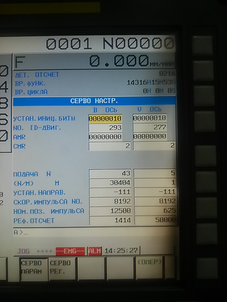

Друзья. Отключил угловой датчик на поворотном столе. Ось B
2024 12500
2084 3
2085 125
1815 OPT-0
Но почему-то после каждой перезагрузки ноль в разных местах
APZ=1 APC=1 Энкодер абсолютный. Напряжение на энкодере 6.15В
Что может быть?
CNC-PARA.TXT CNCIDNUM.TXT

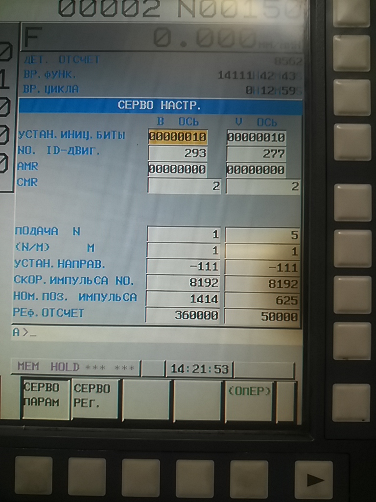

06.02.2025 в 10:57, Viktor2004 сказал:
2024 12500
2084 3
2085 125
1815 OPT-0
Что может быть?
CNC-PARA.TXT 409 \u041a\u0431 · 1 скачивание CNCIDNUM.TXT 3 \u041a\u0431 · 1 скачивание
Я так делал ось B  все работает.
