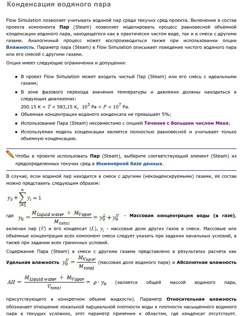

Коллеги, есть задача произвести расчет вентиляционной решетки на появление конденсата или точки росы на ее стенках при определённых показателях подаваемого воздуха и относительной влажности воздуха в помещении. Можно ли это как-то сделать во Flow Simulation? Или это считается в каких-то других программах?

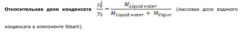

Можно при расчете задать воздух и поставить галочку влажность, потом в результатах можно будет выводить количество водяного пара, выделяемого из воздуха.
Либо (лучше) идете простым путем, замеряете температуры поверхностей и смотрите по табличным данным из интернета точку росы.
