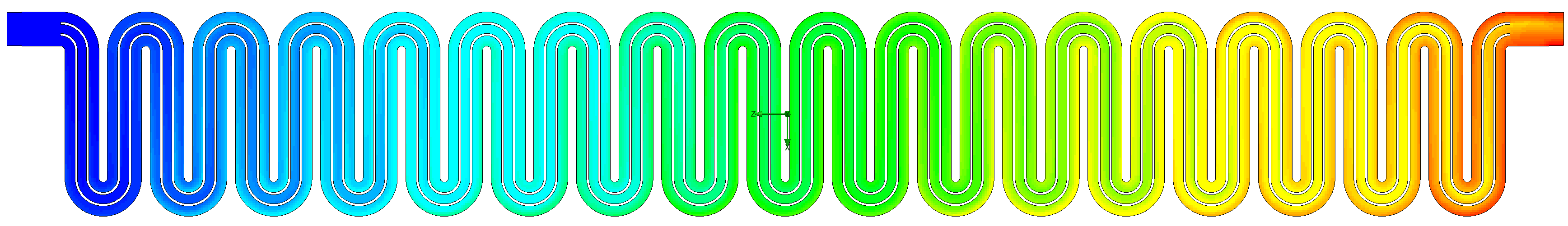

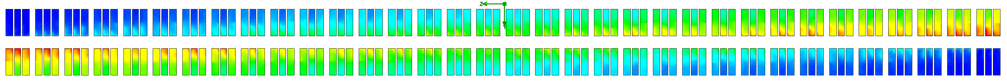

16 часов назад, green_fly сказал:
Примерно так должно получиться.
Вот это вполне адекватная и логичная картина нагрева жидкости и самого змеевика. Подскажите, как вам это удалось?)

34 минуты назад, BaLacT сказал:
погугли как наложить градиент в фотошопе :smile:
