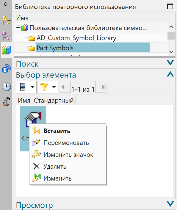

Доброго времени суток. Есть вопрос по Siemens NX Drafting. Подскажите, пожалуйста, как сделать так,чтобы на чертеже отображалась система координат детали из модели. Чертеж создается отдельно от файла с моделью, Работаю в Siemens NX 2312.

Сохраненная система координат отображается на чертеже, но бех стрелочек, есть еще базовая СК также отображается на чертеже.
Малювал СК в модели вручную (эскизом или кривыми) и добавлял в соответствующий чертежу ссылочный набор.
