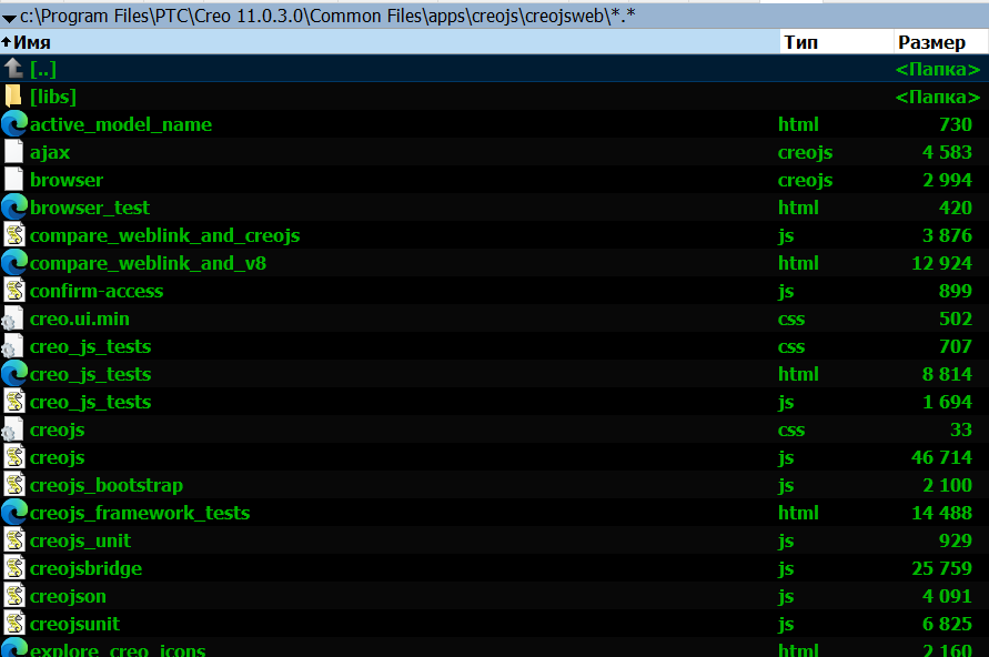

Есть штука чуть сложнее, но с гораздо большими возможностями: Web.Link (как его часть, есть еще creojs (Common Files/app/creojs/creojsweb/creo_js_tests.html, и там script_engine_testing), открывать в браузере Крео.)
Плюсы: возможностей на порядки больше чем в creopyson. Нет ограничения на количество запущенных экземпляров крео.
Минусы: сложнее в написании (ии не пробовал использовать)
По сути это страница в браузере, т.е. легко рисовать UI (тут ИИ точно справится): всякие таблицы, списки, сортировки.

данного расположения у меня нет
есть по отдельности creojs и weblink
в последнем есть примеры скриптов js. надо будет глянуть. Благодарю!

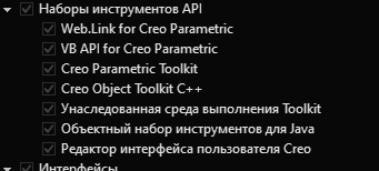

davidovka
2 минуты назад, Когда-нибудь я стану гуру сказал:
попробовать установку заново запустить и поставить нужную галочку :)
davidovka
16 минут назад, Когда-нибудь я стану гуру сказал:
у меня
 должно быть..
3 часа назад, davidovka сказал:
 должно быть..
фанфакт: на рабочем 11.0.6.0 - данных файлов нет
на домашнем 11.0.3.0 - файлы есть) Буду изучать, спасибо!

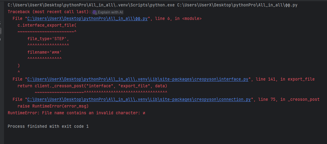

Еще не начинал разбираться но сразу такой вопрос задам: может ли данный модуль напрямую взаимодействовать с файлами на пк?
Была такая проблема: creopyson не ел русский при сохранении. Через питон это решалось тем, что файл сохраняется через creopyson с временным названием, а затем файл просто переименовывается обратно как и был.
davidovka
1 час назад, Когда-нибудь я стану гуру сказал:
Такого не замечал. Есть подробности?
31 минуту назад, davidovka сказал:
2 часа назад, Когда-нибудь я стану гуру сказал:
Если точнее - при экспорте. (Забыл уже) )
Перепроверил file_rename и file_save - работает.
