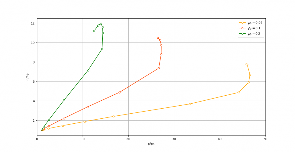

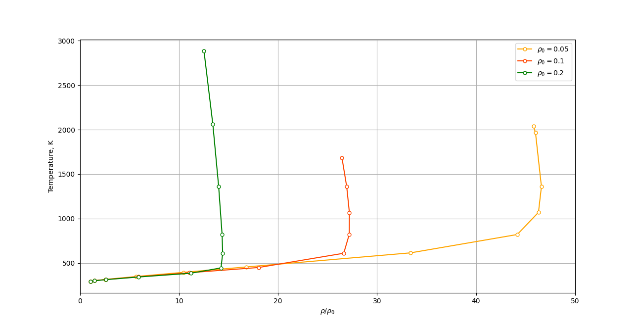

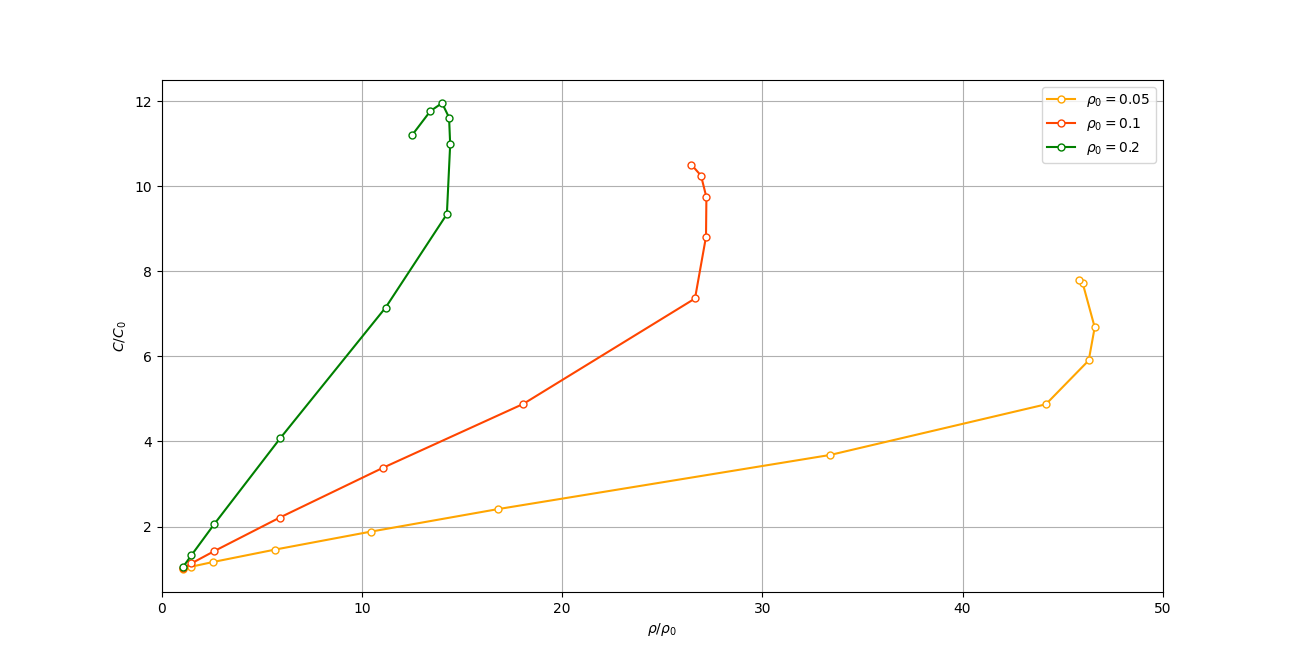

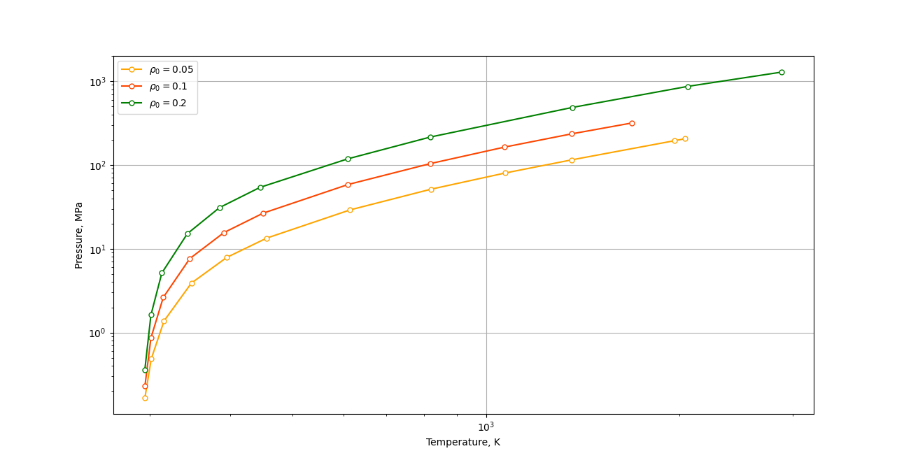

Изменение термодинамических свойств минеральной ваты различной начальной плотности при ударном сжатии, результаты CFD расчетов.
Давление -
Температура -
Скорость звука -

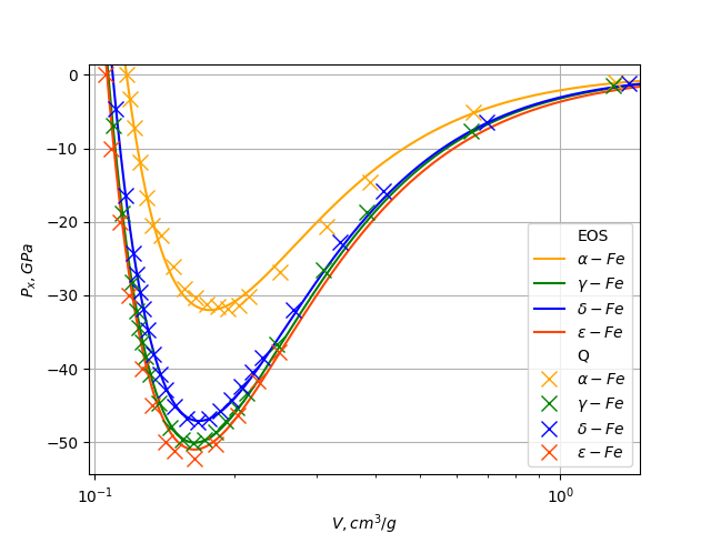

Определение изотермы T = 0 K для четырех фаз железа (альфа-, гамма-, дельта- и эпсилон-). На рисунке представлена область отрицательных давлений по результатам квантово-механических расчетов и аппроксимация в рамках широкодиапазонного уравнения состояния.

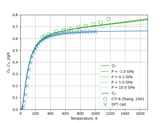

Теплоемкость -

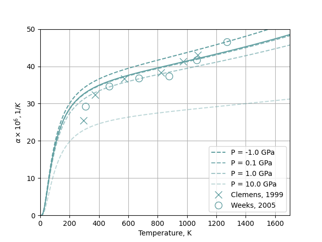

Коэффициент температурного расширения -

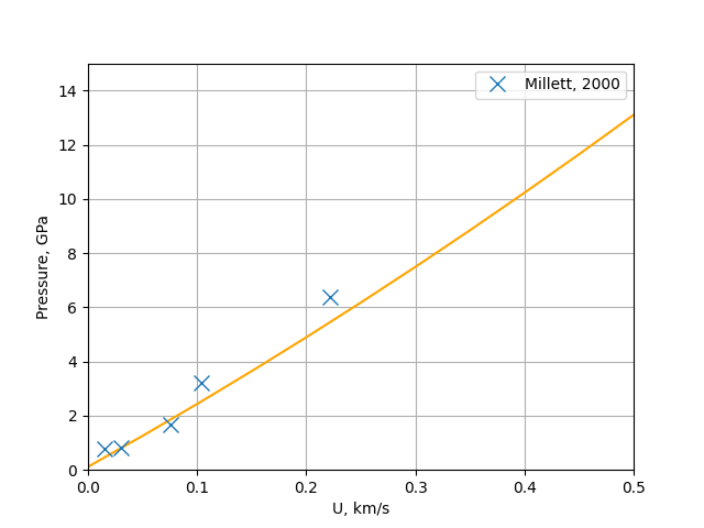

Ударная адиабата -
