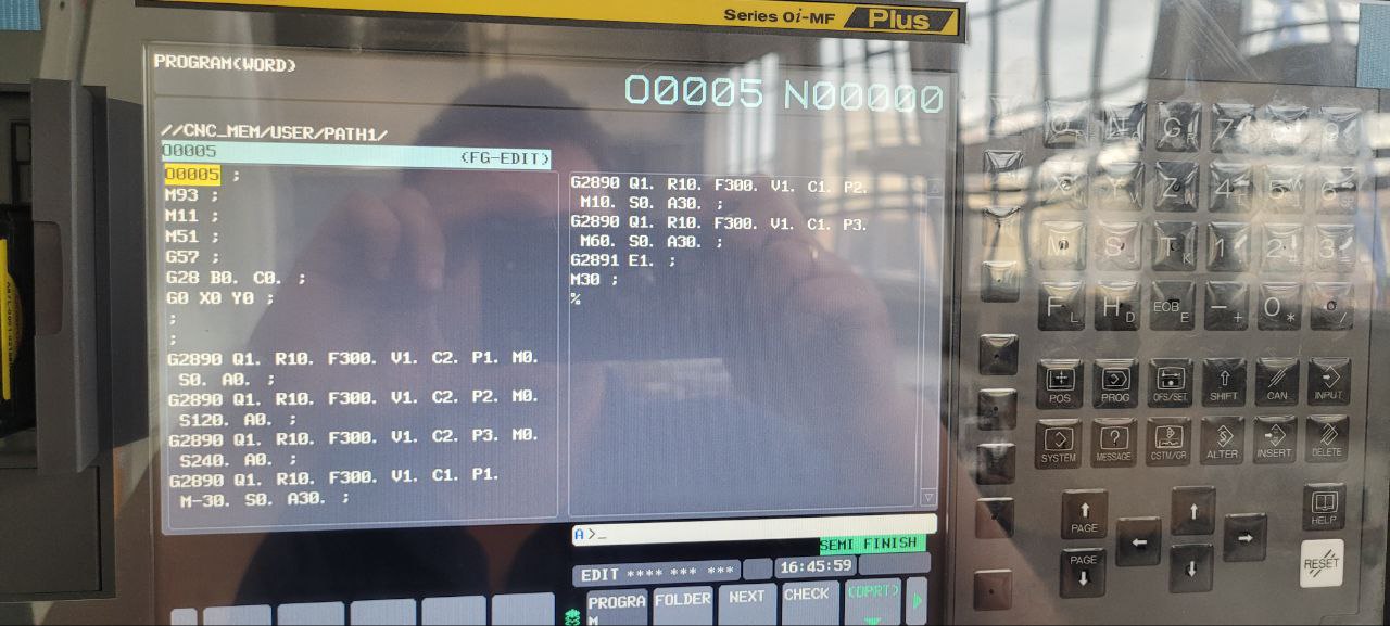

03.01.2025 в 00:07, gudstartup сказал:
никогда не видел даже на станках пр-ва 2024 года
номер цикла  какой?
плюс опять это опция
2890. 2891 пересчет.
