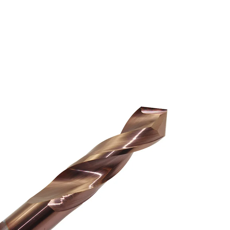

Коллеги, ищё центровочное сверло HSS 90гр с ленточкой - не могу найти. Типа вот такого
но быстрорежущее. Вдруг кто-то сталкивался с их продавцами в РФ или на AlieE, или ещё где.
пиэс-нужно что-то вменяемое по цене и срокам, так что уважаемые брэнды не подойдут, увы.

Извиняюсь,  но,зачем центровочному сверлу - ленточка? Если работа идет тонкой частью на небольшую глубину -  в отличии от спирального сверла со значительным отводом стружки и трением по боковым поверхностям.

А чтобы делать отверстия с фаской на дне не 118, а 90гр - для винтов с потайной головкой. Без ленточки даже при небольшой глубине работы цилиндрической частью в алюминии, бывает, закусывает.
пиэс-да, мы научились бороться с этим, но всё это приводит к увеличению времени по сравнению с простым движением вдоль оси вращения шпинделя.

Тогда проще взять короткое сверло и заточить 90гр.

Пока из самых подходящих вариантов нашёл ступенчатые свёрла, типа таких https://aliexpress.ru/item/1005004207875164.html?sku_id=12000028738170884&spm=a2g2w.stores.seller_list.0.2f0d4b7fijx22q У них нужная геометрия на обеих частях сверла, осталось только подобрать конкретный экземпляр с нужным диаметром. При этом я знаю, что ступенчатые свёрла - штука хрупкая, но мы вся равно делаем отверстие под резьбовую часть винта до отверстия под шляпку - а значит малый диаметр сверла работать практически не будет.

Мне кажется, проблема не в ленточке, а в передних углах на сверле. Переточите, увеличив углы под алюминий - будет резать, а не мять. Хотя, руками без станка это сделать проблемно, но можно обратиться в фирмы, занимающимися изготовлением осевого инструмента.

Передний угол там и так солидный, градусов 20+.

В целом вердикт по итогам темы - искомого инструмента задёшево не найдено. Заказал зенковки 12мм, ленточку сформирую на руках. Американские коллеги тоже не смогли подсказать чего-то путного.
