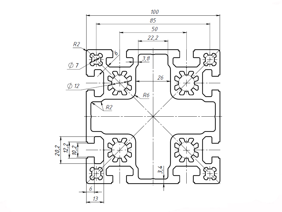

Здравствуйте! Есть вот такая вот интересная балка (чертёж прикладываю). И для неё необходимо рассчитать ферму на прогиб. Solidworks очень тяжело строит на неё сетку и считает, особенно это касается составных конструкций. Если для балки одной ещё может, то там где их в конструкции несколько расчёты идут уже очень туго.
Известны для данной балки площадь сечения, моменты инерции, моменты сопротивления по х и у и модуль упругости. Отсюда возникла идея, нельзя ли создать конструкцию просто из бобышек с квадратным сечением присвоив и создать для них произвольный материал параметры которого "симулировали" нужные, рассчитав их из известных характеристик?
Сопромат я знаю слабо, хотел бы узнать возможно ли сделать такое из этих параметров и если да, то куда копать? Спасибо.

Ферменно-рамные конструкции в Симулейшене считаются специальным инструментом. Моделируете как сварную металлоконструкцию. Почитайте справку, посмотрите на ютубе как это делается. В итоге получите эпюры сил и изгибающих моментов.
100ый профиль соберизаводовский... А чем между собой соединяете стержни? Либо на готовых листовым косынках либо на уголках, сбалчивается все на винтиках м8.

@Мрачный  собирается на болтах, будут и косынки листовые и уголки. На пролётах больше хлыста ещё между собой будут соединяться линейным соединителем, что в паз будут вставляться.
