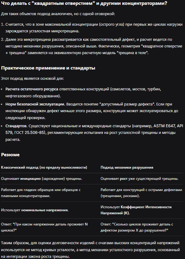

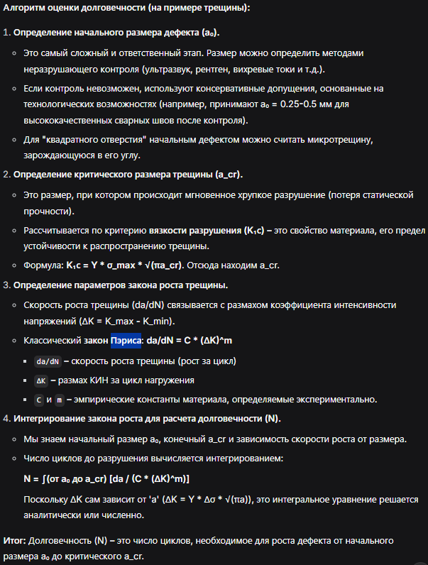

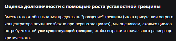

Jesse
@Orchestra2603 @Борман
В общем даже дипсик не сомневается, что при оценке усталостной прочности деталей с острыми углами/пазами/отверстиями/трещинами надо юзать механику разрушения)
Т.е. используем КИНы, законы Пэриса и прочее.
Хотя это было базой ещё 50 лет назад)

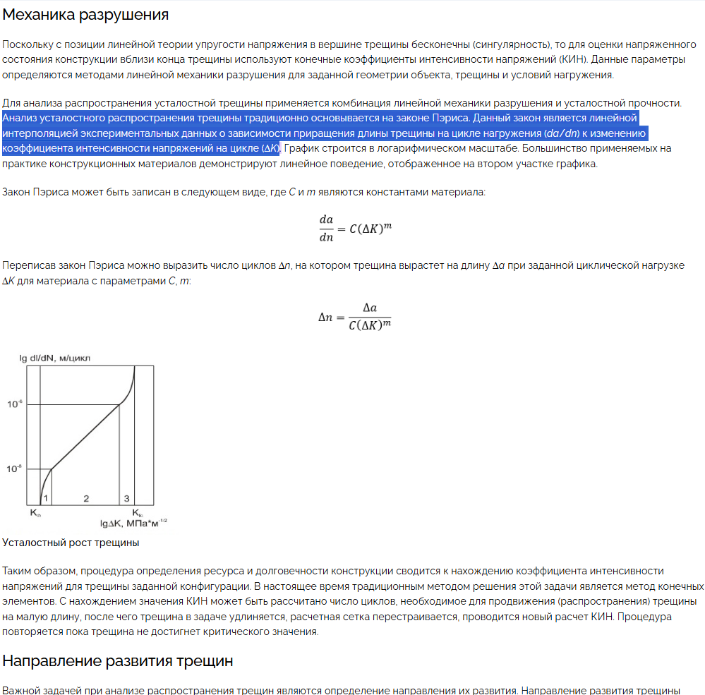

o-raschete-skorosti-rosta-ustalostnoy-treschiny.pdf
Ну и вот здесь хорошо описана тактика действия
если кратко, то в МКЭ рассчитываем КИН, и далее вручную по формулке Пэриса оцениваем рост трещины..
