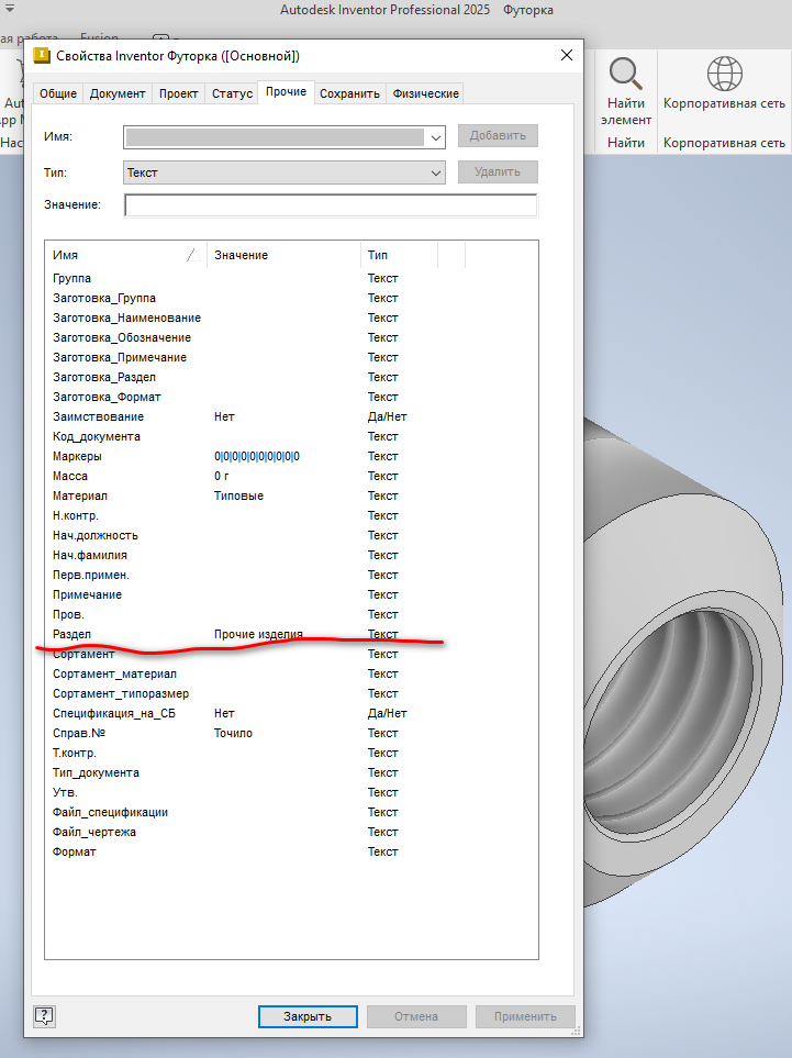

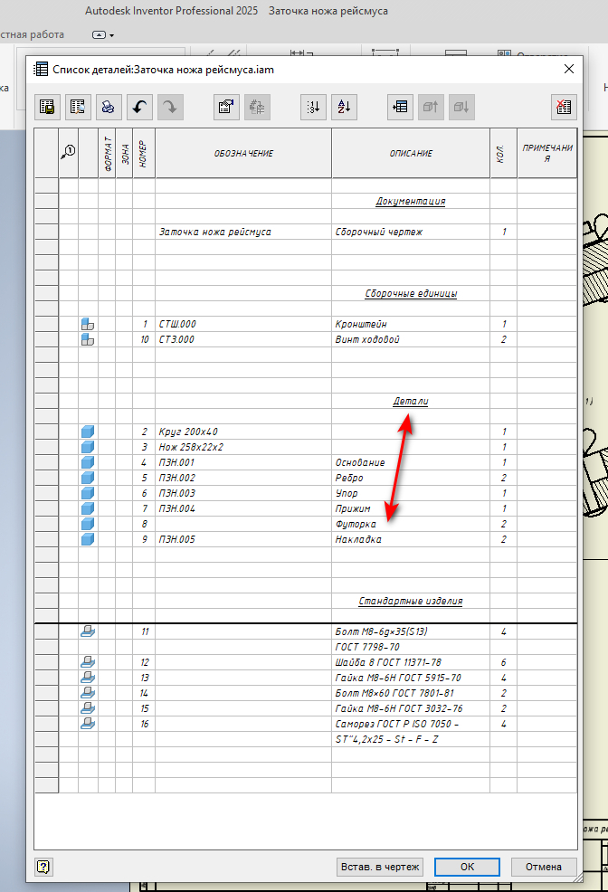

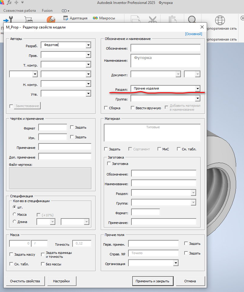

03.03.2025 в 15:04, Viktor_F сказал:
Присваиваю детали в свойствах раздел "Прочие изделия", но в спецификации чертежа она попадает в раздел "Детали"
Что у меня не так? Как исправить?
Какая версия инвентора? Если версия 2022 или моложе, необходимо убедиться, что в модели сборки данная деталь имеет именно то состояние модели, в котором заполняются свойства макросом.
В свойствах инвентора модели детали точно указан раздел прочие изделия?
Edited by _GOST_

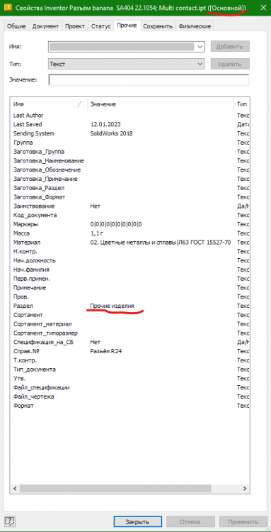

Viktor_F
08.03.2025 в 12:10, _GOST_ сказал:
Точно.
Однако попадает в Детали.
Версия 2025

15.03.2025 в 15:36, Viktor_F сказал:
Точно.
Версия 2025
Добрый день!
Дело в том, что в стандартном модуле ЕСКД Инвентора нет раздела спецификации "Прочие изделия". Вам необходимо в сборке запустить макрос BOM_Export, на выходе получите спецификацию в формате .xls и .pdf, но она не будет совпадать с модулем ЕСКД.
Макрос MProp только заполняет свойства, а не создаёт спецификацию.

Viktor_F
17.03.2025 в 11:48, _GOST_ сказал:
Как же тогда расставить позиции?
_GOST_
1 час назад, Viktor_F сказал:
Макрос BOM_Export создаёт спецификацию с "правильно" распределёнными по разделам и сортированными компонентами, а так же обновляет номера позиций в модели сборки, чтобы номера позиций в сборочном чертеже соответствовали номерам позиций в специи.

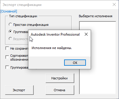

jon_nik
Добрый день!
Подскажите, пожалуйста, как нужно правильно подходить к созданию групповой спецификации?
Постоянно выдаёт сообщение "Исполнения не найдены"

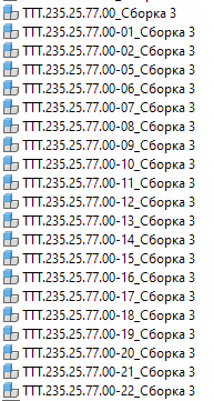

_GOST_
Файлы исполнений должны быть в той же папке, что и текущее исполнение.
Файлы моделей сборок должны иметь вид [Обозначение]<разделитель>[Наименование].iam
Номер исполнения (при наличии) записывается после обозначения и должен иметь вид "-исполнение", например "-01", "-22"
В качестве разделителя запрещено применять тире, но можно тире с пробелами " - ". Лучшим вариантом разделителя будет нижнее подчёркивание "_".
Пример имён файлов моделей сборок:
