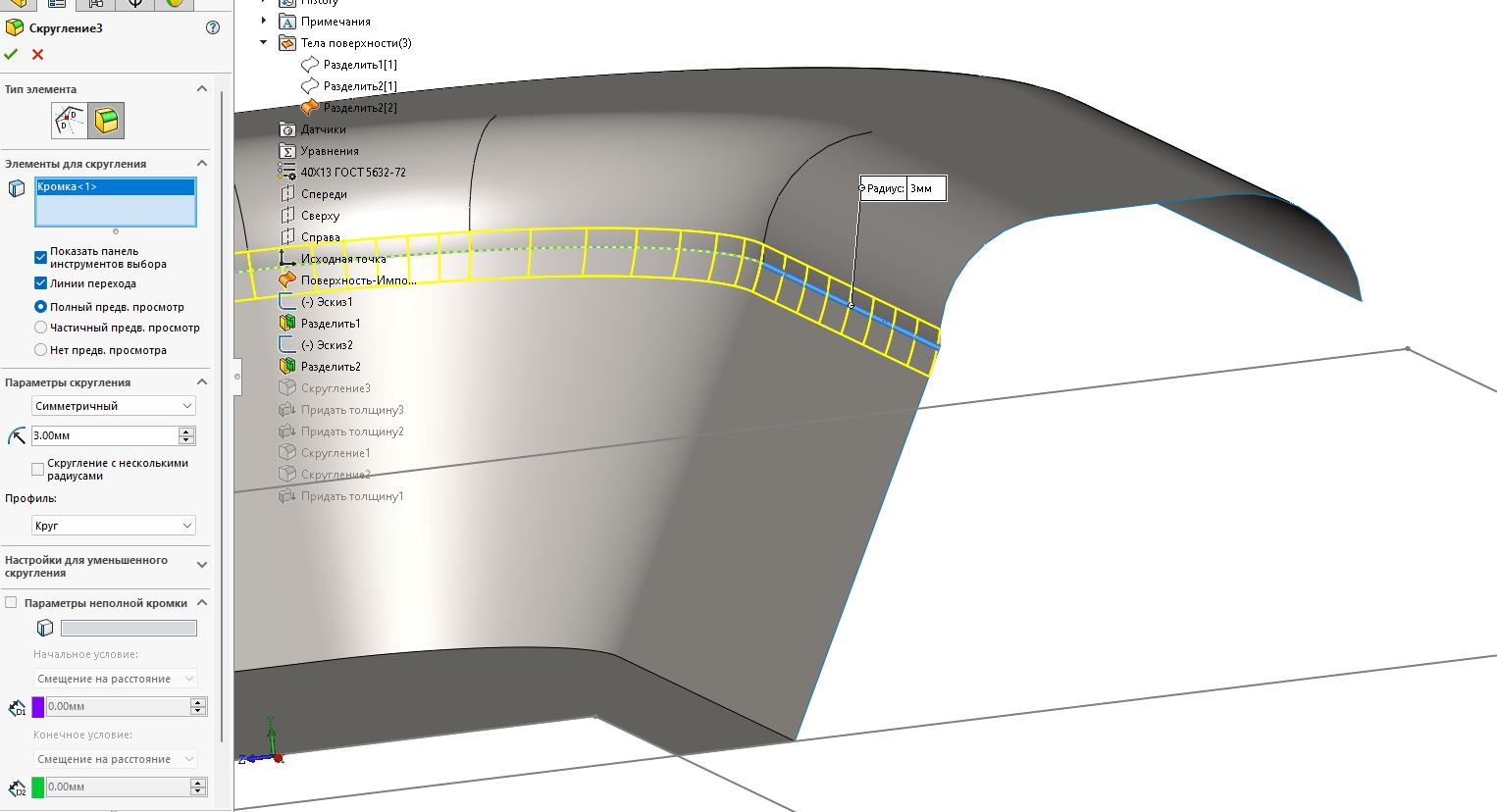

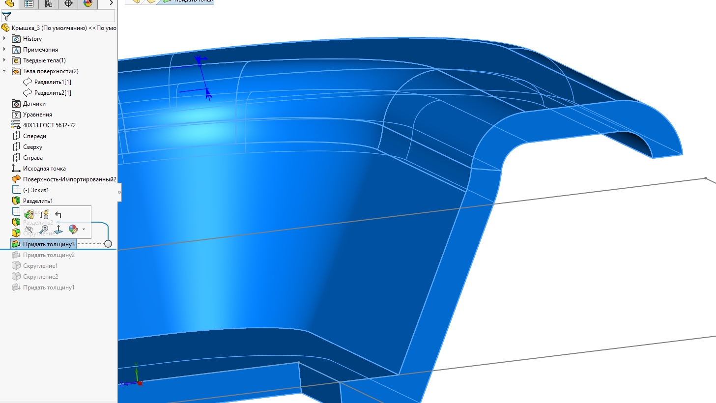

Пытаюсь создать крышку пластикового контейнера. Построение делаю через поверхности. Геометрию построил пытаLJxor_4yaZefGgюсь придать толщину 1 мм. он не не дает пишет ошибка. Может кто нибудь может подсказать в чем причина.

проблема в отсутствии скругления в этом месте:
5 минут назад, si-64 сказал:
скорее надо просто убрать не нужный излом.
6 минут назад, maxx2000 сказал:
согласен. профиль лучше делать с касательными радиусами
