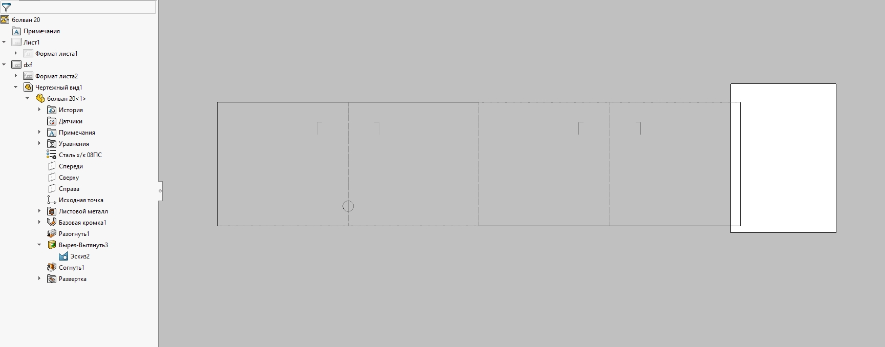

Приветствую форумчане! Кастрюлька - сделал развертку, вырезал отверстие, но запнулся за ньюанс - нужно нарисовать контур на плоскости под дальнейшую гравировку на лазере под приварку ручек. Контур должен быть в виде линии.
Вырез в виде контура не прокатывает, для выреза нужен замкнутый контур.
Выдавить линию позволяет, но в развертке в любом случае контур, не линия.
Если нарисовать доп. эскиз контура в разогнутом состоянии, то при сгибании обратно в кастрюльку эскиз остается сбоку, не красиво.
Спасибо, что прочли, большой проблемы нет, могу редактировать внутренние контура вручную, но вдруг есть более элегантный способ.

Деталь не открывал т.к. SW 2018, но если правильно понял, то поможет экспорт развертки с отображением эскизов.

35 минут назад, gecsogen сказал:
На согнутой каструльке эскиз скрыть/погасить.
2 минуты назад, Kelny сказал:
Эскиз на цилиндре? И как его перенести на развертку? Гравировка-то нужна на развертке.
gecsogen
18 минут назад, Ветерок сказал:
Да, Вы всё верно описали

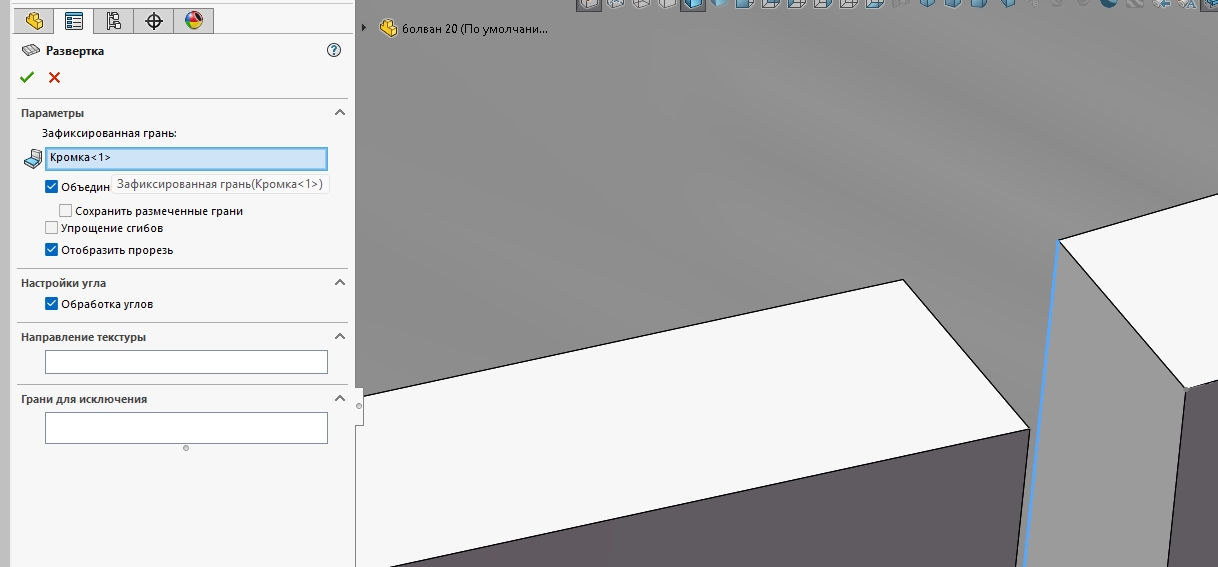

проблема в том, что операция разогнуть и развертка выполнены с выбором разных кромок, поэтому эскиз не на развертке
