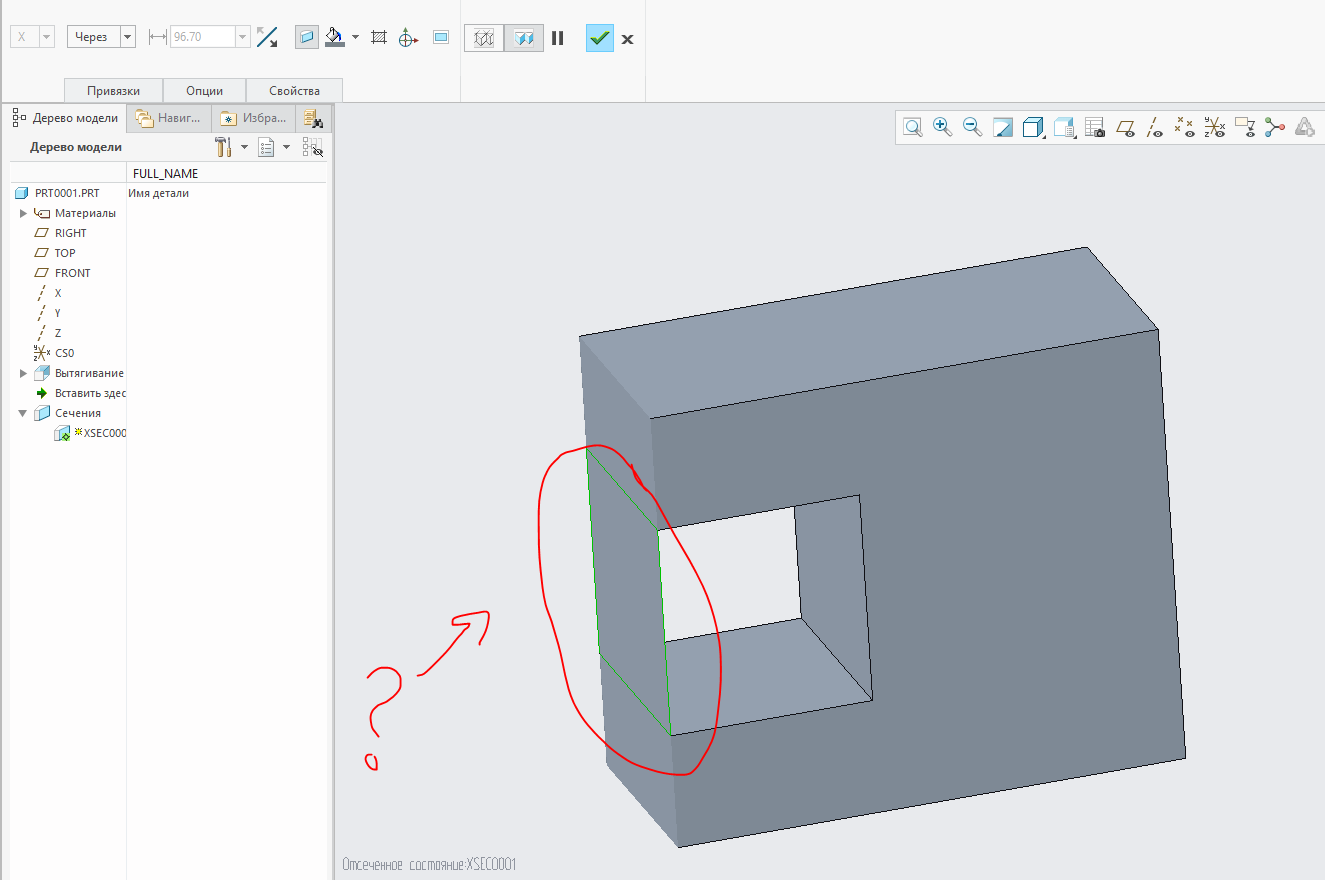

Нулевая толщина поверхности при сечении Creo Parametric
Здравствуйте. При создании сечения остаётся поверхность с нулевой толщиной.
В config.pro не нашёл возможность изменить отображение сечения без данной поверхности.
Есть ли способ отключить отображение нулевой поверхности?

Вопрос только в эстетике?
Не было ситуаций, когда надо сделать сечение в таком положении.. Смещение 0,01 не спасет ситуацию?
Забавно, что NX и T-flex делают так же

Это самый просто пример где виден недочёт программы.
Есть сборки где идут сечения подобным образом и поверхности (больше одной) остаются закрыты нулевой толщиной.
Где есть возможность так и делаю, смещаю сечение на 0,01, но эта возможность есть не всегда.

Зачем сечь именно по стенке? Логичнее делать сечение смещенным.

На чертеже этих поверхностей нет. И в "Нет скрытых", "Скрытая линия"

Галочка геометрическое сечение?

Вы не ответили на вопрос ЗАЧЕМ. Зачем рассекать детали точно по какой-либо грани? ЗАЧЕМ?
Нормальное сечение делается в том месте, где наиболее наглядно отображается его геометрия. И это место - вовсе не на кромках деталей.
Или вам просто лень сместить плоскость сечения? Для этого даже дополнительной плоскости строить не надо. Или вы тупо указываете имеющуюся грань и всё, дальше мысль уже не проникает?
