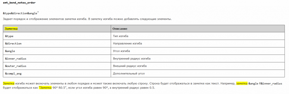

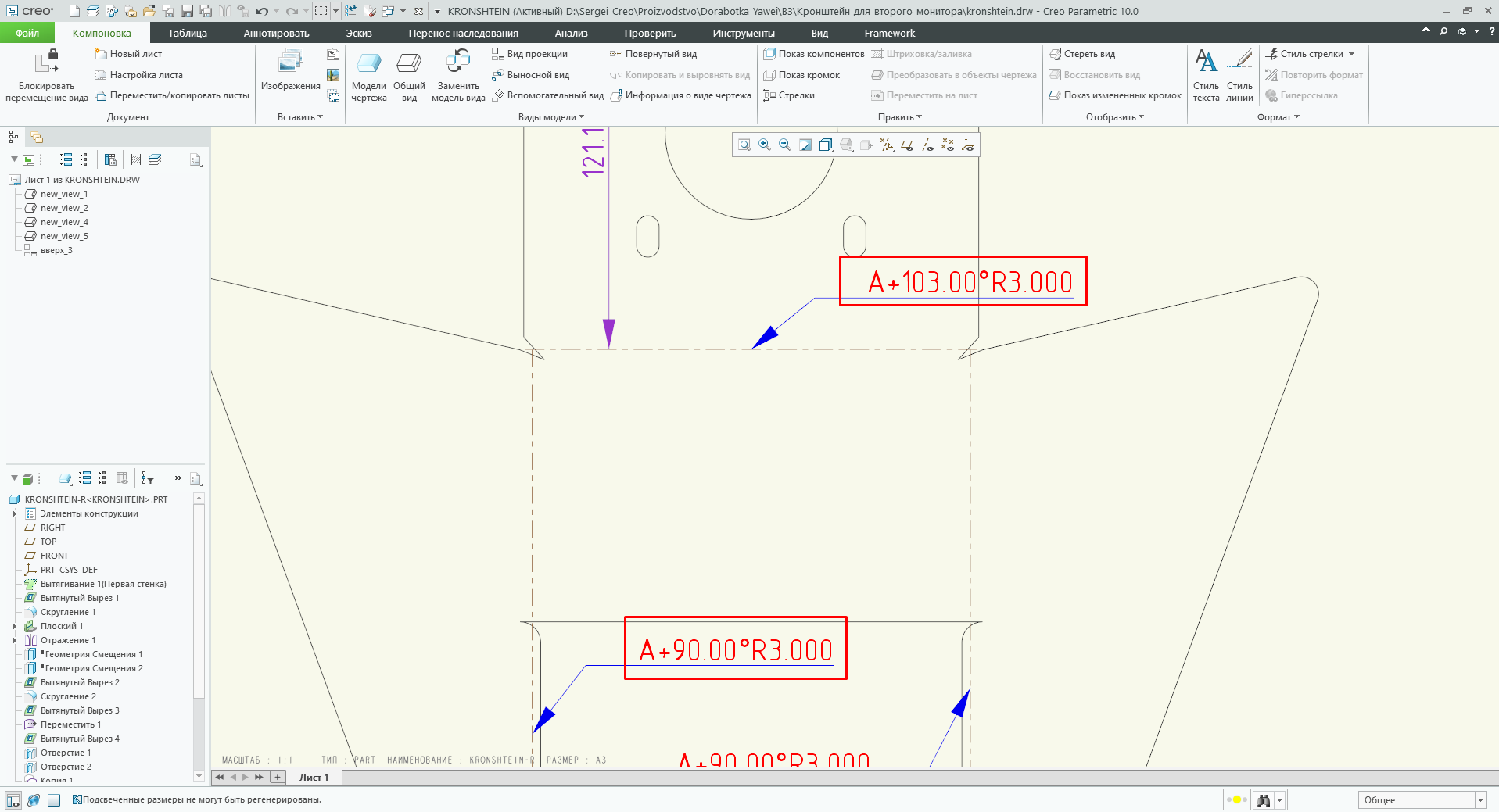

Доброго времени суток ГУРУ 3D моделирования. Я снова к вам за советом и помощью. Как-то я создавал тему по заметке изгиба и Вы мне помогли ее настроить. Но как говорится нет предела совершенству и теперь заметку нужно дополнить:
заметка изгиба уже содержит направление изгиба, угол изгиба и его радиус.
В этой заметке, для полного счастья, не хватает лишь информации о длине изгиба.
Подскажите как эту информацию добавить в заметку?
Все это нужно для того, чтобы ускорить процесс написания программы на листогибочный пресс через софт поставщика оборудования.

1 минуту назад, Ветерок сказал:
Надо обязательно запихнуть эту длину в заметку?
При импорте DWG или DXF файла в софт для написания программы, он просит указать именно этот размер как коррекцию, что бы правильно рассчитать положения упоров(пальцев). И как бы я не хотел этого избежать, этот размер обязателен для этого чудо софта(((( Если в заметку включить всю необходимую информацию то мы минуем стадию подготовки файла, а технологу останется только выбрать подходящий инструмент и расставить последовательность гибки.

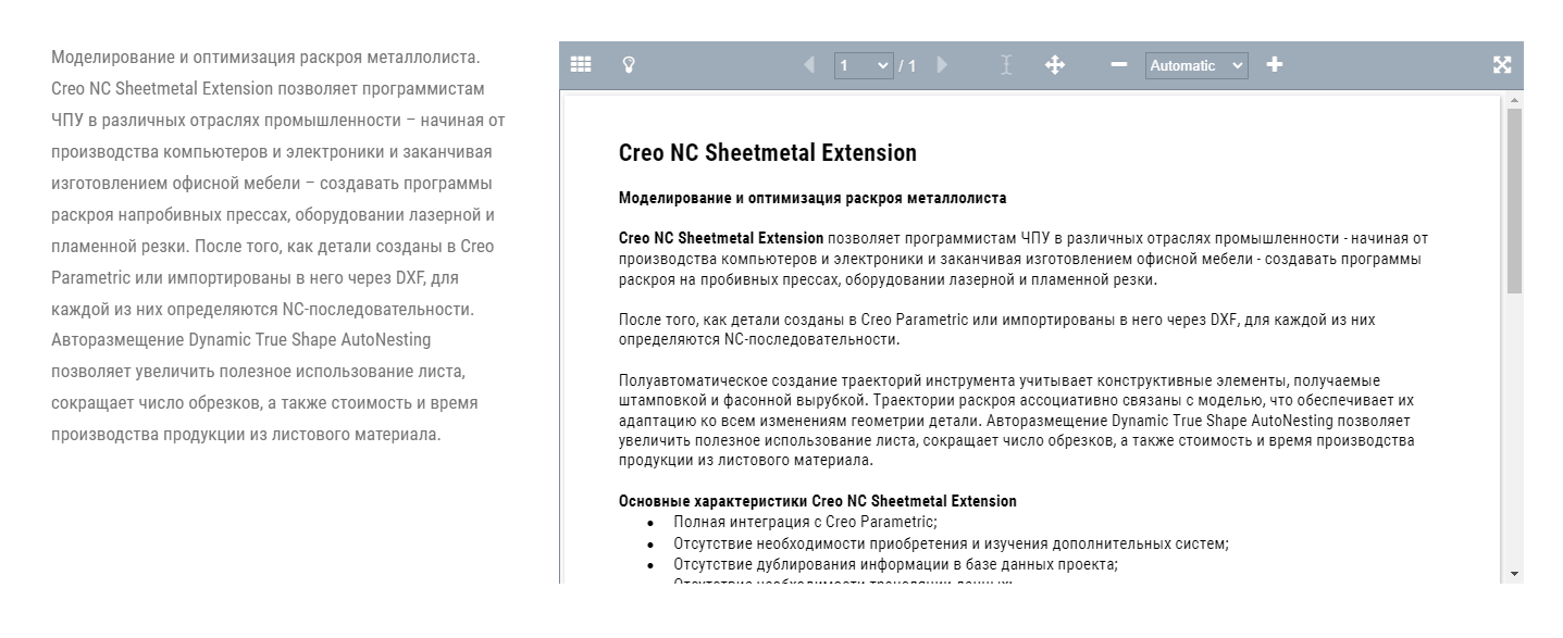

fenics555
25.09.2023 в 14:23, Савицкий Сергей сказал:
Есть более лучший вариант- освоить КРЕО и писать проги в нем по Вашим моделям, созданным в КРЕО.

Судя по справке никак:
Благодарю! Я с этой информацией из мануала знаком, думал есть возможности, которые не описано там.))

1 час назад, fenics555 сказал:
Я конечно в этой теме полный ноль, но в выпадающем списке я не вижу "press brake" + название окна говорит само за себя "ЛИСТОРАСКРОЙ" . Основываясь на этой информации предполагаю, что писать программу именно на процесс гибки Creo не может.
"Я не вижу... поэтому Крео не может". Замечательная логика.
Вообще-то, раскрой и гибка - это немного разные операции. И в принципе не зависящие друг от друга. Если вас интересует гибка, то надо искать то, что относится к гибке, а не к раскрою.
Я не подскажу где искать (ибо производством не занимался), но судя по тому, что Крео может создавать последовательность гибочных операций, логично предположить, что где-то он эту последовательность может и использовать.

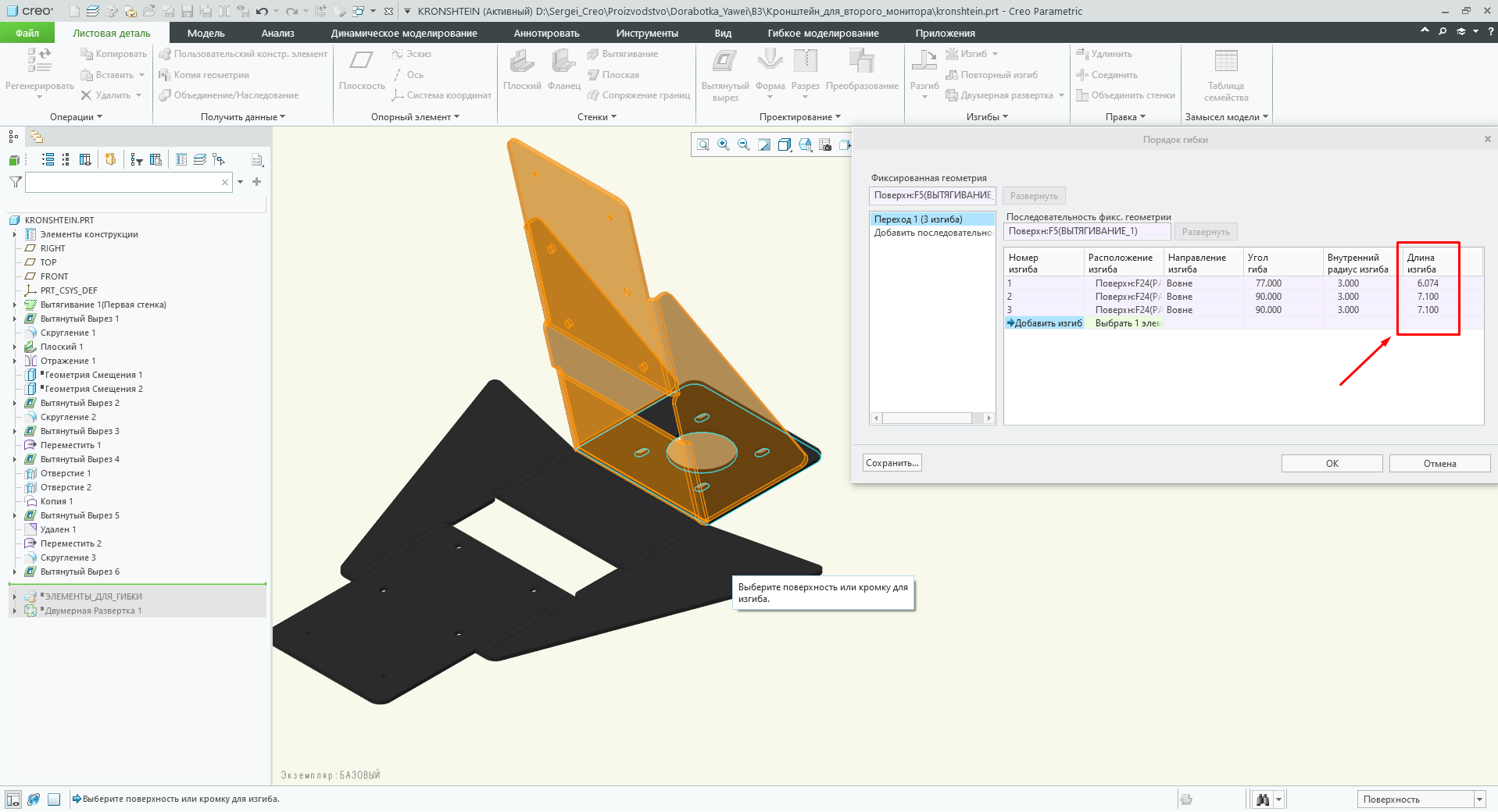

Может у длинны изгиба есть параметр присвоенный самим CREO? Параметр то я могу включить в заметку через символ & и он тогда будет отображаться в заметке.
fenics555
3 часа назад, Савицкий Сергей сказал:
процесс гибки
процесс гибки в реальности происходит на вырубном оборудовании, также и тут: инструмент гибки дает создать
image.pngпереходы раскроя есть.
image.pngесть окно "прижимы станка"
image.pngформовка...

27.09.2023 в 16:58, Савицкий Сергей сказал:
Проверял, нет такой возможности. Этот параметр скрыт от пользователя.

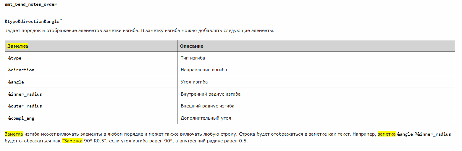

persona1980_1
17 часов назад, Савицкий Сергей сказал:
там все параметры от крео и даже скрытые
Я про параметры, которые принадлежат конструктивному элементу гибки. А это опции конфигурации. Файл configoptions.pdf этих опций можно открыть в Creo (см. меню Файл или ...\Common Files\help\reference\pma\russian\configoptions.pdf). Там на русском всё подробно должно быть расписано.
