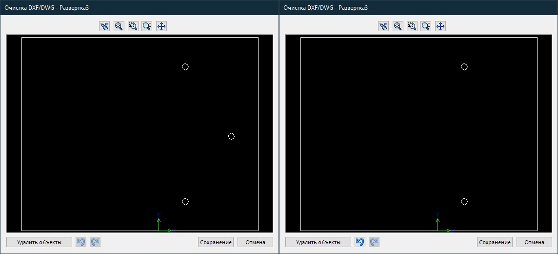

Как сделать развертку без линий гиба
blackgipfel
blackgipfel
Чтобы при развертке было как на зеленой детали (хотел прикрепить фото но не понятно как тут это сделать)42MBnGq
Snake 60
@blackgipfel
Необходимо  поставить галку Объединить грани при редактировании развертки
nicomed
Экспортом в DXF не пользуюсь, развертку выношу на поле чертежа. Галка "Объединить грани" включена - линии сгиба на чертеж выносит. При необходимости просто скрываю их на чертеже.
P.S.  SW2021 SP2.
Krusnik
Можно при экспорте в DXF в окне предпросмотра просто ткнуть мышкой в ненужную линию и нажать del на клавиатуре.
Линия удалится.
А потом сохранить.
